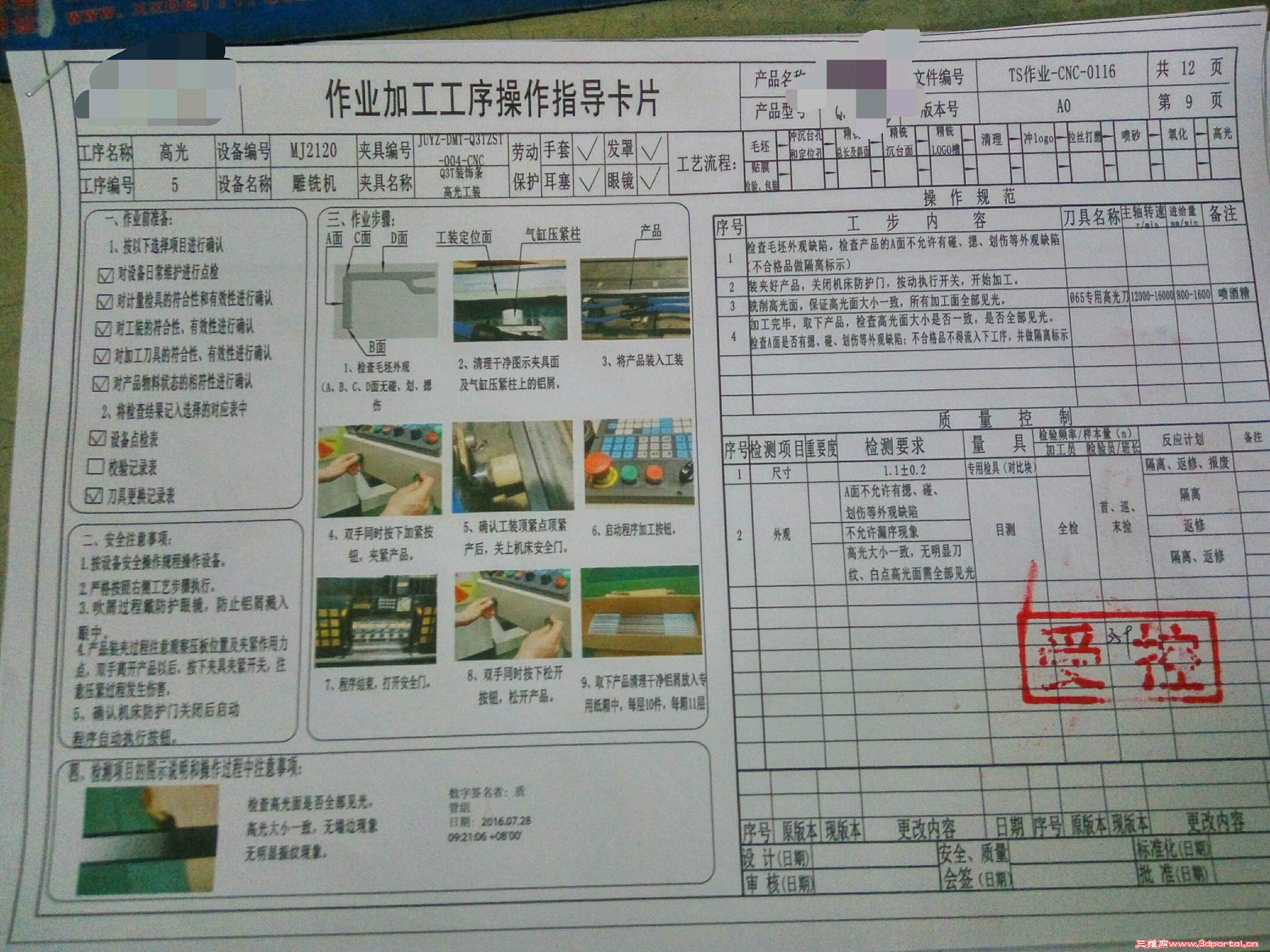

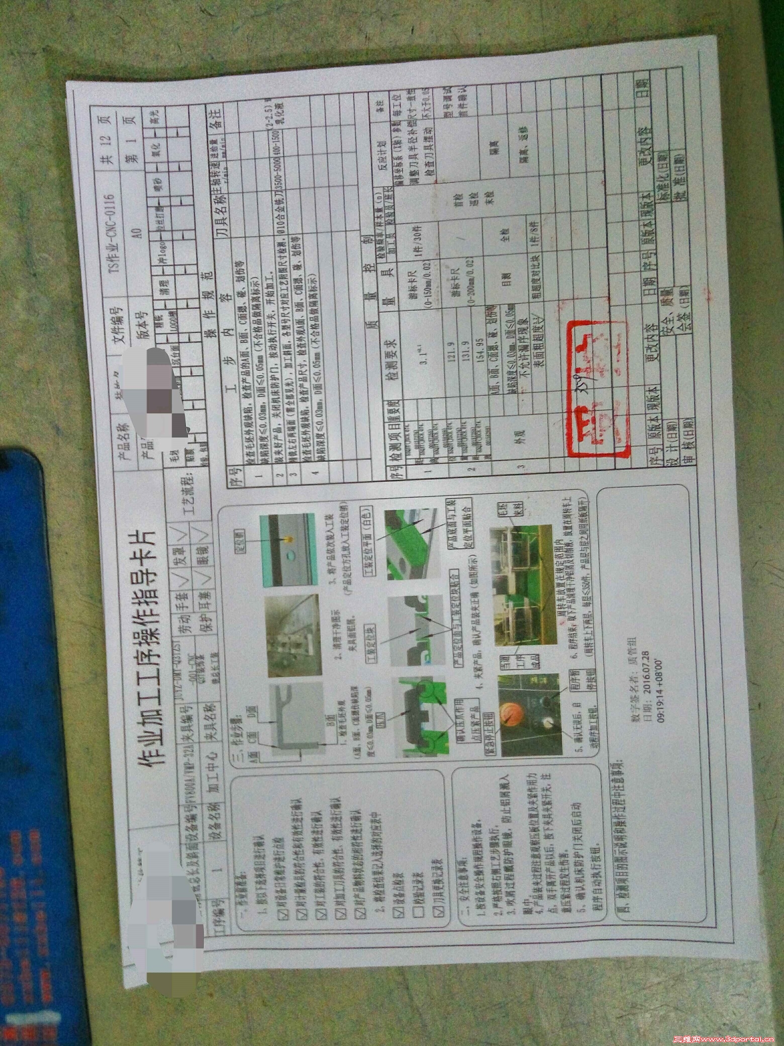

发两张工艺卡大家看看做的怎么样

做得不错,是EXCEL做得吗?

这用啥做的 好详细啊

我怎么感觉做得狗屎样没得点实际内容,好多内容都是没有用的呢

赞成,就像吃饭一样,怎么拿筷子,怎么拿碗,怎么夹菜,怎么放嘴巴,一连贯的动作。说起来很简单。你用文字表达试试。有些东西靠文字是表达不清的,最基本的东西需要去说吗

机加工件很多需要表面处理,热处理等,这些工艺要求怎么贴图片表达呢

:lol::lol:  楼主这是做的哪家的电视机框????

挺好的比较详细!!!!!

CNC的加工工艺卡,只是体系文件的需要,,对实际加工影响意义不大

机械加工工艺卡片是以工序为单位,详细地说明整个工艺过程的一种工艺文件。它是用来指导工人生产和帮助车间管理人员和技术人员掌握整个零件加工过程的一种主要技术文件,是广泛用于成批生产的零件和重要零件的小批生产中。机械加工工艺卡片内容包括零件的材料、重量、毛坯种类、工序号、工序名称、工序内容、工艺参数、操作要求以及采用的设备和工艺装备等。5 W5 t) r5 V& K2 J" }& T
工艺卡片是用来指导工人加工的,一般简易的工艺卡片中需编制简易的工艺流程、工序名称、工装等。固定产品的工艺卡片比较复杂,每一工步都需编制卡片,卡片中包含本工序加工图,加工刀具,测量量具,设备,定位等。
' S6 C8 h* x8 T( }  t/ ~4 N% w& t你说只是体系文件的需要,,对实际加工影响意义不大。只是你对其作用不了解
) u8 H& A! }9 ^$ q: |CNC的加工也有工艺参数(转速进给背吃刀量,加工刀具,测量量,具设备等)你不可能用卧加,去干立加的活2 R% j$ i) D. `% {' \

楼主贴图上来的,最多叫做操作规范,文件内容的技术含量离工艺卡差太远。。

做得不错,其实这样的工艺卡只是做6S管理的门面功夫。给那些所谓领导,客户看而已。
