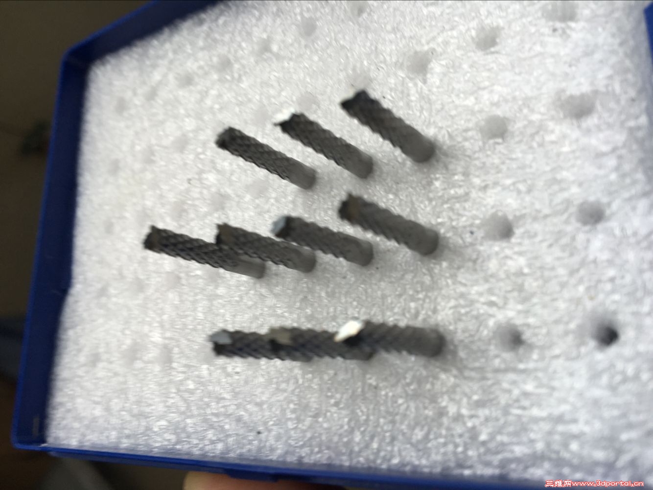

发表于 2016-8-1 13:42:03 | 显示全部楼层 |阅读模式 来自: 中国安徽滁州
转速,进给要给多少?2 z/ ?, R' V7 \5 \5 {8 R, {* l! \
还有没有其它要特别注意或讲究的?
& V; w" h# C7 O  M1 L$ t8 w; y昨天加工一块合成石,感觉很硬,用了钨钢刀,结果一把新的钨钢刀,损刀很厉害,整个刀尖都磨圆了。

2块钱一把,机床正在用。开粗很好用,我们用的3.175直径的,Z1MM,S12000,F5000.跑的呼呼的。材料硬度不知道,但是钨钢刀开粗磨损也是好费刀。

 楼主| 发表于 2016-8-2 13:17:10 | 显示全部楼层 来自: 中国安徽滁州
aa13161 发表于 2016-8-2 10:03
( A/ v! s6 B% l* u' f2块钱一把,机床正在用。开粗很好用,我们用的3.175直径的,Z1MM,S12000,F5000.跑的呼呼的。材料硬度不知 ...
% T/ y7 e' n& x2 p) C请问这是什么刀具?& {4 n. J1 j1 ~" c
我们经常要加工合成石,一直没有找到合适的刀具加工。

发表于 2016-8-2 15:46:49 | 显示全部楼层 来自: 中国江苏苏州
dragonlei 发表于 2016-8-2 13:17
" k( p$ t* Y2 M8 }  W请问这是什么刀具?0 ?# d1 [: A( T% w; O8 i: r3 ~* f
& o$ e3 M1 Q6 |  ?' o6 ]: a刚好我们公司有精雕机,借他们的试了一下感觉还行,以前开十件换把D6的钨钢刀,现在可以开四五十件,有时候他们还忘记换。应该就叫做玉米刀吧,精雕上面的柄3.175
 楼主| 发表于 2016-8-2 16:59:09 | 显示全部楼层 来自: 中国安徽滁州
aa13161 发表于 2016-8-2 15:46
# e; K8 {, y! I" y刚好我们公司有精雕机,借他们的试了一下感觉还行,以前开十件换把D6的钨钢刀,现在可以开四五十件,有时 ...
2 l5 J" A, k9 w* N我也是用精雕机加工,转速10000,进给3500,只加工了两个小工件,刀就损掉不能用了。0 A7 W1 B3 v/ t) G% |; G+ t% G( \8 r
玉米刀我知道,我想问一下,是什么牌子的玉米刀?是什么材质?

 楼主| 发表于 2016-8-2 19:13:02 | 显示全部楼层 来自: 中国安徽滁州
aa13161 发表于 2016-8-2 18:14
/ T! b. D; L$ {5 E是CNC用的精雕机的刀而已,参数说过了
9 V2 w; i! o$ Y# x3 ~7 H能不能拍张刀具的图片过来看看,拍清楚点。
