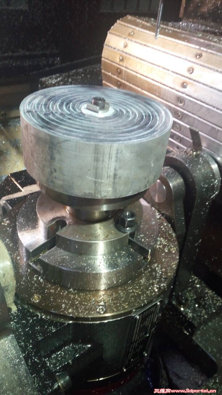

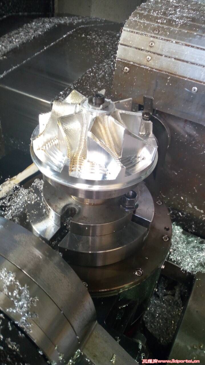

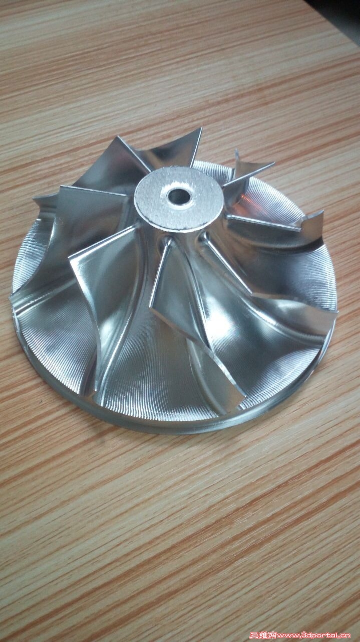

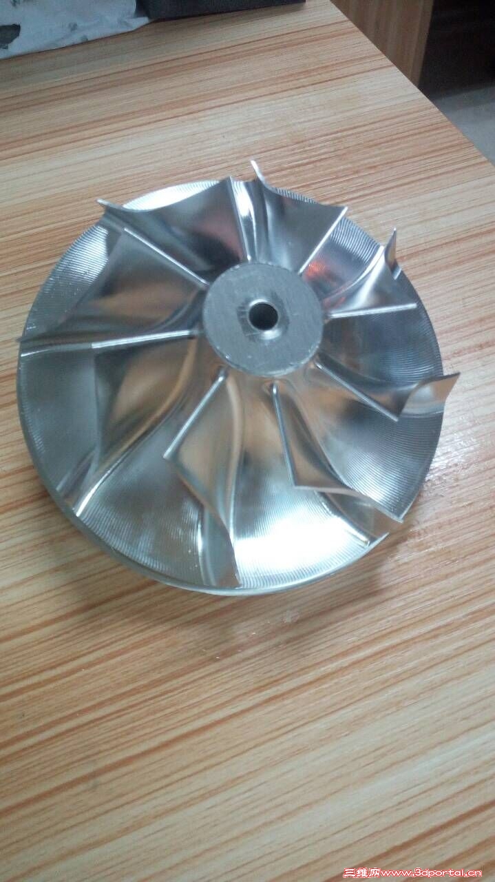

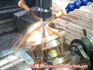

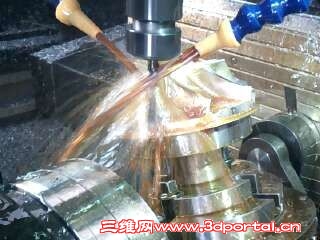

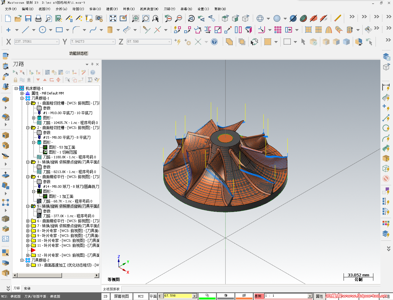

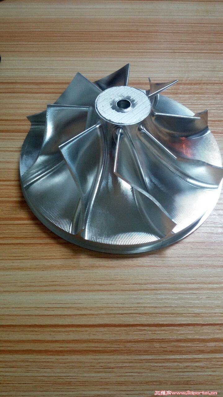

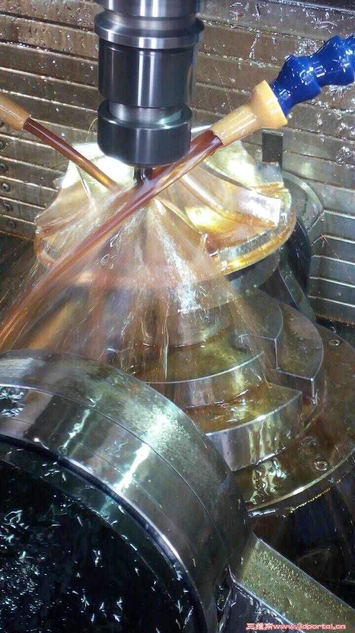

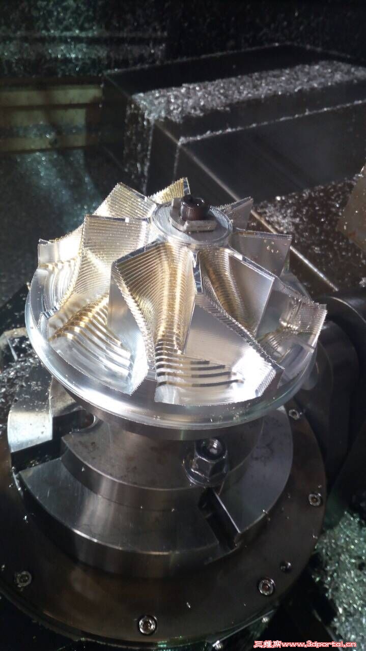

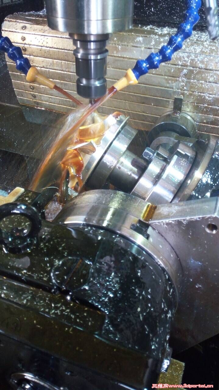

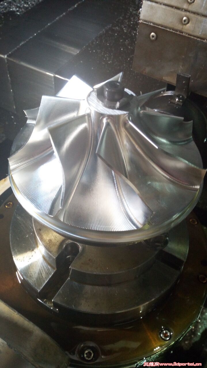

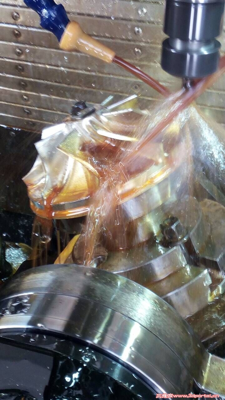

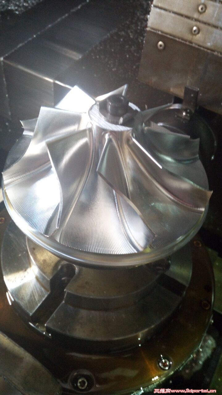

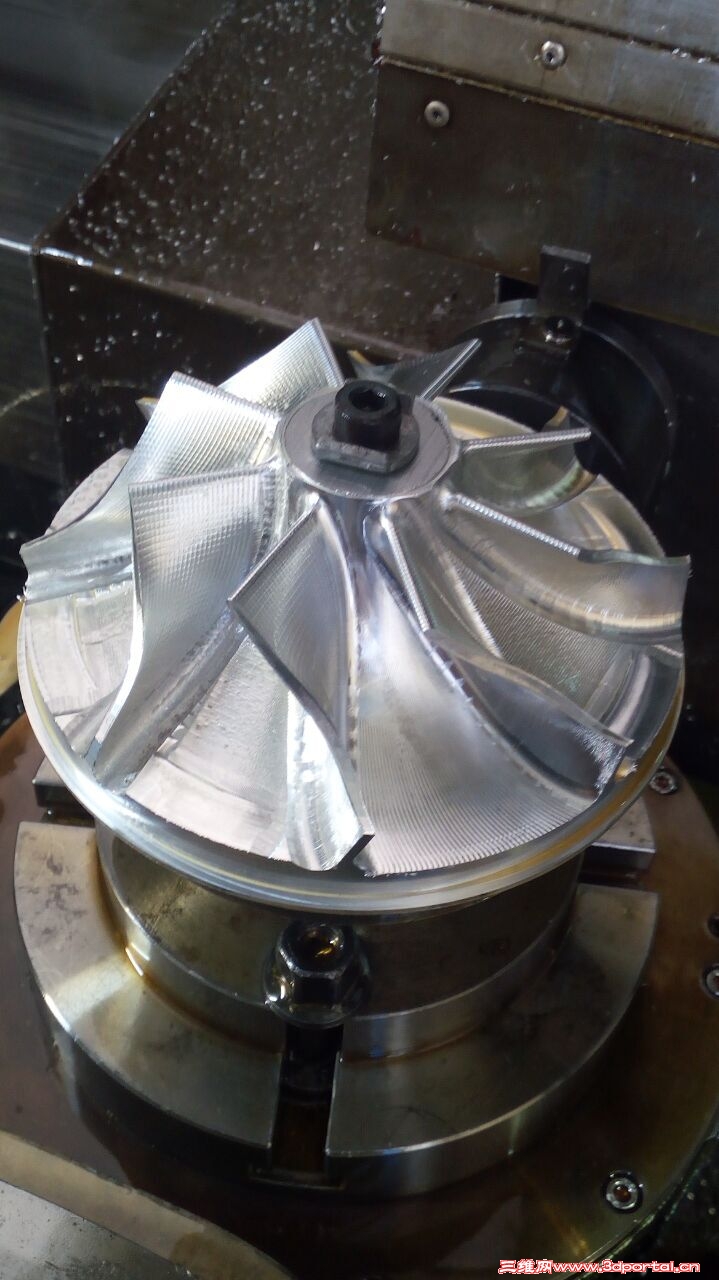

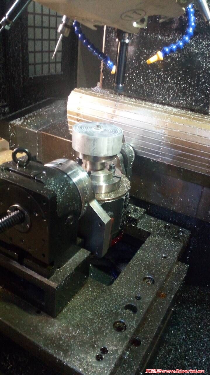

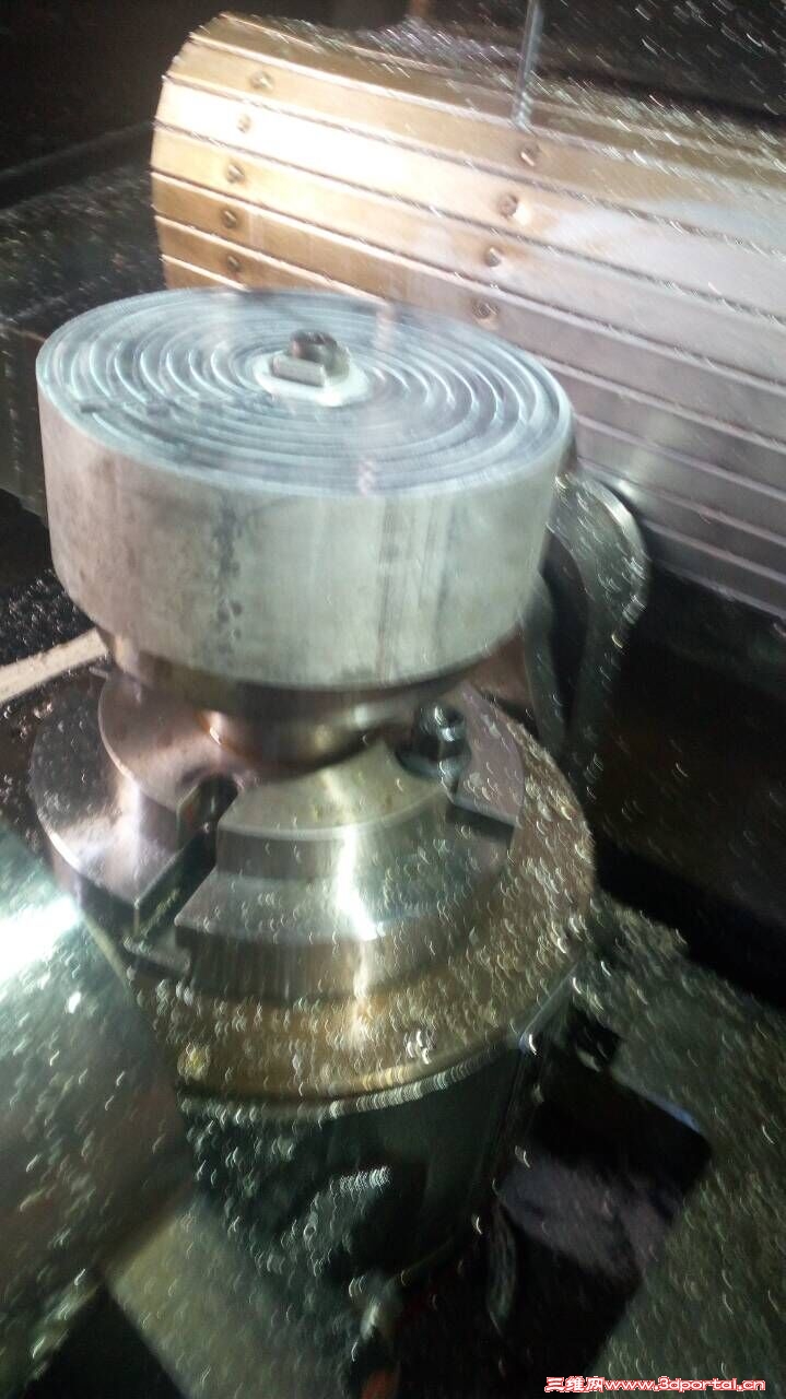

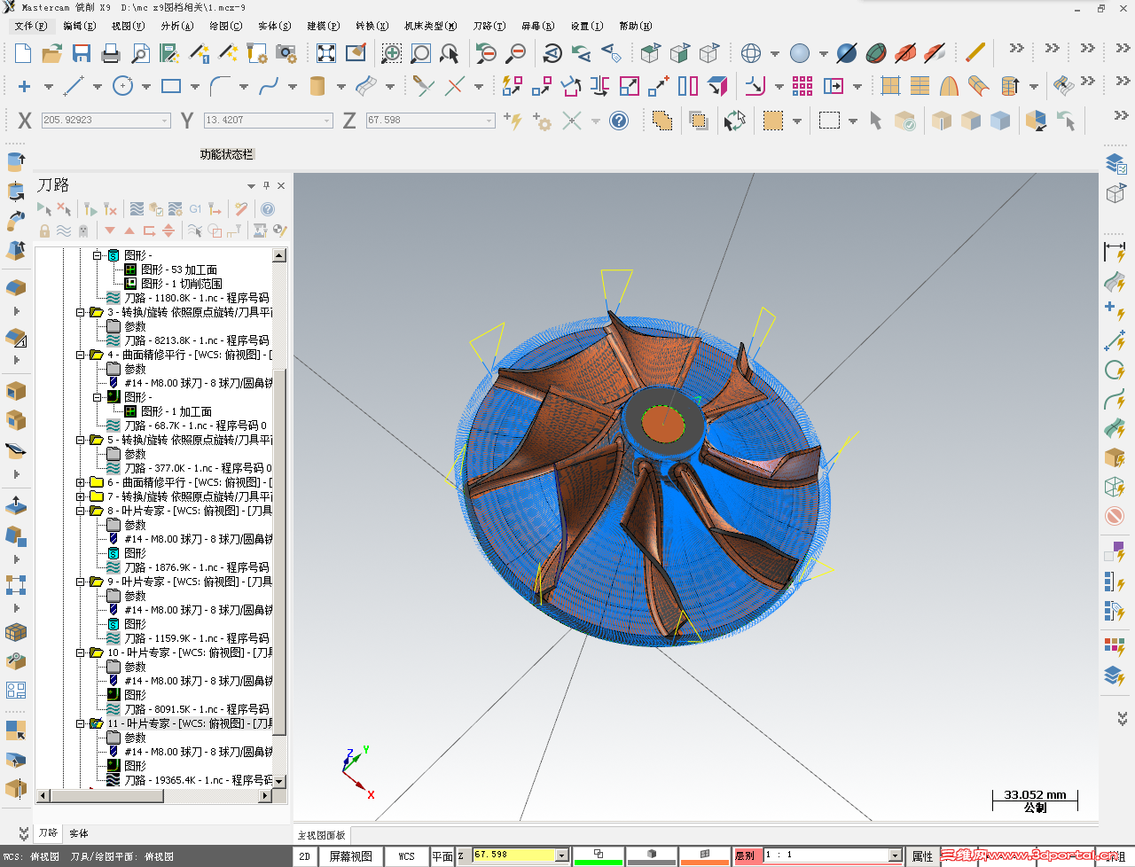

五轴叶轮加工图片为大家展示一下,做得不好的的欢迎点评!
: W' J/ N  K" h, l$ w" H( n
三轴开粗
三轴开粗
/ j$ Z2 k* ?6 t: ?$ U 2.jpg

楼主这机型是......?  双台面 !

楼主这机型是......?  双台面 !
% l1 D3 W# c+ U- d# }& Q是的,双转台的

赞一个,这个东西刀路好做,关键是需要相应机床的后处理,不然机床有的撞了!

是真五轴?还是加摆长?: \6 t: u& F+ I0 V' u" A! [& [
