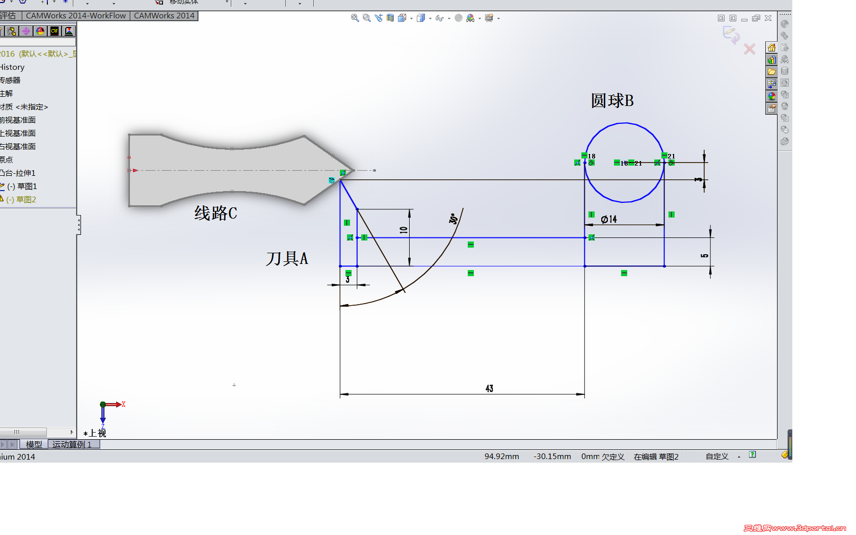

线路C就是零件边线,想问下大神们,刀具A跟圆球B是一体的,放在仪表车床上,要加工一个模板,让圆球B靠在模板上,让刀具A沿着线路C加工,% N- [9 I* j& v, S: ]2 ?* ]0 X6 k
求圆球B的运动轨迹(不是中心运动轨迹)也就是说这个模板的尺寸(跟要加工的零件尺寸肯定不一样)求大神们帮帮忙,一个是点运动,一个是圆面,0 q1 {& q- z$ i. _
在线等,急
发表于 2016-8-2 19:44:23 | 显示全部楼层 来自: 中国广东东莞
先画圆B的圆心轨迹(不考虑刀尖半径下应该与工件C的边缘相同)线。然后将轨迹线向一侧偏移复制圆B的半径即可得到圆面的包络线。
% x, a! u. ~: T! z8 i4 y  事实上作图如下:以1. 刀尖A为基准点,将工件C外形轮廓线复制到到圆B的圆心处,2. 以圆弧B的半径往外侧偏移复制工件C的轮廓线,所得线就是你需要的圆弧包络线。

 楼主| 发表于 2016-8-3 07:13:57 | 显示全部楼层 来自: 中国福建宁德
tangcarlos3d 发表于 2016-8-2 19:44
8 z: s0 S4 Q: a4 `) k) n先画圆B的圆心轨迹(不考虑刀尖半径下应该与工件C的边缘相同)线。然后将轨迹线向一侧偏移复制圆B的半径即 ...
+ G, V) d3 a3 W, V
谢谢您,圆B的圆心轨迹就是刀A的轨迹,当然刀尖R相比圆B可以忽略不计,但是我不懂如何往外侧偏移?

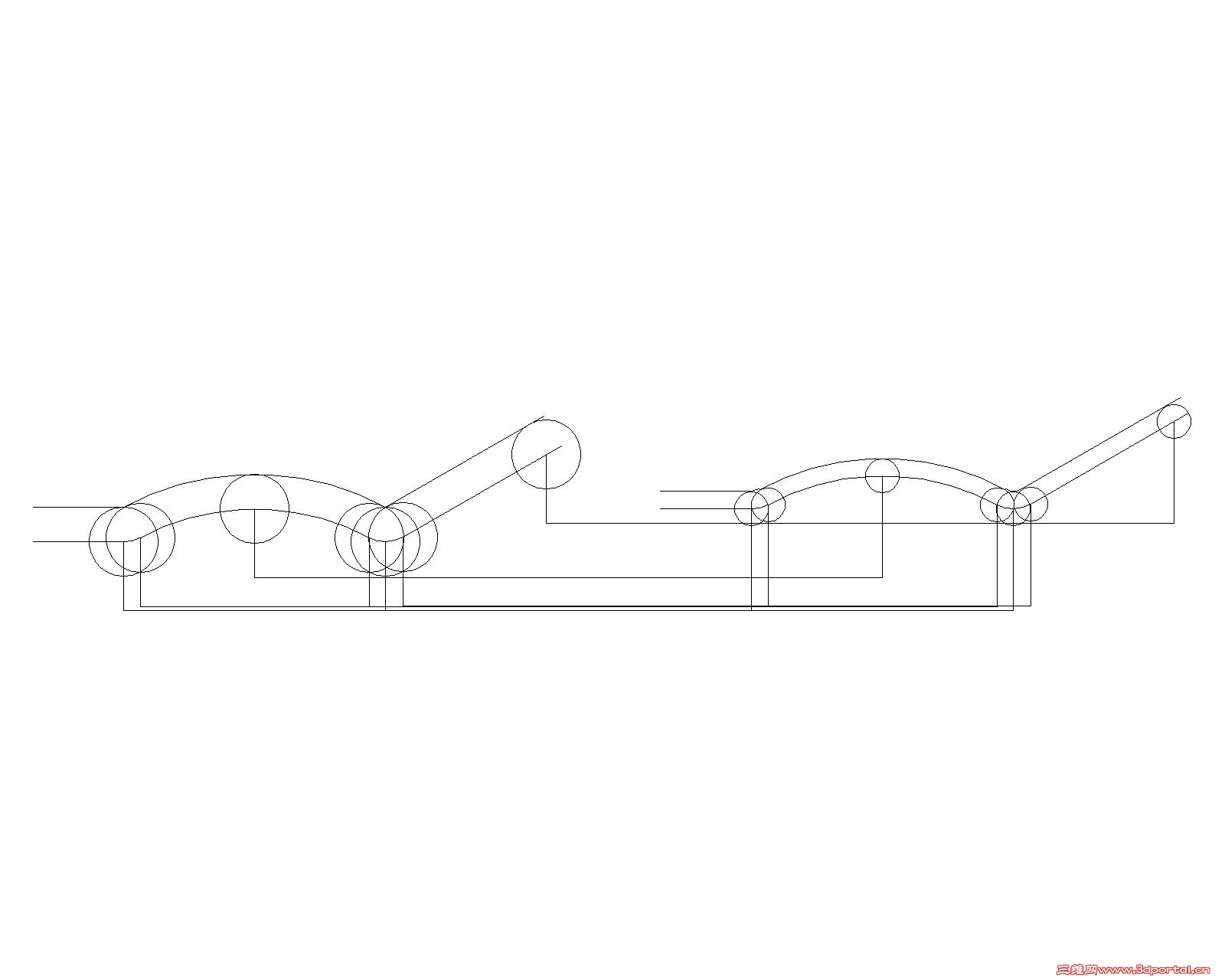

发表于 2016-8-3 14:01:20 | 显示全部楼层 来自: 中国黑龙江哈尔滨
机械图-Model.jpg 如图一块靠模是完成不了的。只能是锥形部分做个靠模,圆弧部分做个靠模,一组和就是该零件的外形了。
- f( ]. h5 s0 k
plc + 2 应助

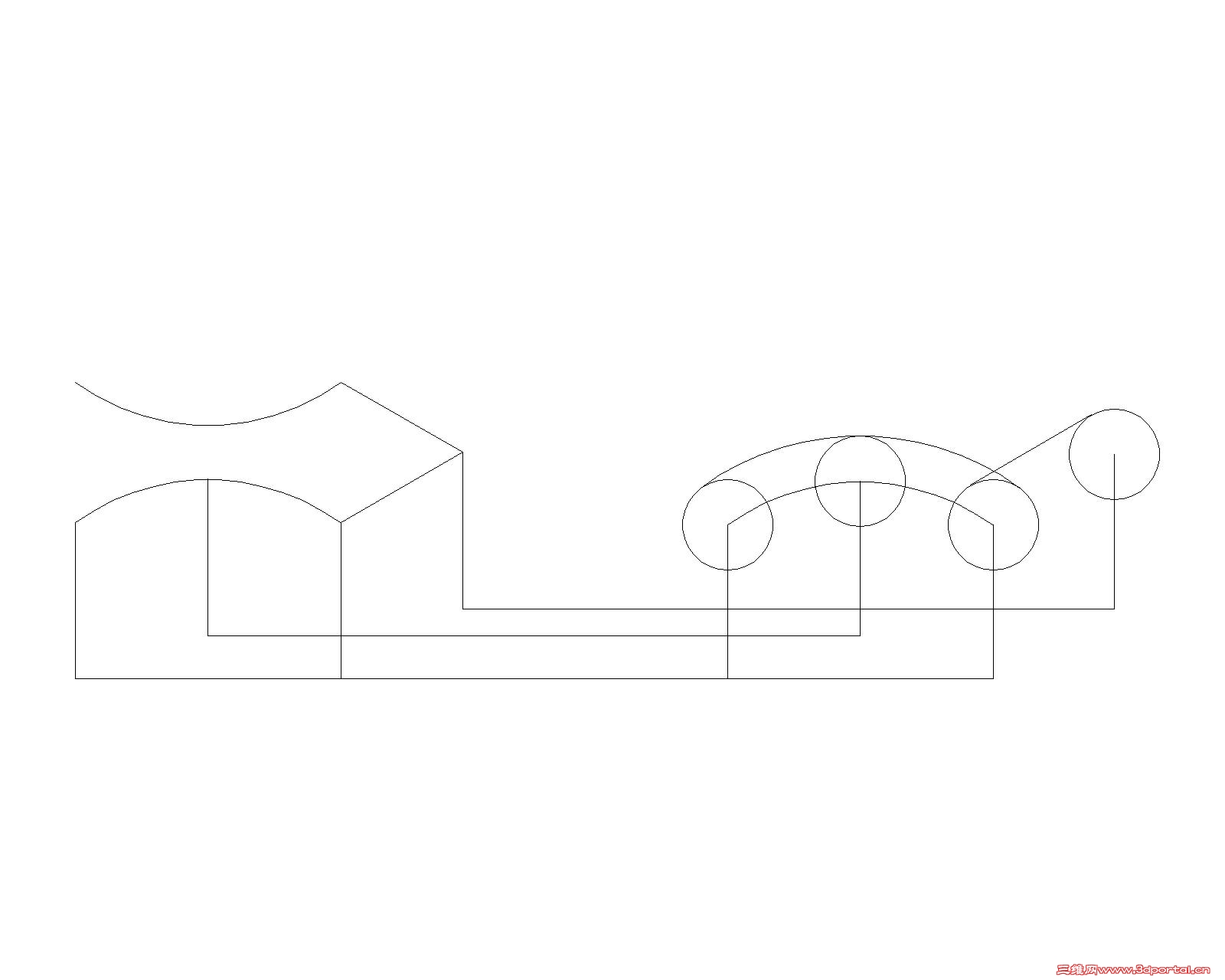

发表于 2016-8-3 15:31:58 | 显示全部楼层 来自: 中国广东东莞
本帖最后由 tangcarlos3d 于 2016-8-3 15:42 编辑 # M2 y: \8 G4 |$ ~4 H2 `$ ]
& S9 k( m5 t8 |, H% G应该可以的。& \% v# s- y. C$ L6 \7 O
你图中第3个圆弧的圆心位置不对:X方向尺寸与上面的弧线座标不一样的!应该是上面圆弧线与斜线交点处圆弧垂直线与下面圆弧线的交点才对!# B3 O5 |5 [2 v  o
只有当凹圆弧半径小于刀具圆角半径时仿形靠模才不能做成,因为此时存在过切现象。, r2 S) _  ~# F& I
见附图:
3 r( G$ n/ ?. M# O1 k
plc + 2 应助

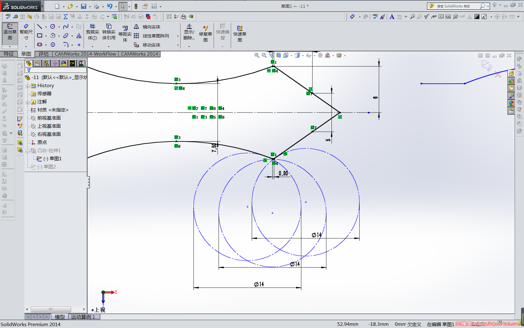

 楼主| 发表于 2016-8-4 08:26:27 | 显示全部楼层 来自: 中国福建宁德
2.png tangcarlos3d 发表于 2016-8-3 15:31
2 C6 V; b' G& d( ]- O* K3 t- U应该可以的。
, F, g# d3 j9 T% K3 p你图中第3个圆弧的圆心位置不对:X方向尺寸与上面的弧线座标不一样的!应该是上面圆弧线与斜 ...
# a! B6 F! h9 t# z/ G
谢谢您的解答,可是那个交接点如果是圆球B靠在靠模上按这尖角轨迹运行会让刀具A的运行轨迹变成圆弧状,能否改变下这种情况呢

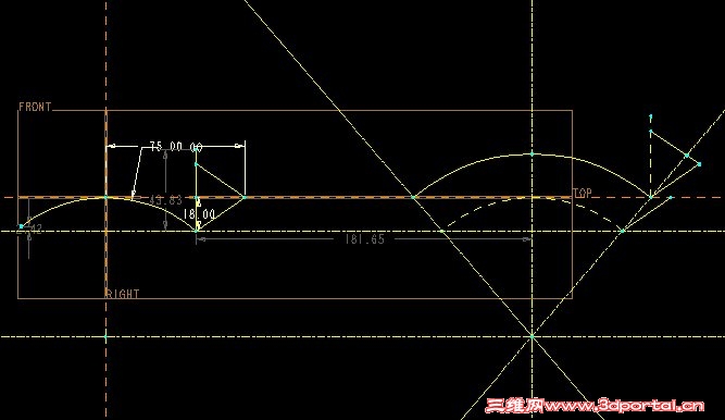

发表于 2016-8-4 08:49:42 | 显示全部楼层 来自: 中国黑龙江哈尔滨
bbaaiiyy 发表于 2016-8-4 08:31* x. Z8 U( W! U9 b8 N
谢谢您的解答,做两个靠模,对仪表车来说有点麻烦,他们现在就想用一个,我的想法是,除非刀具用仿形刀具 ...
! v0 w. R3 C8 m# E* Z刀具和靠模半径一样就没问题了,这种靠模最好做。刀具半径一定要大于等于靠模半径,才能做一块靠模。
发表于 2016-8-4 08:54:33 | 显示全部楼层 来自: 中国黑龙江哈尔滨
  N- j8 G2 c# e( }
0 z" U" d& K3 a; u: Khttp://www.3dportal.cn/discuz/forum.php?mod=image&aid=2291238&size=300x300&key=0720e39c643d2a70&nocache=yes&type=fixnone刀具半径大于靠模就是这种情况,刀具和靠模中心线轨迹是一样的。

发表于 2016-8-4 11:13:12 | 显示全部楼层 来自: 中国广东东莞
bbaaiiyy 发表于 2016-8-4 08:26
+ `  U  _& B4 U: j* w1 C谢谢您的解答,可是那个交接点如果是圆球B靠在靠模上按这尖角轨迹运行会让刀具A的运行轨迹变成圆弧状,能 ...
, L% k, o. U1 K) `* _, W$ _能否将产品尖角处用小圆弧过渡?会影响功能吗?/ ], i  Z* c! r5 r) E
另外如果产品精度要求高,则要考虑刀尖圆弧半径的影响。
 楼主| 发表于 2016-8-4 16:30:55 | 显示全部楼层 来自: 中国福建宁德
tangcarlos3d 发表于 2016-8-4 11:13. Q: i, r6 J# X5 e+ ~# u
2 ]4 J& R+ c, d( N另外如果产品精度要求高,则要考虑刀尖圆弧半径的影响。
7 H" y% `* ~+ `& ~1 s/ v谢谢您的回复,主要是因为这个圆球B直径14,这样在加工的过程中,那处就变成圆弧状了,这产品也不是我们公司要加工的,是一个朋友找我帮忙画一下的,结果发现,难度多多,
