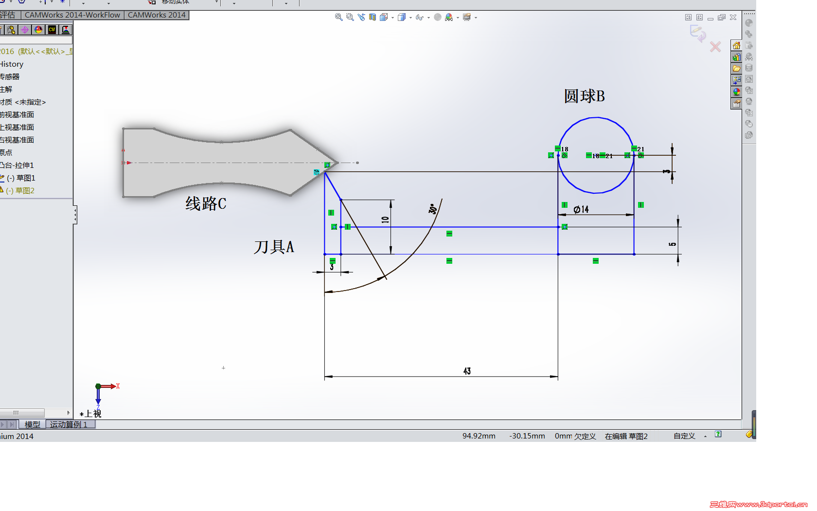

线路C就是零件边线,想问下大神们,刀具A跟圆球B是一体的,放在仪表车床上,要加工一个模板,让圆球B靠在模板上,让刀具A沿着线路C加工,
6 r( F  M7 v# Z4 u! X 求圆球B的运动轨迹(不是中心运动轨迹)也就是说这个模板的尺寸(跟要加工的零件尺寸肯定不一样)求大神们帮帮忙,一个是点运动,一个是圆面,) F1 |, R3 I6 q, m) ^# V9 y

& O) a' _  B- m3 K- W% }1. 以刀尖A为基准点,将工件C外形轮廓线复制到到圆B的圆心处,2. 以圆弧B的半径往外侧偏移复制工件C的轮廓线,所得线就是你需要的圆弧包络线。

, n7 L5 Q9 C% W谢谢您,圆B的圆心轨迹就是刀A的轨迹,当然刀尖R相比圆B可以忽略不计,但是我不懂如何往外侧偏移?
