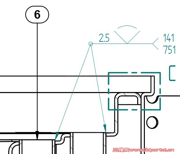

请各路大神帮忙指点一下,这个焊接符号的尾部的含义。
7 ~" g" m) ?' g* L6 p/ T2 L7 A% M我只知道141代表TIG焊:钨极惰性气体保护焊,751代表激光焊,但是这两个一上一下放一起,我没见过,不知道是什么含义。& r2 J0 B  x) s4 X! ~

一上一下确实未见过,不知具体结构如何?
# [) {( Y6 v! H0 A7 l# V' e* S' c; S个人意见:141打底,751盖面。

不锈钢管子插入钣金孔内,然后焊接
