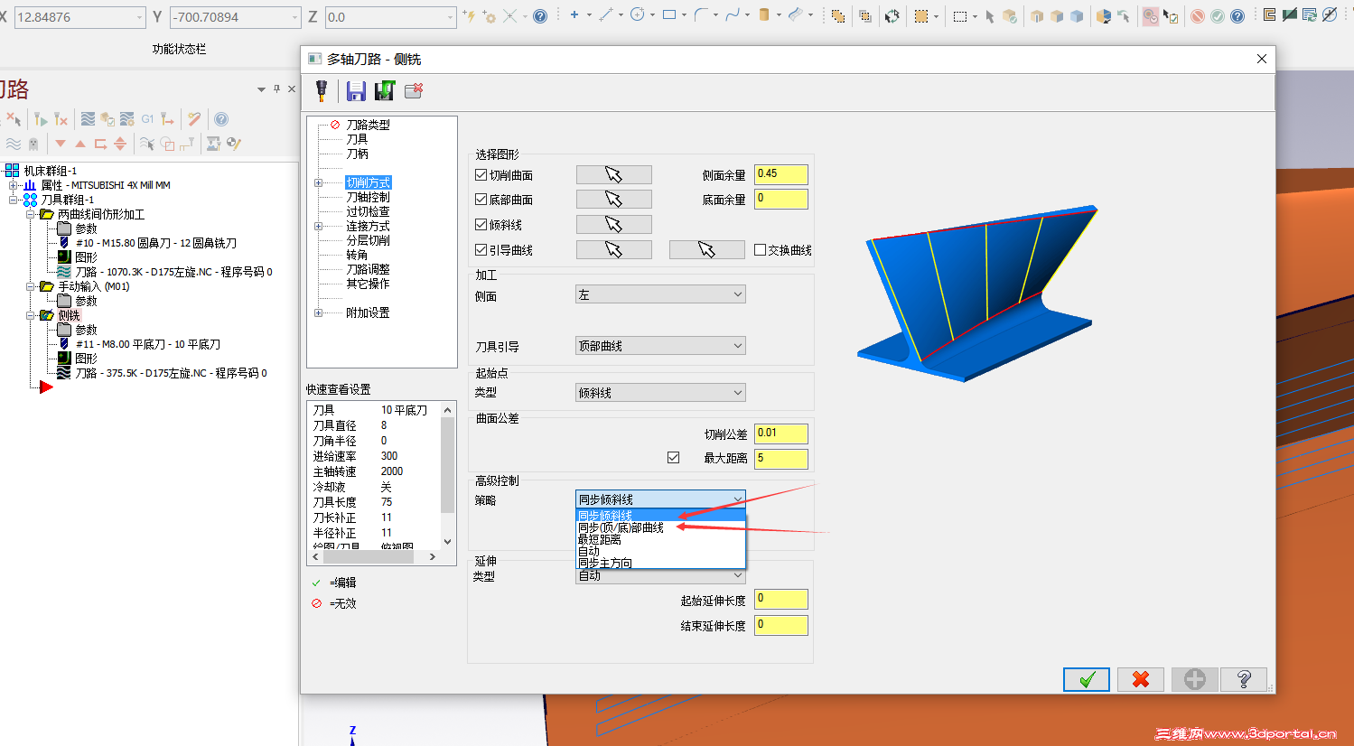

仔细看了一下,好像不支持四轴输出,为什么看到很多人说是四轴的设备用的却是侧铣策略?9 h$ H2 z* l% t% r& e& T/ v' ]' Z
发表于 2016-8-3 15:00:03 | 显示全部楼层 来自: 中国江苏南京
当然支持喽。
 楼主| 发表于 2016-8-3 15:38:39 | 显示全部楼层 来自: 中国河南济源
饭好香啊 发表于 2016-8-3 15:00& o8 I! C1 {7 @! @5 \, z9 e
当然支持喽。
8 @3 o* ?$ ?2 ?: @6 S还请明示......

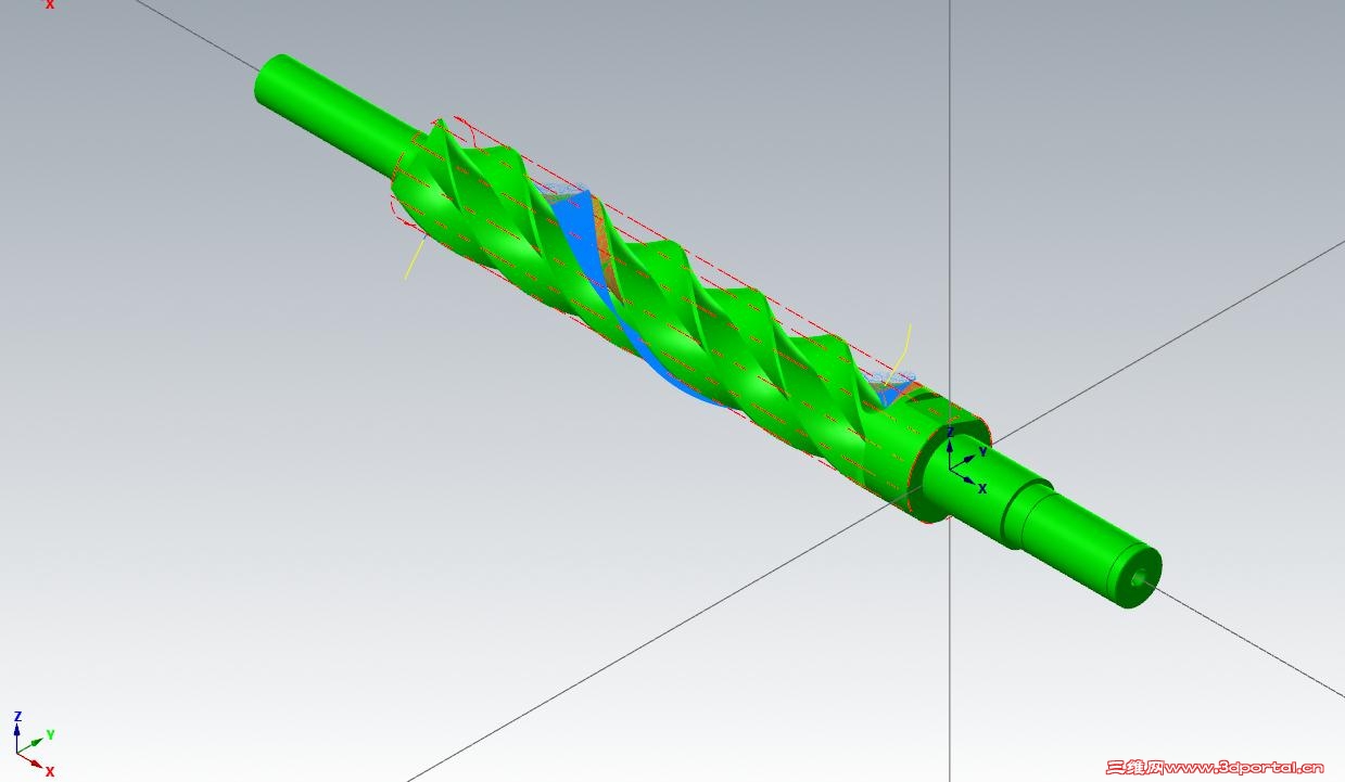

看看这个能不能侧铣啊?螺旋轴
YOU205.rar
1.34 MB, 下载次数: 44
发表于 2016-8-15 18:35:18 | 显示全部楼层 来自: 中国河北保定
这是图片大神有时间看看啊!& W7 ^7 {6 c& j# M: \' ~. |

发表于 2016-8-16 19:08:20 | 显示全部楼层 来自: 中国河北保定
饭好香啊 发表于 2016-8-16 10:31) s9 T6 N% y$ J) \" a- I
@yy4566544  这是做的一个产品那里面有四轴输出侧铣刀路
1 S0 C9 I% q* c你这个输出程序应该是五轴的,模拟看了下刀轴不垂直。
发表于 2016-8-17 08:17:34 | 显示全部楼层 来自: 中国江苏南京
三伏天儿66 发表于 2016-8-16 19:084 h* {; b4 |9 s- A) W" O
/ b  y4 y1 j! [& a- J& q/ J

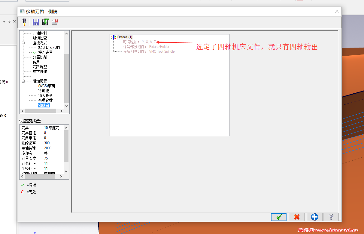

这个是五轴刀路,但是选项里有四轴输出。我已经就做了好多了,你说垂直不?刀轴垂直可以通过参数修改啊
发表于 2016-8-17 08:19:03 | 显示全部楼层 来自: 中国江苏南京
范志铭 发表于 2016-8-16 16:11
6 T# W5 g/ M6 S9 I$ L$ ]1 X6 A6 N支持!注意后处理出来的加工平面!
* \4 n% A8 V) w7 |就一个G54啊,又不用旋转复制刀路的,路径内部设置好后自动计算。
发表于 2016-8-17 08:23:44 | 显示全部楼层 来自: 中国江苏苏州
噢!理解,公司用的X6  家里用的X9,所以还没仔细研究过!
发表于 2016-8-17 11:15:40 | 显示全部楼层 来自: 中国江苏苏州
饭好香啊 发表于 2016-8-17 08:171 ^. E  l4 R$ t9 ]
/ j3 \, [2 B2 `8 W
大师,请问四轴选项在哪里呢?
发表于 2016-8-17 14:31:34 | 显示全部楼层 来自: 中国江苏南京
s-mastercam 发表于 2016-8-17 11:15
9 g4 S: Z, u( ~- C8 i; X2 S- U大师,请问四轴选项在哪里呢?
8 c6 o5 x- x& x& [
请看图,截图在下一楼
