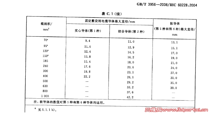

150平方毫米的普通铜绞线和超细绞线的直径作对比,如下:
6KJ%7@Z817Y8FCNQ[LC{TCS.jpg 3 ]1 H1 T. O# ^9 ?! |, f+ ]; f& K% U
150截面,实心导体最大直径是13.8,普通绞合导体是16.2而软导体则是19.0。绞线截面越大相差就越明显。
目前市场上面的压接型铜鼻子、压接型接管均是针对普通的铜绞线。虽然细绞线的直径增大了,但是截面积还是一样的。在压接的情况下,最终压接处的直径应该是一样的。那么问题就来了,同截面的铜端子和铜接管,超细绞线插不进去;大截面的铜端子和接管,又会压不紧。

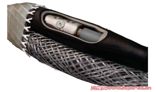

秉岳电气力矩端子和力矩接管是指通过恒定力矩紧定的方式进行电缆端接和对接的产品,如上图所示,该类产品应该具有如下特点:
1, 适用于35kV及以下电压等级。
2, 铜铝通用,大大缩减端子或者接管库存,便于管理;可用于铜电缆、铝电缆或者铝合金电缆,亦可以用在铜铝电缆过渡。
3, 宽范围设置,跨越三个截面积。比如型号为150/240的产品,跨越150,185,240三个截面积电缆,大大减小了库存。还有一个重要的好处在于不同厂家的电缆虽然标称截面积相同,但实际截面积不一样,均可以适用。但这个跨档范围也不宜过宽,影响连接的可靠性。
4, 采用力矩螺栓紧定方式,保证连接可靠,对力矩值有严格的要求,不能过高,也不能过低,需要经过精确的建模并通过拉力试验、温升实验、电阻实验和热循环实验验证。
力矩产品不需要压接,只需要一把套筒扳手即可完成安装,并不受工具、压模和人为因素的影响,能够保证每一个连接都可靠。
力矩产品用在电缆附件里面,能够有效的降低故障可能性。传统的压接方式会形成锐边、毛刺等,需要仔细打磨并且缠绕厚厚的绝缘带或胶,而力矩产品表面经过特殊处理,是光滑的表面,只是螺栓断口处稍微处理即可。
[TIV~Y$WTSH~1G~~BK[N4KT.jpg , }4 k! t7 O+ a" S
综上所述,采用秉岳电气力矩连接器是解决细绞线连接问题的最佳方案。秉岳电气是一家创新型企业,以技术创新为龙头,信奉分工合作,销售通过渠道进行,现正在招募全国各地代理商,欢迎广大电缆销售、电气销售人员加盟合作。
