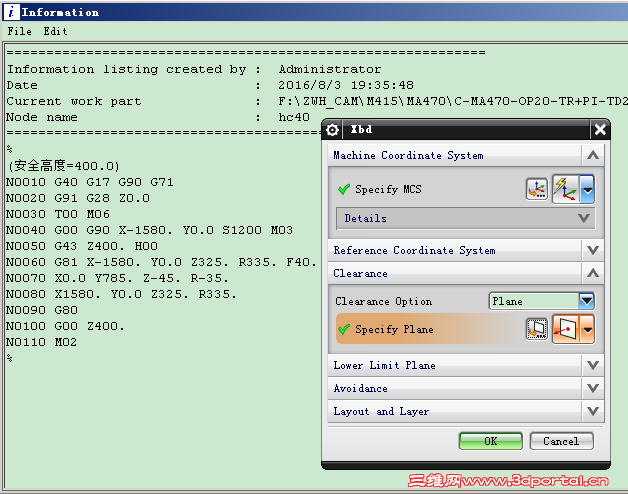

; o8 ~" Q. I9 P* a) x2 c3 p8 R7 U# j, g9 P今天给大家分享一下,程式头输出安全高度的做法
( \0 V$ v. @* F3 A有图有真相:* t1 s7 M1 s0 R
安全平面通过平面定义时:5 ^6 a* v( n( v# m, n0 M
- `* O7 p0 b- V! P, D) g

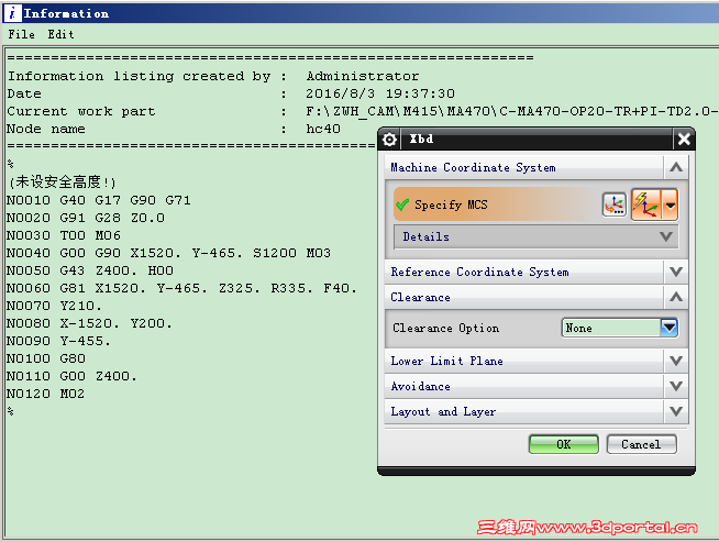

1 b9 c2 n/ f; I% E0 x8 `5 W7 I安全平面没有通过平面定义时
9 [: F5 ]) [5 {, r- `8 v 02.png 0 L8 W7 Y* u" X* v
, C) X( p% H2 {# s) g- L
具体做法,请参照原文件
