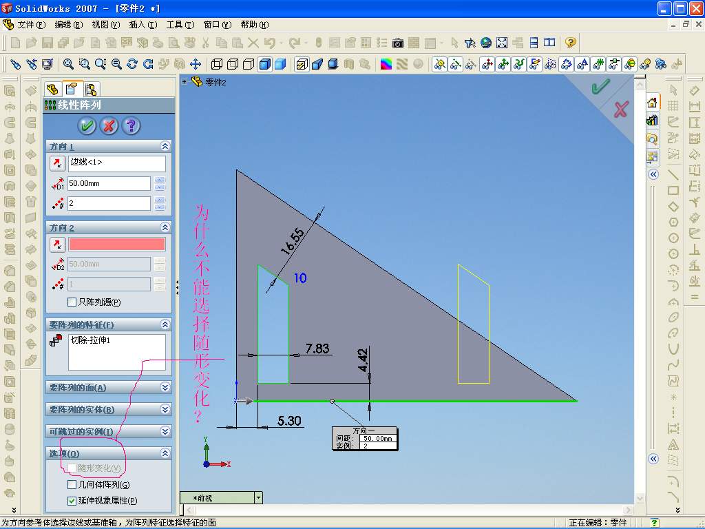

发表于 2006-10-18 20:59:43 | 显示全部楼层 |阅读模式 来自: 中国河南洛阳
大家看看,帮帮小弟呀

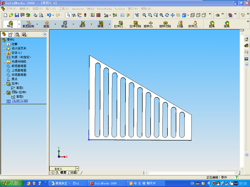

你在选择上有问题,不要选边线,,在开始时不要用随形阵列,看好方向在选随形阵列
艾飞 + 2 应助
发表于 2006-10-19 05:59:48 | 显示全部楼层 来自: 中国上海
原帖由 小和尚 于 2006-10-18 20:59 发表
5 W4 @1 }2 c" {' {1 f: [0 q3 ?9 v大家看看,帮帮小弟呀
; L& D4 t$ v1 {- s4 H$ j& L# ]) j/ o
随形阵列特点之一:阵列方向是一个尺寸,即我们平时说的“尺寸驱动”,在你此题中应将阵列方向取为“尺寸5.30”即可。请再试试。
艾飞 + 3 应助,不老热心。。。
发表于 2006-10-19 09:09:27 | 显示全部楼层 来自: 中国江苏常州
条件没选择全吧~~~应该可以的啊!

发表于 2006-10-21 13:04:31 | 显示全部楼层 来自: 中国四川绵阳
一看就知道条件没选择全!
发表于 2006-10-26 15:37:14 | 显示全部楼层 来自: 中国广东广州
要把阵列方向选好之后,随形阵列才能变黑.

发表于 2007-10-26 08:33:16 | 显示全部楼层 来自: 中国广东东莞
最主要是尺寸驱动!先做尺寸驱动,再选尺寸驱动.
