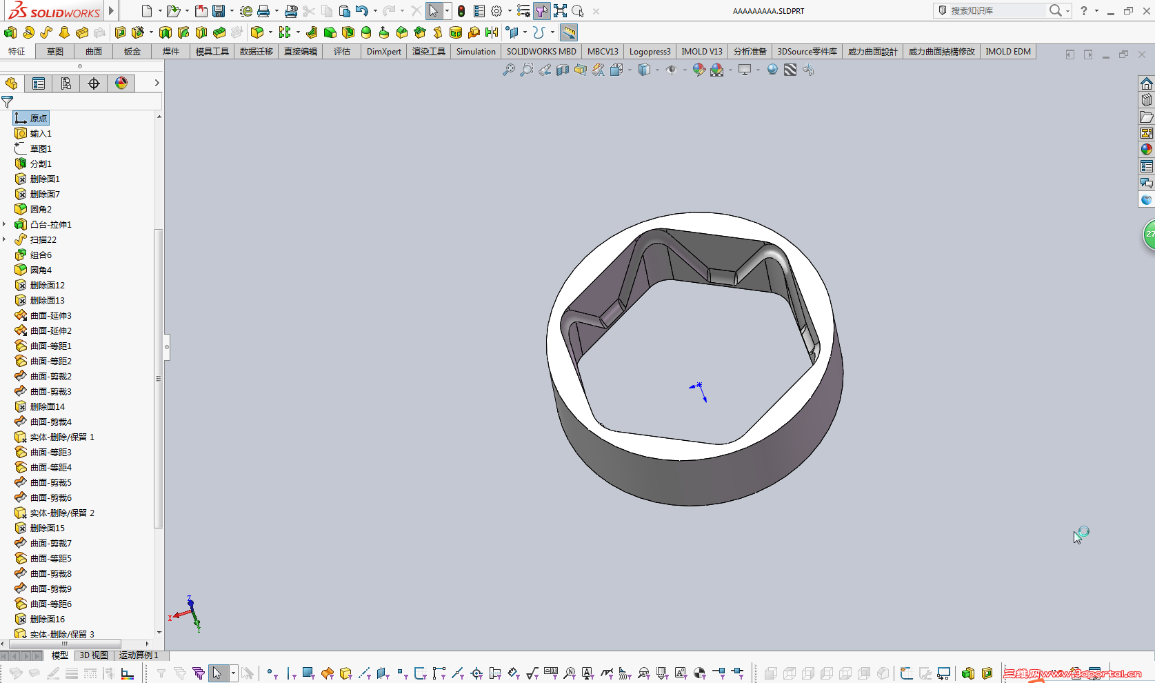

& P* h3 d. n) @9 t& g非常感谢昨天坛友的帮助,后面又有点小问题向各位请教下!  ~& Q8 d! Y- A% j* h8 F' b

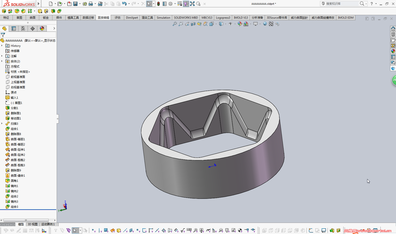

下图是昨天按坛友提供的方法做的模型
2 \5 m/ Z7 T* j( i2 h4 K  V1 n" K8 V  }7 \

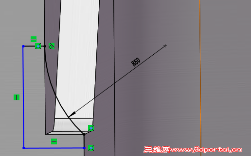

11.png 边缘位置想倒角如下图,结果直接倒非对称角没有成功(圆角短边16)
9 ?1 K/ w! h' r7 ~8 M5 L% K5 Q
2 n, D1 `$ R5 s# \( Y8 e! `. w: E: a. N$ Z4 y. L

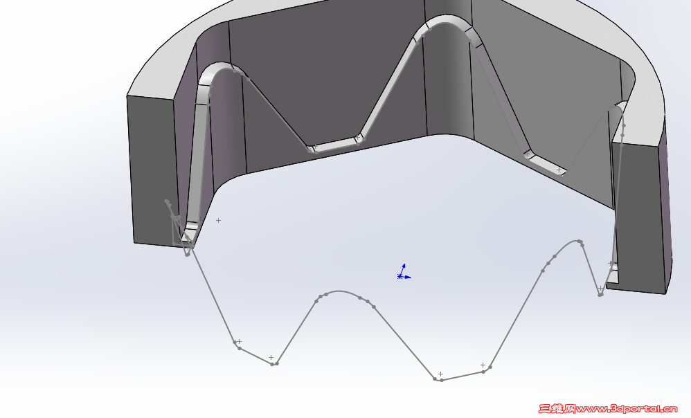

本想直接扫描,还是没成功
) R' c8 z; c2 T5 L- d* B' |7 i) [4 ]1 M3 ?. a
1111.png AAAAAAAAA.zip (63.1 KB, 下载次数: 21)

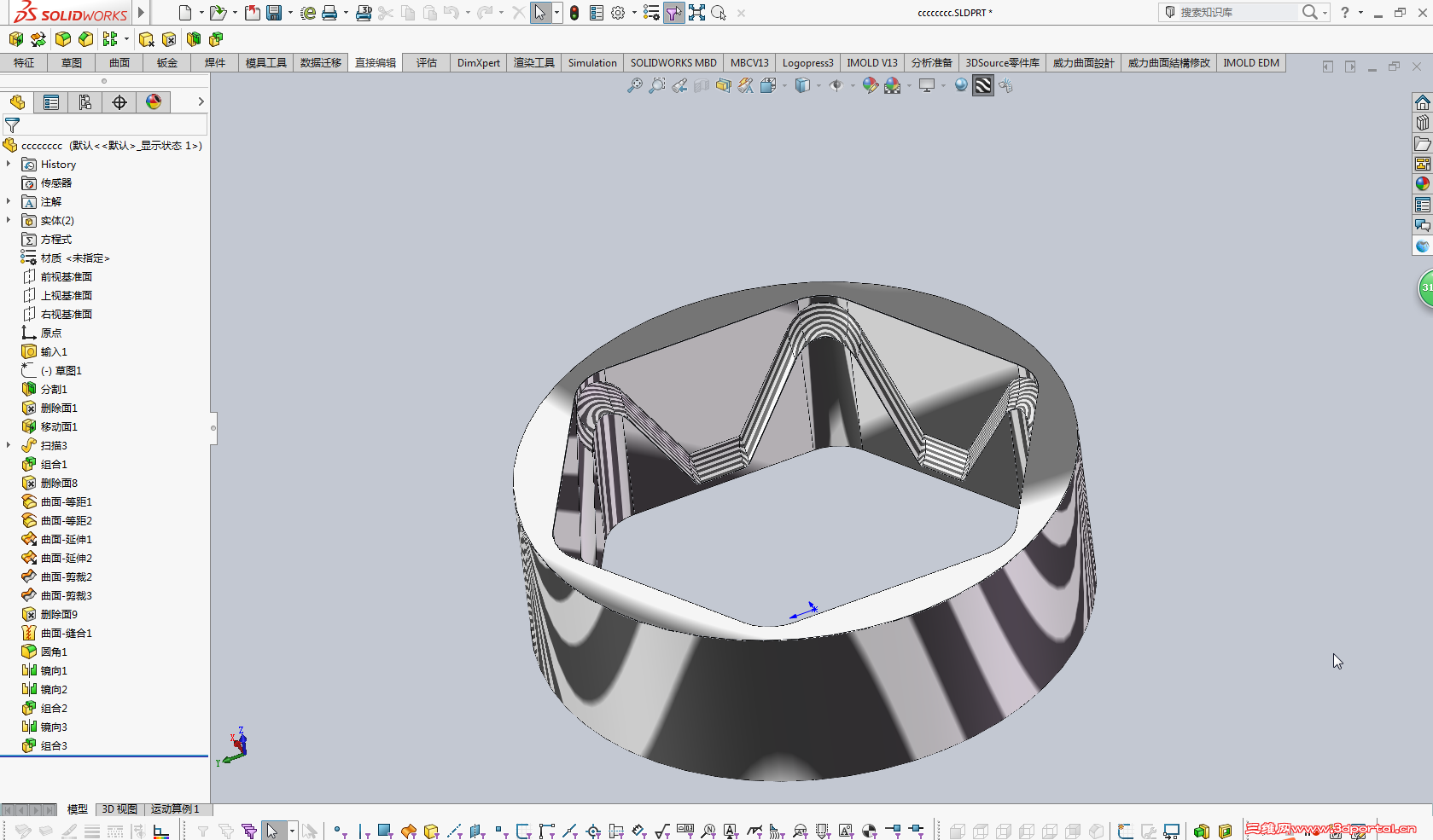

发表于 2016-8-5 14:21:29 | 显示全部楼层 来自: 中国山东烟台
图画的好像有毛病,改了一下,不知道是不是你要的
AAAAAAAAA.rar
1.4 MB, 下载次数: 22
阿帕奇 + 3
 楼主| 发表于 2016-8-5 15:44:50 | 显示全部楼层 来自: 中国四川绵阳
txz1314 发表于 2016-8-5 14:21# T; Y% n$ t( J! R, ^4 x; t
& ]& O7 q. T% t

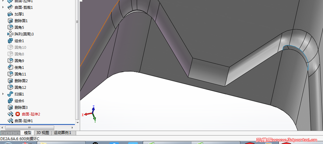

厉害!!!确实做出了想要的效果!!就是内框那个圆角改变后对零件影响很大,按照你提供的模型的思路,  [/ z! h4 {- b0 ~  f1 o2 H
没用拉伸特征,扫描出来后,到达曲面剪裁就出问题了,仔细观察了下,时圆弧过渡面和你的有些不同,
% c1 E3 R5 P2 h4 x, r9 r" |搞不懂了,高手。
) Z- }" e& y9 w0 p' o. G
: d! v3 c  I* k) _/ G8 Z  u9 I6 D% U. I. g0 T) Z3 [
11111111.png 0 e6 @% G0 v. d, w. s1 Y# U% o

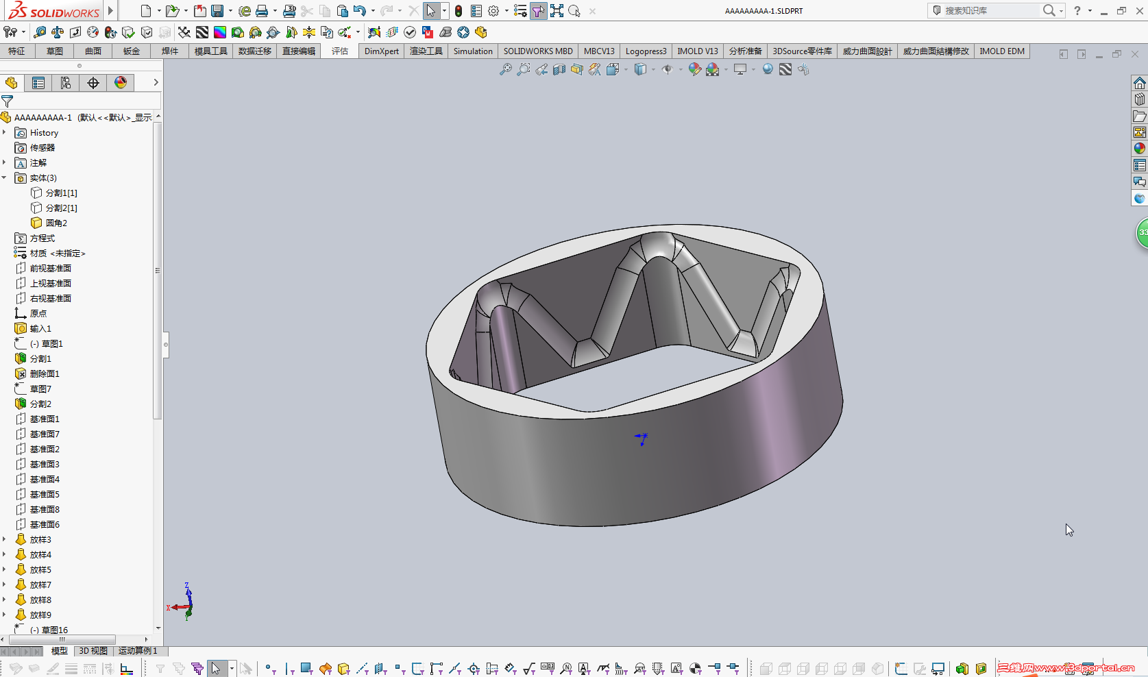

发表于 2016-8-8 13:42:58 | 显示全部楼层 来自: 中国北京
# j7 z1 J5 p0 P- {9 [$ a( [' s# N' A! t$ k
http://C:\\Users\\bliu\\Desktop/ A" R! D& ]) Z$ U
+ W/ ?9 i6 s: Y/ g% O( M  V1 y看看这个是否是你想要的,欢迎交流。
 楼主| 发表于 2016-8-8 21:08:09 | 显示全部楼层 来自: 中国四川绵阳
lf4007 发表于 2016-8-8 13:42- q2 l+ J9 W3 N! L9 j, H& I# ]
看看这个是否是你想要的,欢迎交流。
8 \% S" v% o0 G
能发下源文件么?因为两个圆角位置的问题,做了好些次都有断面,不能平滑过渡。

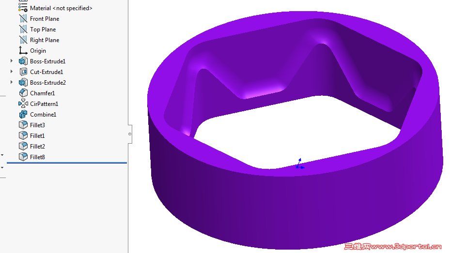

发表于 2016-8-9 07:33:54 | 显示全部楼层 来自: 中国北京
eastking1111 发表于 2016-8-8 21:084 k2 u/ v. c, o
; b/ f' W; V3 u
我的软件时2016的,我的模型是全参的,但是尺寸是我自己估计的,包括倒角参数跟你的实际工件可能有出入,请谨慎使用,仅供参考。  ]; p8 P! m  O
Part2.zip
402.55 KB, 下载次数: 13
 楼主| 发表于 2016-8-9 08:17:27 | 显示全部楼层 来自: 中国四川绵阳
) Q, L( E1 k2 P" p) @+ t4 @. L7 r. e
lf4007 发表于 2016-8-9 07:33
& P# {  r  f6 D0 t! E我的软件时2016的,我的模型是全参的,但是尺寸是我自己估计的,包括倒角参数跟你的实际工件可能有出入, ...
2 z( C: L3 a) T! l/ K  i
非常感谢你的回复,建模过程确实没想到。! T; v; ?) n0 e
厉害!!!不过顶点那个位置和上传文件有点出入,不过还是能用,谢谢你的帮助。( a0 z. ]2 [# x& P

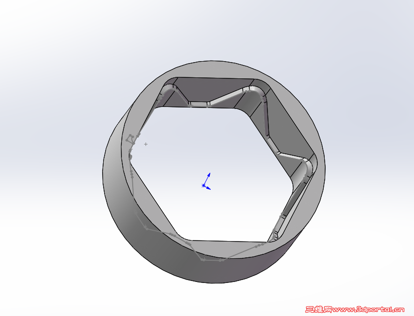

发表于 2016-8-10 17:17:42 | 显示全部楼层 来自: 中国山东烟台
这个图应该不难画,你能够将带参数的文件发过来吗?我看看内部凸起的顶部圆弧你是怎么画的。从你的中性文件看,那个地方不光顺,而且内部比后也不均匀、角度和其他地方也不一样,应该不适合扫描命令,可以多做几个截面,用放样试试。
发表于 2016-8-10 19:16:21 | 显示全部楼层 来自: 中国山东烟台
放样做的,不知是否合乎要求
bbbbbbbb.rar
1.06 MB, 下载次数: 5
 楼主| 发表于 2016-8-10 20:00:52 | 显示全部楼层 来自: 中国四川绵阳
txz1314 发表于 2016-8-10 19:16
4 I. c. ~" J$ q- z3 o8 g# _; g1 ?放样做的,不知是否合乎要求
, u; k6 H# B2 {! z; |  [6 X
非常感谢你的回复,但是这个圆弧非平滑过度,1 p  u' ^9 K" a; R
和我想的有点差距。
7 f  V. g/ t, g) U" _0 N/ t% g: U6楼的扫描就很合心意了,只是圆角变化了。
发表于 2016-8-10 21:24:02 | 显示全部楼层 来自: 中国山东烟台
eastking1111 发表于 2016-8-10 20:00% B+ F( z# {7 u# J: M6 s" a& Z
- K# h; ?  p* K" k- S: R和我想的有点差距。
+ a+ @2 V4 O+ Z1 J& J6楼的扫描就很合心意了,只是圆角变 ...
8 A& V; `/ ~* V) \
问题就在这,你的源文件就是非平滑过渡,6楼处画的圆弧改成了平滑过渡所以是那个样子,你看看17楼我的建议,只要你的源文件不是光顺的,不论采用啥方法都不应该是光顺的,除非圆角改变。11楼画的和你的源文件也不同,他的内凸起相同是16MM,凸起高度面与体的内表面各处都垂直,才画出那个样子,而你的源文件内凸起高度不相等,凸起高度面与体的内表面夹角也不相等,圆弧处还不光顺,还要沿边线过渡,扫描或放样应该是不可能的,即使用曲面做圆弧处也不应该光顺。
发表于 2016-8-11 05:58:40 | 显示全部楼层 来自: 中国山东烟台
4 W% Z' o. m% }, Q
eastking1111 发表于 2016-8-10 20:005 Z7 _2 Y+ K+ Q) Z: S7 }8 b
非常感谢你的回复,但是这个圆弧非平滑过度," k: H' H5 L! _: d# C/ G
和我想的有点差距。
# j3 Q6 O! }( ]- y: W, B3 |6楼的扫描就很合心意了,只是圆角变 ...
+ W; }9 B8 V6 ]# ^9 b% }: L3 {又画了一个,这个是在你的源文件基础上没有改动,应该是你需要的。
cccccccc.rar
883.59 KB, 下载次数: 12
发表于 2016-8-11 06:21:13 | 显示全部楼层 来自: 中国山东烟台
去掉扫描后圆弧处杂面的方法是用等距曲面(距离为0)分别抽取相应曲面,然后再分别延伸,再曲面剪裁。删除等距曲面的原曲面,将剩余曲面与剪裁后的曲面缝合即可。
