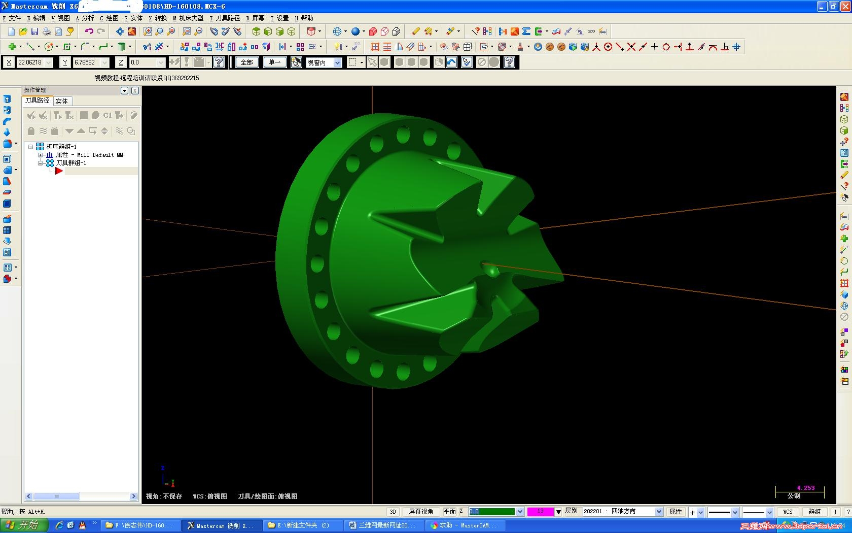

大师们,这六个沟槽怎样在四轴加工

3+1就行了..

这个产品用的刀太小了,要用到RO.25的球刀,如果用五轴编程,四轴输出的话用X6里什么刀具路径,期待高手解答!!!

我觉得用成型刀不错

我觉得先用大刀开粗,直径逐渐递减,最后在用成型刀,不然材料硬的话,上去就断·!
