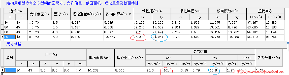

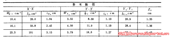

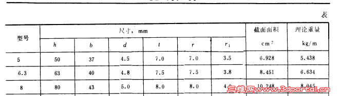

80*40*6的矩形管  和80*43*5的槽钢,长度都是4300,请问是方管抗弯强度高还是槽钢抗弯强度啊,现在面临选材料的问题,求大侠解答啊!

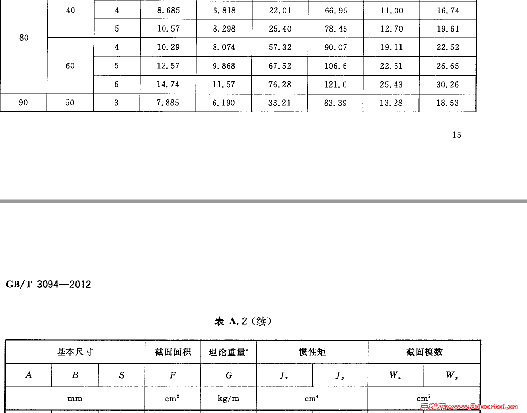

第一,你在方管上80面上开了个槽,那么槽是多长?如果是通长的,那么槽是多宽?
6 I/ N: w3 J$ b6 B如果切到边,那么不要说肯定是槽钢强度高
9 o" w. ~3 u6 a1 ~, N! \2 y第二,从你的描述,这个东西里面要装东西,那么槽钢能使用吗?
2 O8 ]7 A) ^; |9 ?- P/ k& ]8 p) D第三,我从标准中没看到80*40*6的方管,与槽钢相比,各有所长。况且你开槽,+ W% A2 t$ ^, F/ P
第四,从美观,性能,使用等方面来所,机器尽量使用方管,槽钢只是结构使用。) W, h; H* I* @$ B4 y+ `6 u
如果强度不够,你可以在开槽的地方加强。, X  R( r( E7 w4 U

发表于 2016-9-5 07:42:01 | 显示全部楼层 来自: 中国上海
算一下抗弯截面系数就行

发表于 2016-10-4 14:18:22 | 显示全部楼层 来自: 中国上海
你得计算,不是估计的,槽钢肯定比方管便宜
