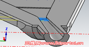

求大神赐教!8 E; Y+ {" U. h( A% D& Q5 H# e& h
为啥用流线加工,出来的刀路在图示那里,而不是在圆弧那?是哪里设置出错了?  e8 y' ]2 E( W' b+ T+ L
或者说这种凹形圆弧的精加工用什么刀路更好呢?

你敢不敢把刀具平面 换一下

拜托,加工视图设置错了好不好

流线参数,补正方向改一下

wcs平面  改成俯视图!
