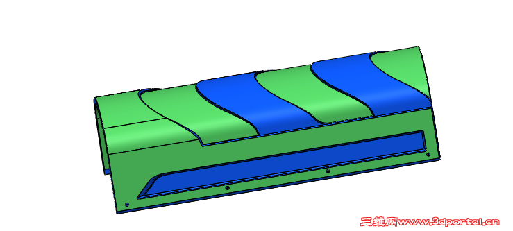

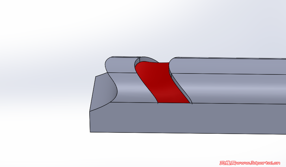

如图,请大神指点下怎样画出图片22,那样的切槽,先谢谢啦!
需要切除出红色的位置
需要切除出红色的位置
想达到的效果
想达到的效果

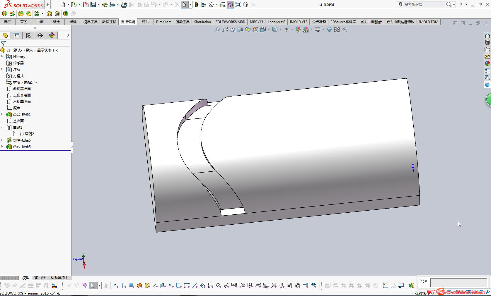

发表于 2016-8-13 12:56:06 | 显示全部楼层 来自: 中国安徽蚌埠
5 J$ H9 }* z+ \1 l7 D
% c8 A1 e! g/ V6 U4 x用扫描切除,截面方的,路径 3D
' W2 ^7 W! N# E0 r& B% H# k8 t包覆也可以试下
: j- {& K6 H$ y/ i9 ]

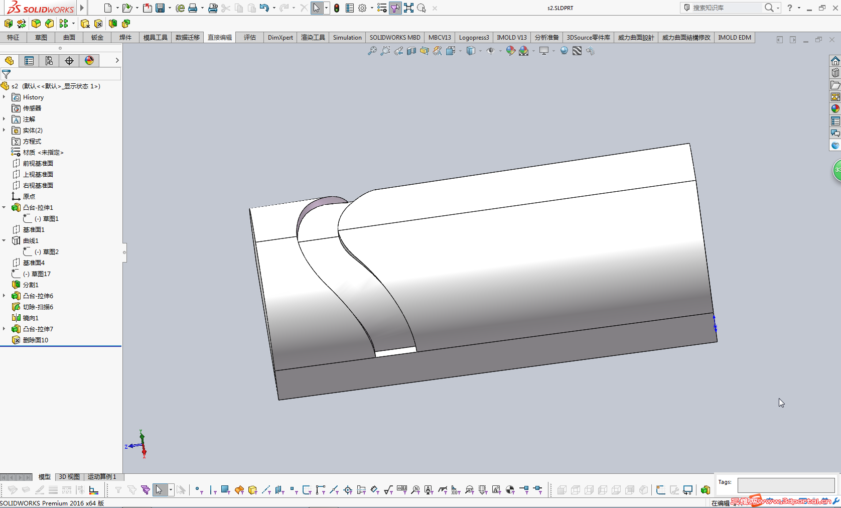

发表于 2016-8-14 14:56:39 | 显示全部楼层 来自: 中国辽宁丹东
简单的切除拉伸特征就可以做。% W2 M: E4 J; f0 ?% \
简单画下,供参考,下面源文件20132 K: V. M- G  B+ s' S
快照1.jpg . s% R6 G+ j8 v! L1 T
9 b' m# y: L1 [8 c  V 零件1.rar (945.04 KB, 下载次数: 9)

已经解决了,我用的是曲面加厚切除,我也学习下你的这种方法。谢谢回帖
9 y: l, l- m+ Z  M
 楼主| 发表于 2016-8-15 09:32:15 | 显示全部楼层 来自: 中国广东深圳
已解决,不过曲面加厚切除运用的还不是很好
曲面加厚切除的方法
曲面加厚切除的方法
