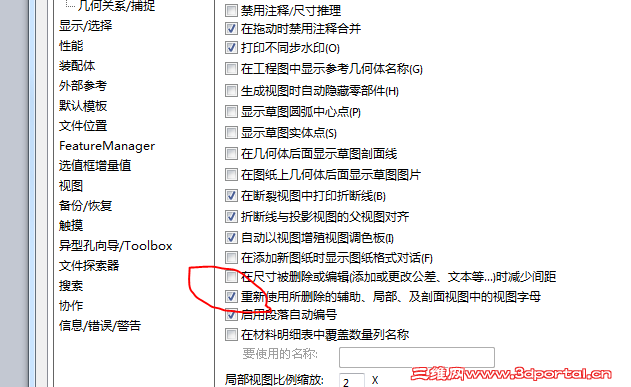

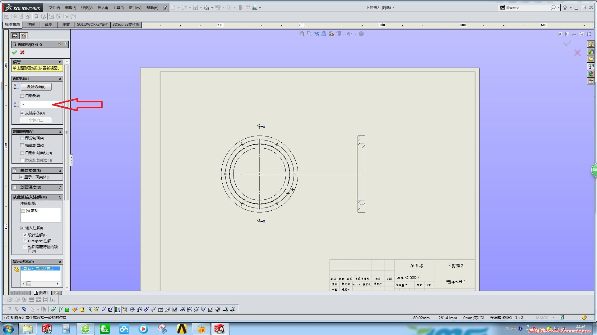

请教群友们,(如箭头)最近修改别人的图纸,突然就发现每次模型要制作剖视图的时候,字母都是从G开始,而不是从A开始,反复折腾了几次也没有修改成功。: F/ b. W! E7 J6 J0 J; ~0 Q* F
实在不知道怎么修改回默认从A开始,请问群友有遇到过跟我一样的问题吗?请指教谢谢。

6 }3 O+ L8 ~9 @+ w4 W3 x9 U# W可能是楼主的工程图模版设置问题,原来的模版是在G视图的情况下保存的,如要修改,如下图,打钩后,回到工程图中装G改成A,改完后重新保存为模版格式即可。3 D9 b" y6 s, a

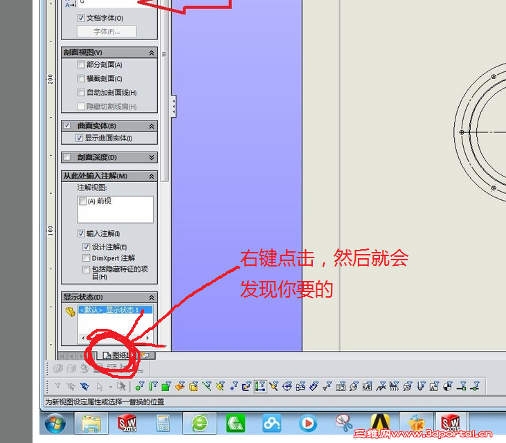

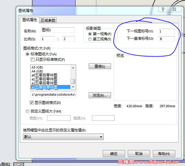

如图

捕获.PNG 谢谢 就是这个了。+ e: X, H: B1 E' D
