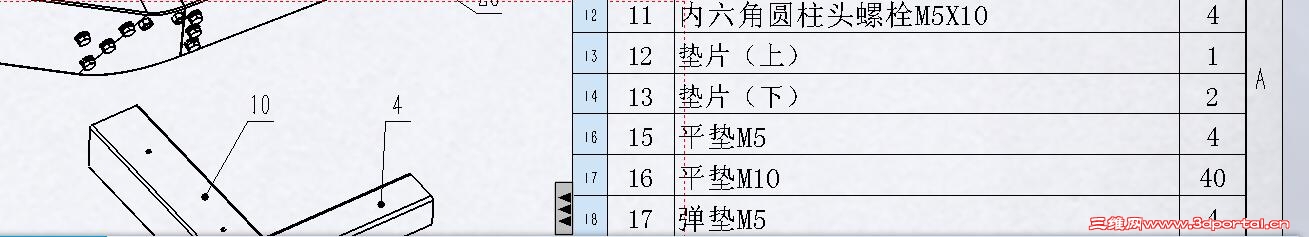

QQ图片.jpg solidworks材料明显表数量栏无法手动更改,其他栏都可以;在更改数量栏数字时点击了‘不要再显示’后就出现了这个问题,双击数字什么也不显示,也进不去;( J% J$ {6 \! v; p( Q

呵呵,要硬改数量,就不是你这样改法,应该是在零件自定义属性里改“在材料明细表里显示”还是哪一项来着,否则就是自动识别你装配体中各个零部件的数量的,没法硬改。

在系统选项里,信息/错误/警告/,此单元格数值以参数连接到零件或装配体文件-----,我在工程图上的弹出框点了不再显示,要到这里勾选上就可以了。
 楼主| 发表于 2016-8-10 09:21:04 | 显示全部楼层 来自: 中国浙江杭州
平时是看不到这个选项的,只有你在操作中选择了这项的内容,才会弹出来,当时也没注意这里,之前看到是没这项的,好在解决了
