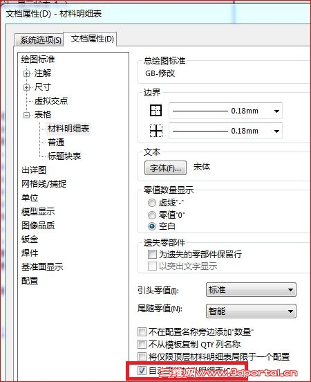

发表于 2016-8-9 12:39:47 | 显示全部楼层 来自: 中国浙江湖州
系统选项-文档属性-表格-材料明细表-图示红框打勾
: z0 h  G( R% P2 `% ~6 d( r/ p& c0 h  D" ? 捕获.JPG 0 z  C7 |4 P9 s3 r# `: h

 楼主| 发表于 2016-8-9 14:27:43 | 显示全部楼层 来自: 中国河南郑州
ajyflxp 发表于 2016-8-9 12:39  r5 B3 m" G0 @9 f4 @
+ I! s! N' k" t5 [- G! ~0 W6 Q# V1 |我看了,打过勾了,就是solidworks自带的材料明细表没有名称,代号,材料,我怎么设置我需要的这几个项目,能自动生成

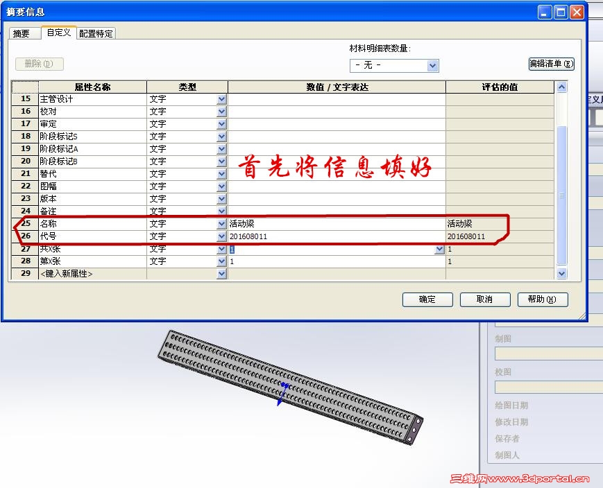

发表于 2016-8-9 19:36:32 | 显示全部楼层 来自: 中国广西桂林
首先要保证你的零件的“文件属性”里的这些信息已经完善,然后再选定材料明细表右键插入列并连接到名称,代号,材料即可

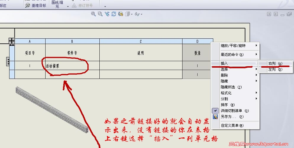

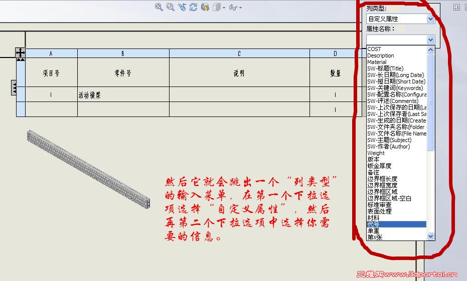

 楼主| 发表于 2016-8-11 16:48:23 | 显示全部楼层 来自: 中国河南郑州
黎明的神龙 发表于 2016-8-9 19:369 W  k! q) _1 n# A& Y2 N, z
首先要保证你的零件的“文件属性”里的这些信息已经完善,然后再选定材料明细表右键插入列并连接到名称,代 ...
. \* b( Z% W" T2 }$ Q. {, _8 B
信息完善之后,“插入列并连接到名称,代号,材料即可”,怎么连接到名称,代号,材料6 G( y  o6 |( k' v& |

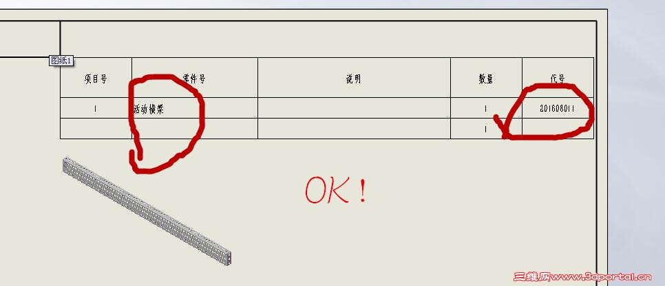

发表于 2016-8-11 19:05:17 | 显示全部楼层 来自: 中国广西桂林
http://3dportal.cn/discuz/forum.php?mod=attachment&aid=MjI5MjEwOXxjNjM3Y2VlYTJiZTNmNjI4OTI2NGE0NzBjZTY5MjcyZXwxNzc0MzI5MDk2&request=yes&_f=.jpgattach://2292110.jpghttp://3dportal.cn/discuz/forum.php?mod=attachment&aid=MjI5MjExMXxmZTFlOTFmM2E2YzI0MzExOTRjZGMzZDFjMTYyMWIxYnwxNzc0MzI5MDk2&request=yes&_f=.jpgattach://2292112.jpg

 楼主| 发表于 2016-9-12 09:35:26 | 显示全部楼层 来自: 中国河南郑州
黎明的神龙 发表于 2016-8-11 19:05$ M; Z3 _/ v/ O( [6 \7 Y, B
' A+ v* @; d0 \; D1 K9 @
谢谢啊,非常好,会了
