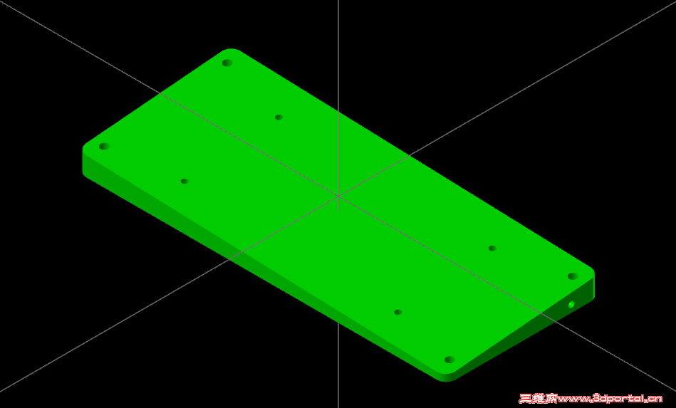

[求助] 两个角度的工件怎么做工装
发表于 2016-8-9 16:52:48 | 显示全部楼层 |阅读模式 来自: 中国山东潍坊
附件中的工件有两个角度,现在我需要钻中间四个螺丝孔,怎么做工装

发表于 2016-8-9 19:14:46 | 显示全部楼层 来自: 中国台湾
是用毛胚還是半成品繼續加工) z: }8 @, z5 Y0 [3 Z; y$ c
如果拿著方形毛胚,就先面銑後再鉆孔
9 i* l- |6 }# z如果是半成品再加工,先做一個墊板,讓頂部可以變水平.再加工.

# a" n7 e8 v. f! K2 h外形已经完成,厚度留量0.2mm我在想怎么用四周的四个螺丝孔锁紧加工
发表于 2016-8-11 09:35:56 | 显示全部楼层 来自: 中国上海
两个角度的工件,那4周有2条边,是要铣斜面的。。。。。。。。。。。,后面的自己想

1.先把立面的孔做到位& E( G9 m) t9 e
2.将上表面精铣到位,钻顶面靠近外边的四个孔4 k  W$ P! S- A; u8 a
3.将图短边旋转5°长边旋转2° 使其上表面跟z轴垂直
* z$ `# h: o3 o) B1 U/ z4.另找材料使用"最大"外边做投影线作为轮廓  底面为底铣凹腔
! t, h( q4 h5 s( ^, Y- |, ]5.轮廓四周往下多沉点做让位,四角做让位' f, s' {; x& S+ m- O7 J
6.坐标零点是你发的图的左上角(旋转后的最大外边)
/ o3 B9 N6 [) k& U5 W# j7.钻你想要的孔
- m( Y' F# H6 T; S, t8.装夹时候用压板压

3 z. |+ T. p6 D3 T$ m多谢,,我在想有没有办法做一个底板绑螺丝用虎钳夹住钻孔
发表于 2016-8-13 10:09:19 | 显示全部楼层 来自: 中国台湾
- {$ d- J$ U7 i2 |. C& X1 Y如果是螺絲孔只要在零件底加上螺帽.旋轉螺帽就可以水平了.

: m! V6 f  B+ F' `$ z2 |8 z
