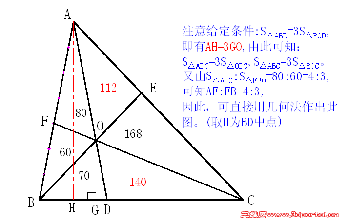

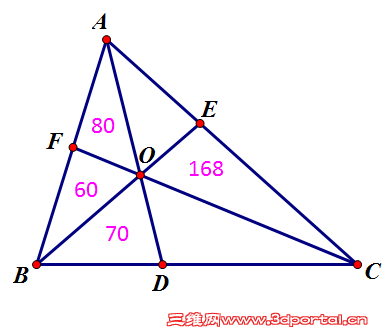

如图所示,已知四个小三角形的面积,求大三角形ABC面积。- R% ?) N: E& r# e* _8 N

本帖最后由 oxm44 于 2016-8-11 10:46 编辑 4 h9 r* x2 `1 V5 F3 [+ W- c
& K. \1 |- N$ j" Z
' d" @4 N: \+ d: X$ T% X$ ?7 g 630.PNG
7 L4 ~# r$ s. c6 a- a" s, ?+ i5 q, G% D' q; J. ^6 c( |3 p
) q% n/ n  b8 H4 e2 ^
6 ~4 b' c8 m8 x/ {7 f* R1 a
2005llnn + 5 技术讨论

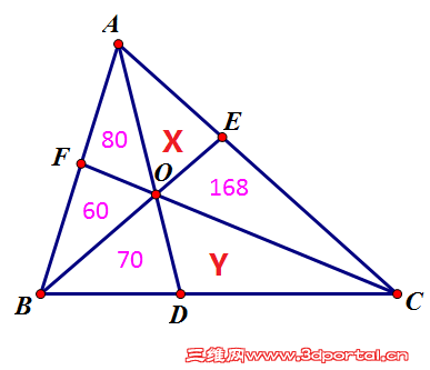

发表于 2016-8-11 11:03:25 | 显示全部楼层 来自: 中国江苏南京
0 J. s2 l  z; `* y
( S+ C4 A6 N8 t; H' Q3 i  o列个方程,就可以求解出来了。。
# F: W$ ]$ q  J6 d* \7 T- Q7 j/ f  @5 F% l/ H  u
方程一:(80+60+70)/(X+168+Y)=70/Y
* R5 c" Y4 ]- ^' A1 @8 \$ s方程二:(80+X+168)/(60+70+Y)=80/60
% k2 |, f7 n, d' ^* z
/ V, v1 i# E: q求解:X=112   Y=140, G" F$ }) w' |1 f% @) k0 o1 D  ?
1 d9 N: F7 Z" L7 D+ w总面积:80+60+70+112+168+140=630
' P0 y- B8 c, m* M3 Y% H

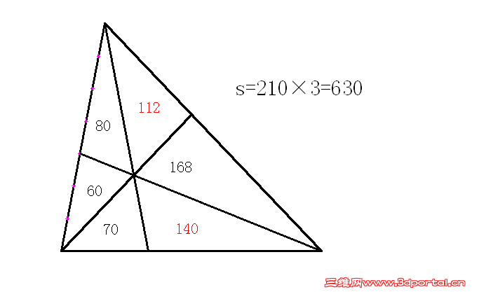

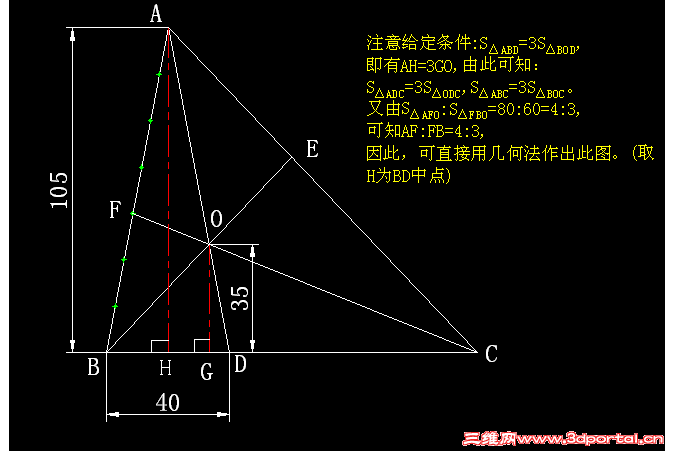

发表于 2016-8-11 12:08:00 | 显示全部楼层 来自: 中国江西南昌
: k. n' J! p' d0 U1 v. R8 v. {% v2 d( Q3 u/ W+ ^5 s+ J2 h/ _( q+ p
630'.PNG 7 ^$ d( i0 S; y' q6 s" _
