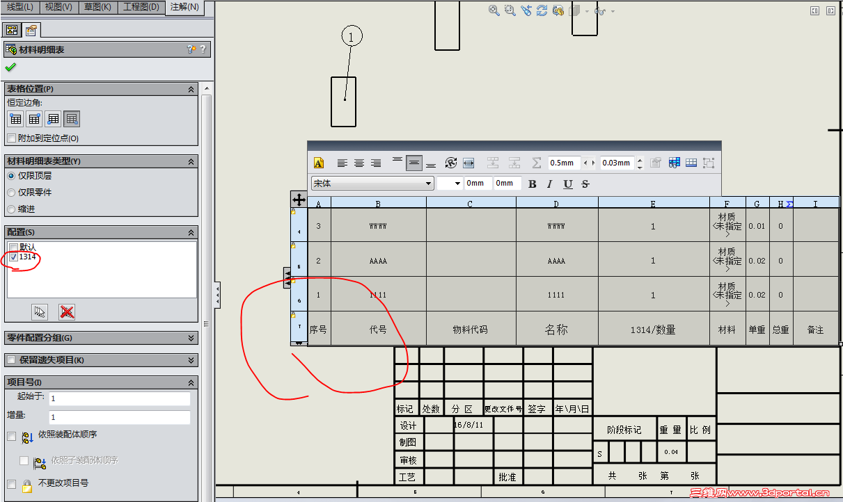

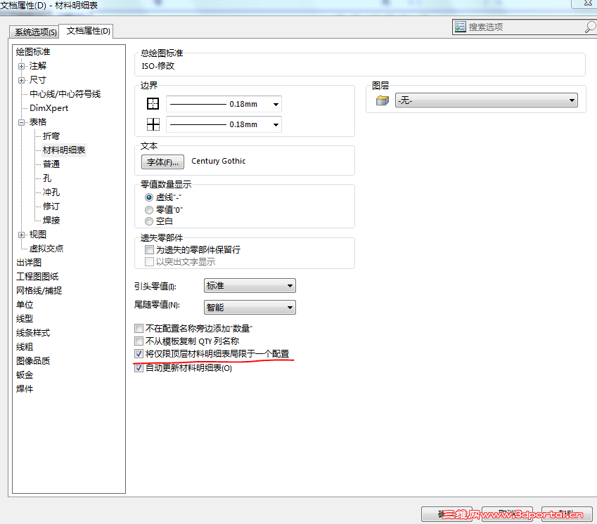

我找到办法啦。如图 打勾即可
/ @8 @: g7 s$ U8 T- M 解决材料明细表 大小会变得问题.PNG 5 p0 N# \/ J2 |0 o* k

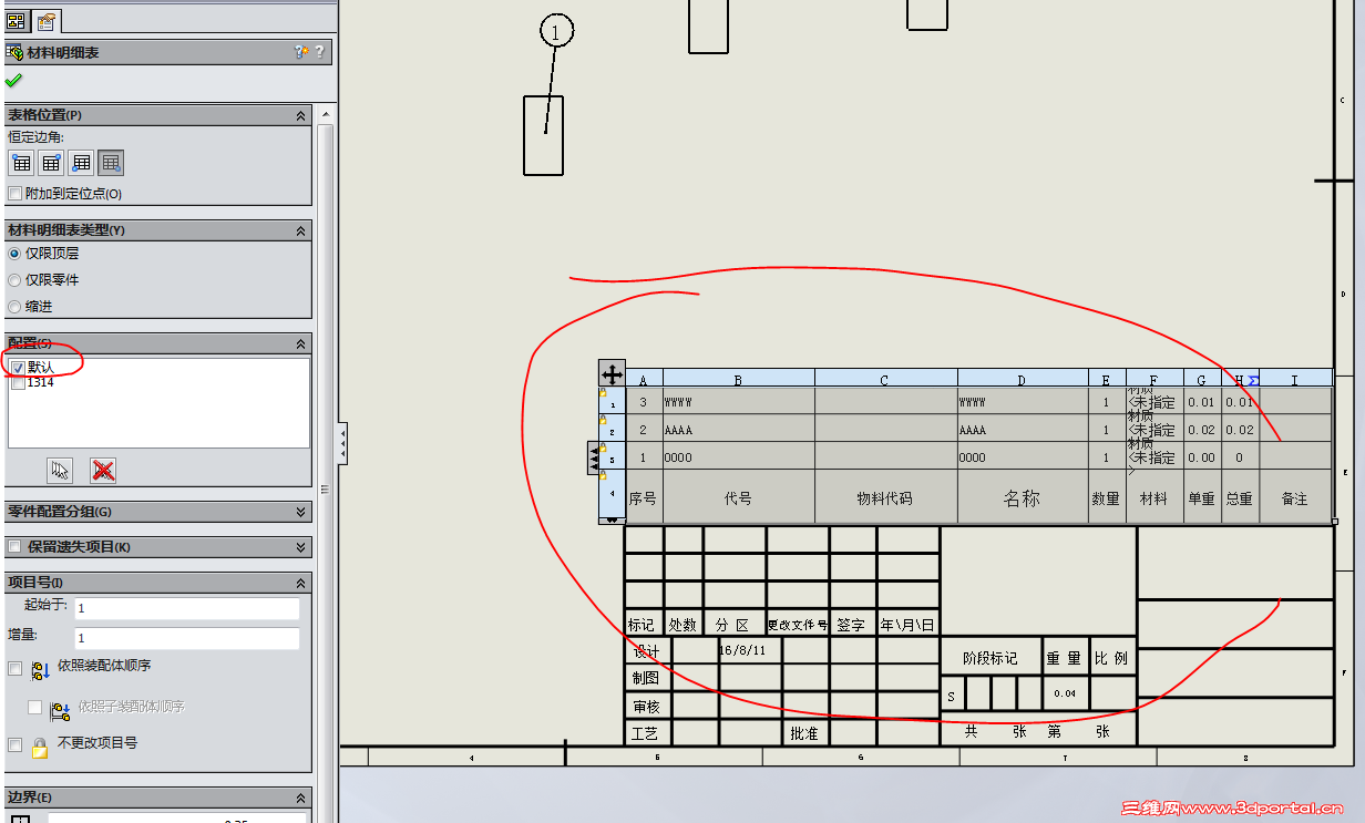

' N9 a' I* j& ~4 f- k求助,
  k1 s- S0 F  p  R# ^4 e明细表更换配置后,表格大小会变," n; Y3 k/ ^( U" _2 V7 T3 i
能不能设置成,换配置后 表格还是原来格式大小呢?; D6 w- `8 p4 D. U( a+ }! [
