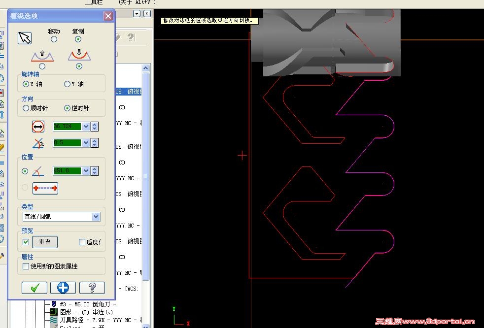

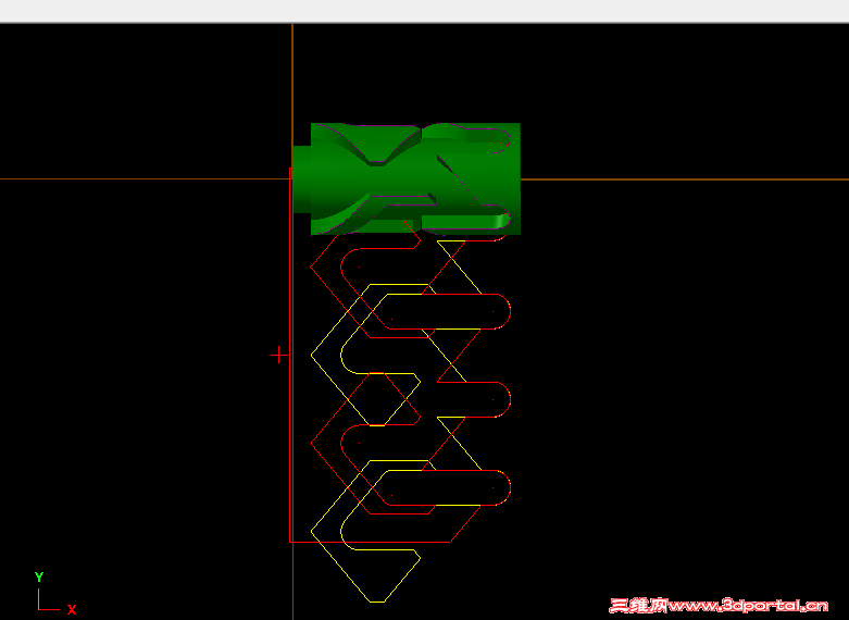

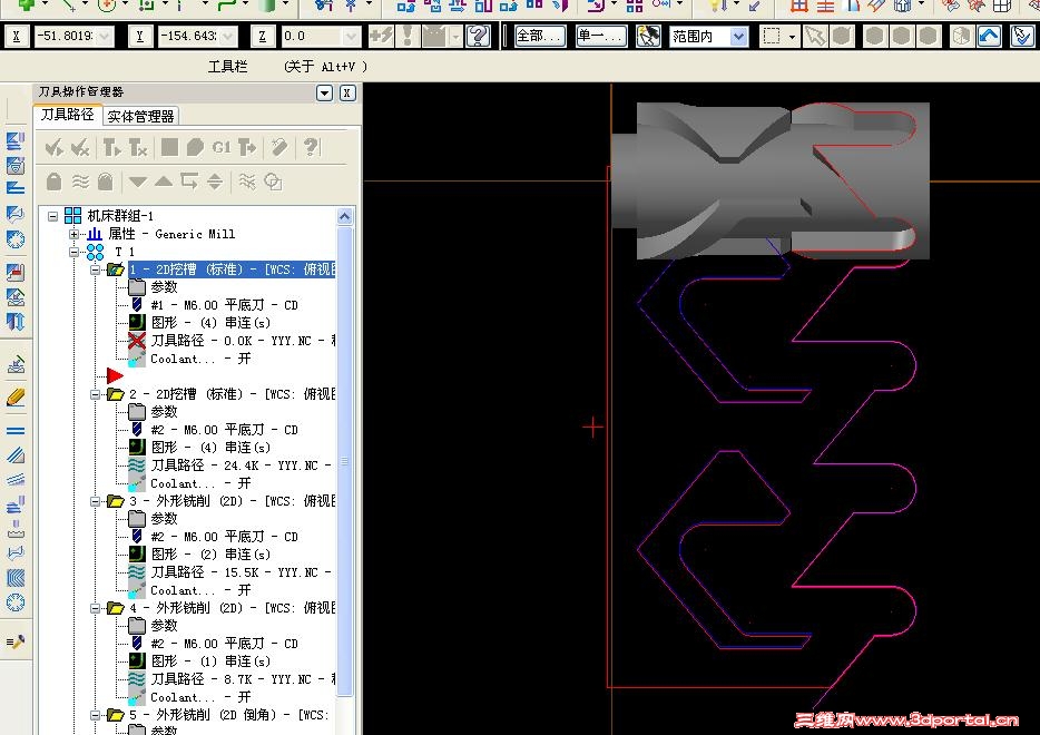

2EY`UB(~B5{4)Q}XD)`L23F.png 首先谢谢发此图教程的 人,此图红色的线是已旋转缠绕好的正确的,黄色的线是我自己缠绕后得出的结果,不管怎 四轴联动.ZIP (274.96 KB, 下载次数: 14)

注意展开的角度和和顺,逆时针!

粉红色的线!都已经重合了!其实只要做出合格的产品,不需要在这些方面纠结太长时间,这样会浪费很多学习时间,我经历过!所以你可以在论坛里搜关于缠绕展开的帖子看看,渔子精灵的就很好!
 楼主| 发表于 2016-8-12 21:23:34 | 显示全部楼层 来自: 中国上海
谢谢您的 解答,就是不知道你那451度是怎么一下子得出来的 ,能说一下缠绕角度和串联的关系吗,特别是缠绕角度该如何正确的设置,以前也咨询或发过帖子但他们的解释都很模糊,只是蜻蜓点水
 楼主| 发表于 2016-8-12 21:25:04 | 显示全部楼层 来自: 中国上海
实际加工时还是疑点重重,问题层出不穷
发表于 2016-8-15 15:29:18 | 显示全部楼层 来自: 中国江苏苏州
不要在意那个451度,我是因为你的问题才按你的文档操作给你看,主要就是注意顺,逆时针和角度位置,其实这些都不重要,你想在一个产品还没加工之前,你可以任意设零点,相对位置要和产品一一对应就行,注意它展开两次的,所以只要做出合格的产品就行了。
