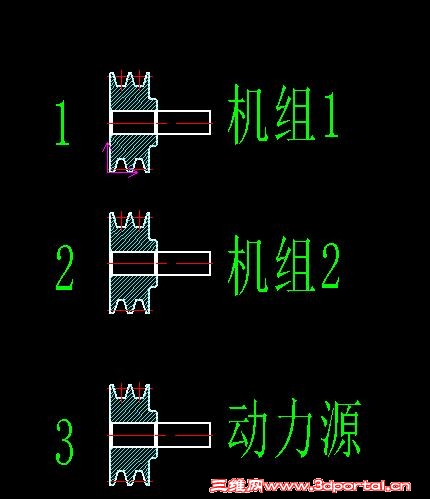

最近在设计一个三合一的产品,三个产品的传动互相通过皮带轮传动,现在1和2是靠3来带动,3是动力源,现在想实现的运动是,当3和1运动的时候,2不能运动的,当3和2运动的时候1是不能运动的,请大家帮我详细运用什么机构可以实现这个切换呢/ T; ~( E# N: O

发表于 2016-8-15 09:00:01 | 显示全部楼层 来自: 中国浙江绍兴
用涨紧的方式传动,要么用离合器的原理,离合器开了空转
发表于 2016-8-15 09:19:21 | 显示全部楼层 来自: 中国浙江湖州
当传动都为通向时,采用离合器,传动方向不一致时,可以考虑单向轴承
发表于 2016-8-15 11:49:29 | 显示全部楼层 来自: 中国浙江嘉兴
要么自己切换时换皮带。要么搞成齿轮传动,安装类似离合器
 楼主| 发表于 2016-11-7 15:17:20 | 显示全部楼层 来自: 中国重庆
通过实践,用的涨紧
