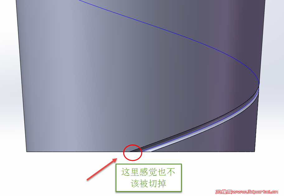

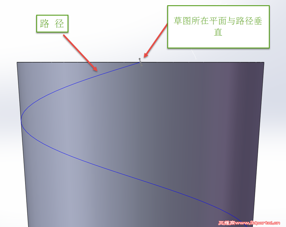

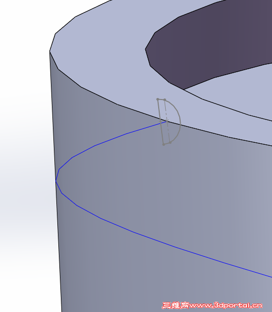

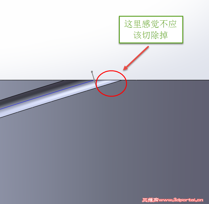

+ {0 I: E4 Q  p1 Y9 E$ A; ]小弟在用扫描切除命令的时候发现软件会自动延伸,这是咋回事呢?如下图:请各位帮忙看看,草图所在平面是与螺旋线(路径)垂直的,但结果是2头都切除掉了,我一开始推断是2头有少部分应该切不掉。; Z% @  H/ y  d) |! }7 y

发表于 2016-8-16 12:47:07 | 显示全部楼层 来自: 中国台湾
取消此選項
) T$ P2 [* I# Z) y( X
不靠谱的江静 + 3 应助
 楼主| 发表于 2016-8-16 14:03:38 | 显示全部楼层 来自: 中国江苏镇江
hidingman 发表于 2016-8-16 12:474 {. e5 L: ]2 C; n' k0 I. S
取消此選項
6 X' B' b" A2 g0 H; @谢谢h大回复,赞!的确是这里。. D+ P# q6 V# l3 ]+ I
用了这么久都没发现还有这个选项,惭愧!
