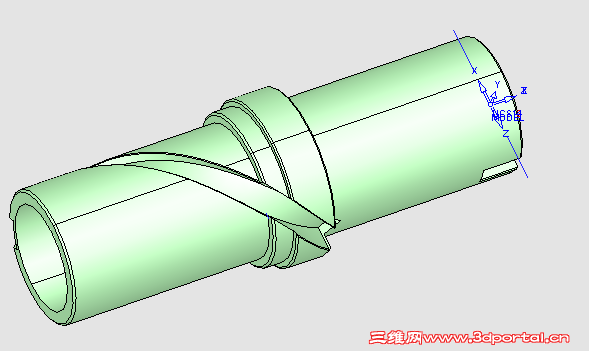

316L 不锈钢材质,6MM的刀四轴开条槽。我现在用的是OSG白钢铣刀(国产钨钢没这个好用),一刀下2MM  转速700,进给150.感觉很慢。你们一般给多少的,我没做过这种材质。, ^) A3 g* q# h4 Q$ u* Q

建议用整体合金铣刀来加工

谢谢,已经找到好用的钨钢刀了,还是刀的问题

我们能用刀片刀,一般优先选择刀片刀开粗,合金刀精铣
