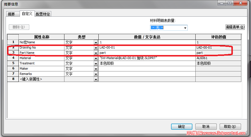

1.新建零件命名后(如:LAD-00-01 滑块),属性栏里有时只能链接上图号,有时图号和名称一个都链接不上,如图一
8 x; e. L$ z6 `: {5 a! i

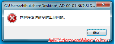

) C& _+ O/ N7 U9 N  Z3.直接双击零件打开,总会出现发命令错误,如图2; Q* ?$ t1 y: A& d; w8 b) ~  l

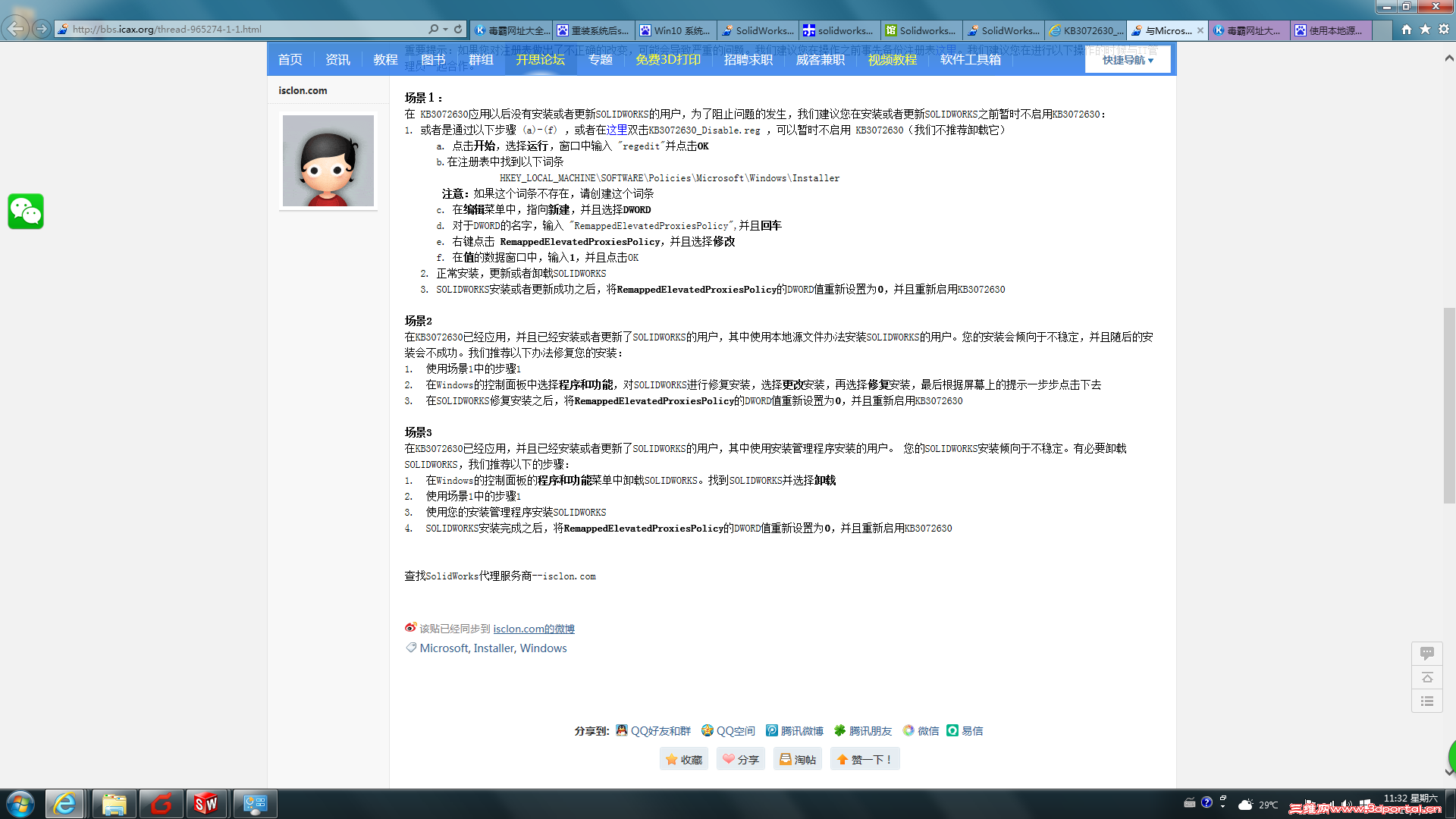

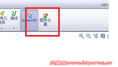

3 x# C6 {; ^. b0 Z, d6 Q另外已在做了一个常驻宏,如图三,每次都要去点一下,有时候会忘记,希望各位大侠帮忙解决这个问题;网络上有一个说法是微软KB3072630更新冲突,按照网络上的方法去做了但也还是没有解决问题(如图四)
