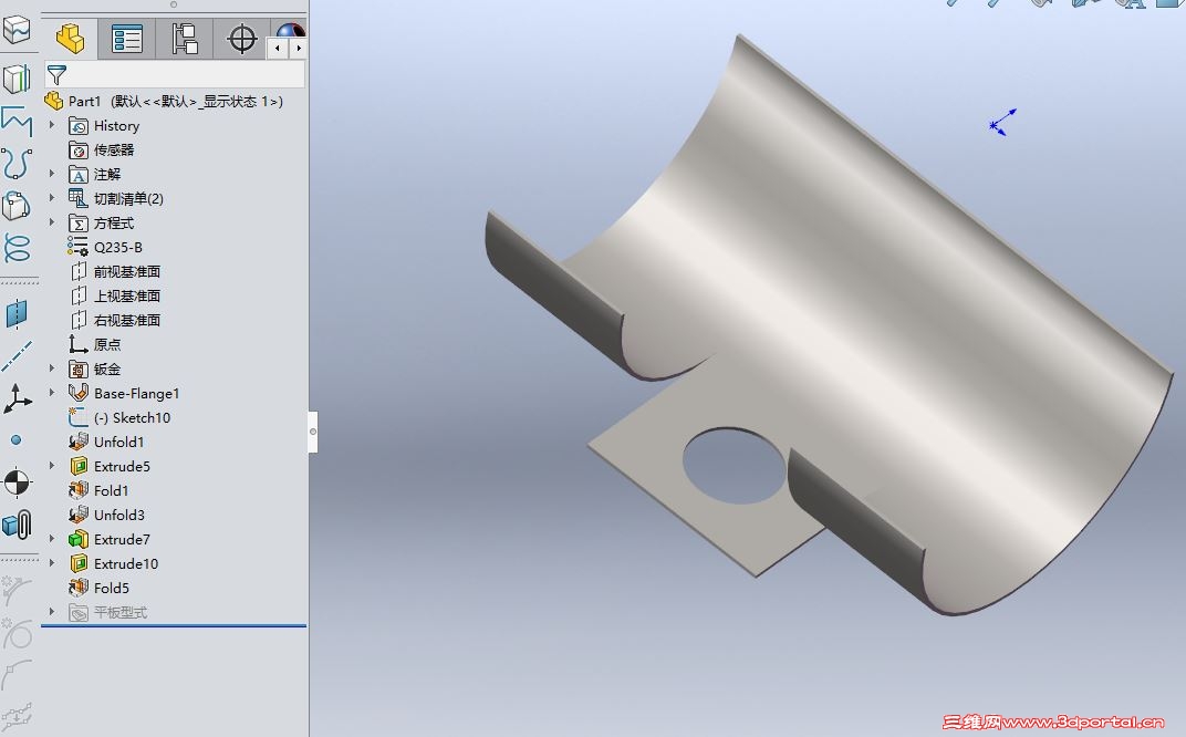

请问中间的缺口怎么压下去  ' G0 G3 o  H+ p0 {+ h" [) |. [
钣金件中间部分怎么展平
钣金件中间部分怎么展平

 楼主| 发表于 2016-8-18 09:23:45 | 显示全部楼层 来自: 中国上海
licoolicoo 发表于 2016-8-17 17:14

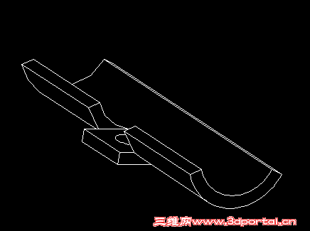

3 y1 |  y& @$ {4 I' A' m0 A* A上模型吧
! J! [  W: Z  \, h) c, ^这是别人发的cad图  我截得图  就是不知道中间的缺口怎么用钣金画出来

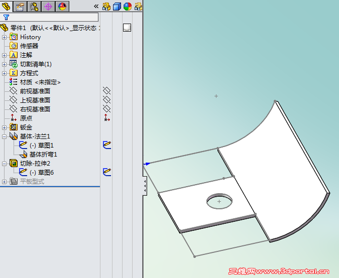

发表于 2016-8-18 14:58:08 | 显示全部楼层 来自: 中国河南许昌
看看,是这样吗?
chenjun520601 + 3 应助
发表于 2016-8-18 21:06:26 | 显示全部楼层 来自: 中国广东广州
是这样差不多的

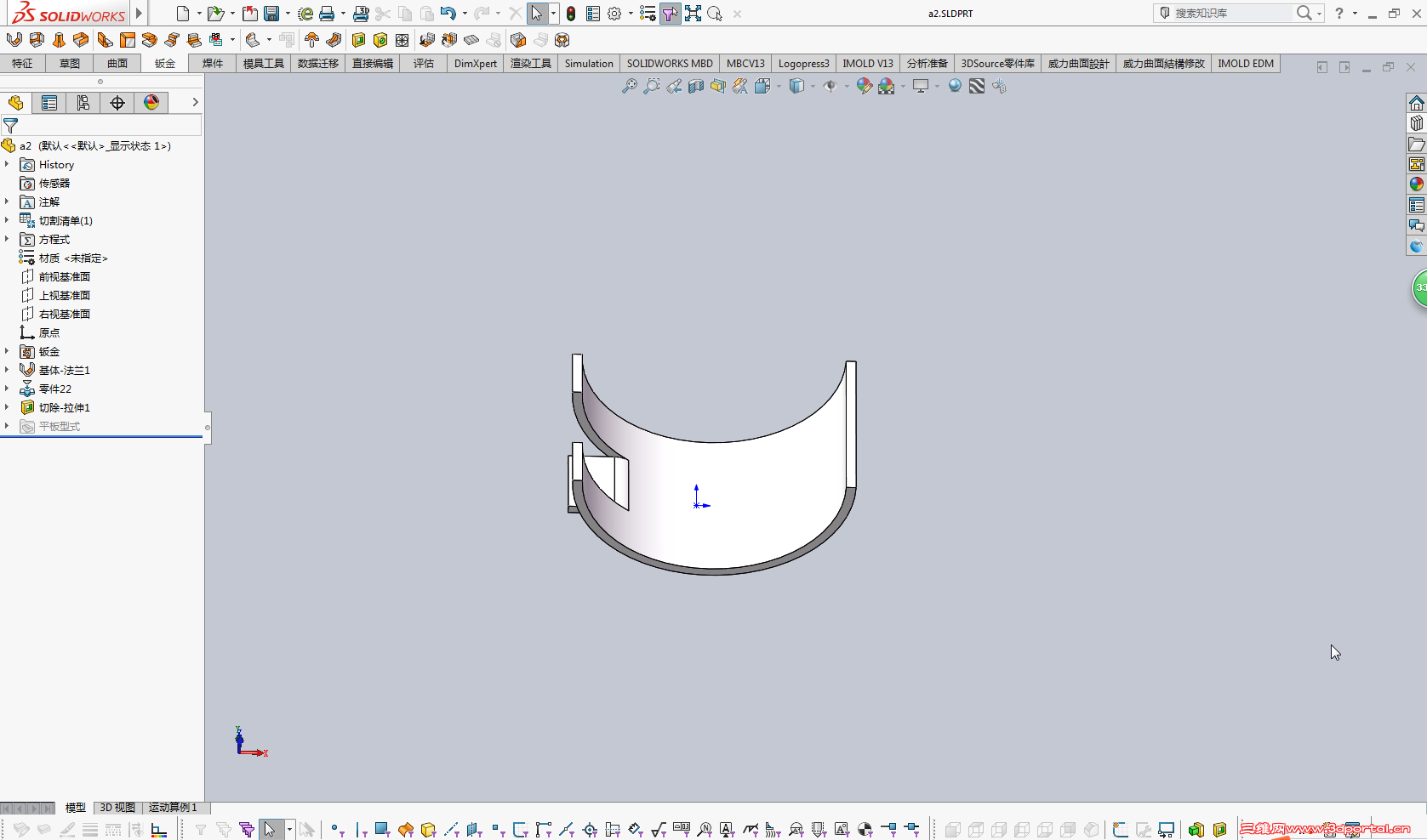

发表于 2016-8-18 23:52:27 | 显示全部楼层 来自: 中国台湾
有人提問,那我瞎搞一下~6 [8 I; A' F0 }* @8 R6 |  r
* h" `3 V* ]8 @* k1 [
2016081801.gif " C0 b3 x1 E$ p
3 L8 N+ j- s* M$ T+ y7 M
* C: g9 P( ?1 e
chenjun520601 + 5 应助
发表于 2016-8-19 08:02:32 | 显示全部楼层 来自: 中国浙江嘉兴
褶边搞不到理想的,请丹大明示

看起来差不多,只要能钣金展开后 平齐就行  可以传个源文件吗  2014能打开吗
发表于 2016-8-19 08:15:12 | 显示全部楼层 来自: 中国浙江嘉兴
最方便,搞实体。再用曲面展开、加厚.  但是缺口处要留一点点的缝隙

本帖最后由 常来看看三维 于 2016-8-19 08:38 编辑 / [: D1 a. y8 t2 j/ Q6 E/ f; G
gt.adan 发表于 2016-8-18 23:52
: w, m" n0 o& q. H6 N# H6 s2 @有人提問,那我瞎搞一下~
6 j* N9 L! P/ K! ?* w7 r8 t1 U

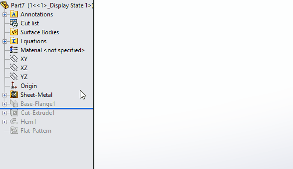

我到这一步后,褶边选不中凹进去的两条边线   2014版的

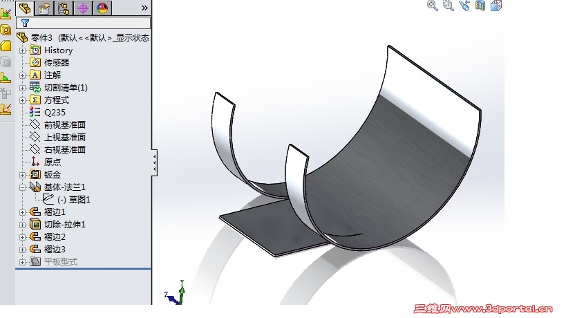

发表于 2016-8-19 09:15:17 | 显示全部楼层 来自: 中国山东潍坊
试着做一个不知对不对。 无标题.jpg 零件3.zip (161.67 KB, 下载次数: 4)
chenjun520601 + 3 技术讨论
 楼主| 发表于 2016-8-19 09:32:20 | 显示全部楼层 来自: 中国上海
非常近似 有个问题 如何保证后面的褶边和之前的能形成一个完整的圆弧

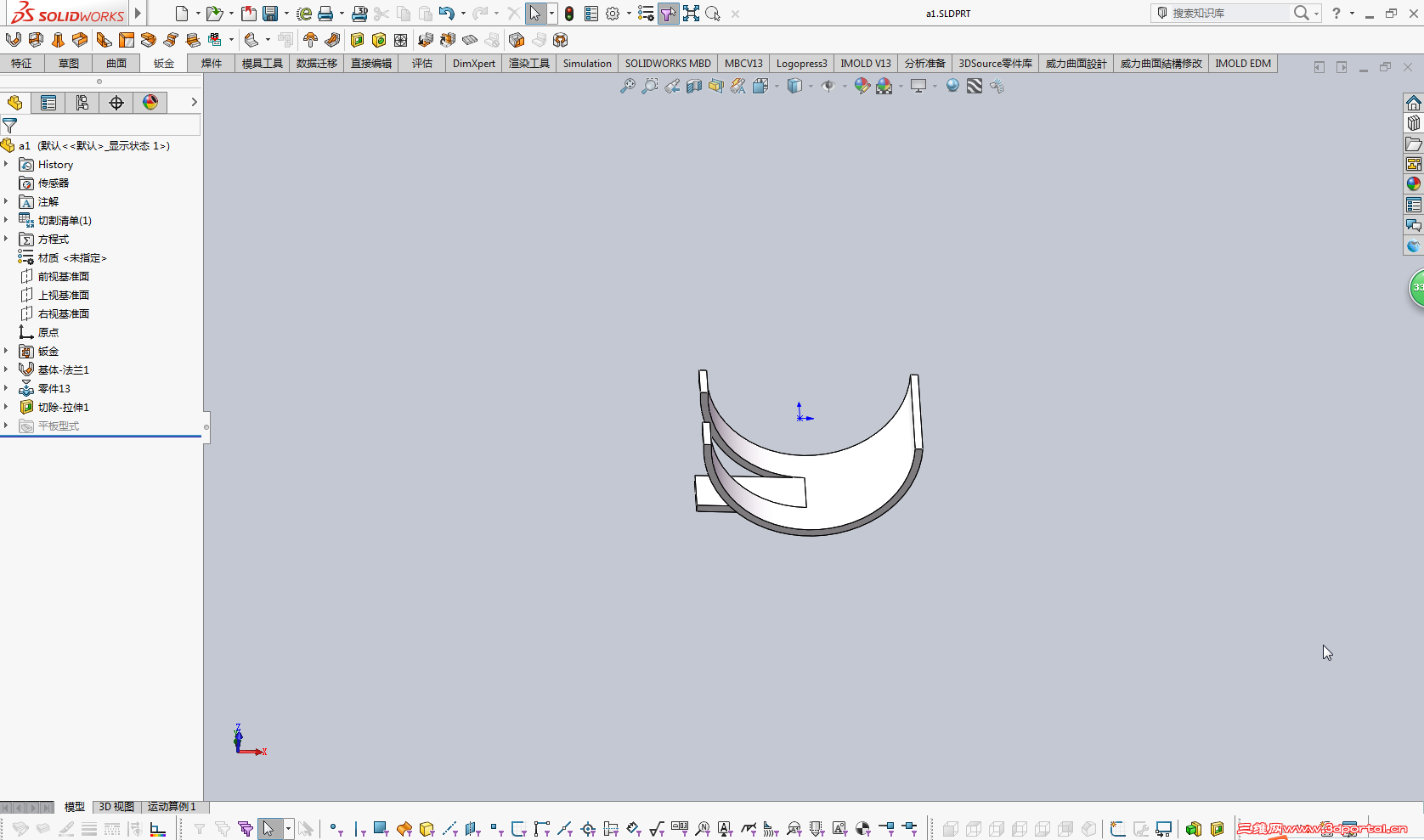

发表于 2016-8-19 10:59:07 | 显示全部楼层 来自: 中国山东烟台
不好做的钣金件我一般都用成型工具
0 r* e- U+ O9 j
a1-a2.rar
231.28 KB, 下载次数: 5
 楼主| 发表于 2016-8-19 15:44:39 | 显示全部楼层 来自: 中国上海
txz1314 发表于 2016-8-19 10:59
  S* O% A7 W- R' r不好做的钣金件我一般都用成型工具
) W, ?3 u  @/ q2 n' d6 g版本太高  打不开 我的是2014   研究研究怎么用成型工具
