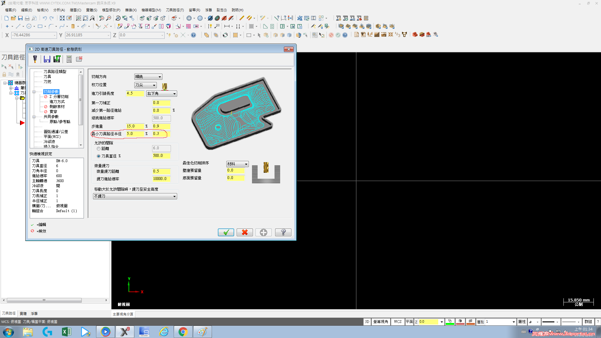

动态铣,8的刀铣r6的圆弧为什么还会有余量

发表于 2016-8-18 01:38:01 | 显示全部楼层 来自: 中国台湾
圖片圈起來的地方改小就可以了

发表于 2016-8-18 09:55:11 | 显示全部楼层 来自: 中国江苏苏州
楼上正解!!!

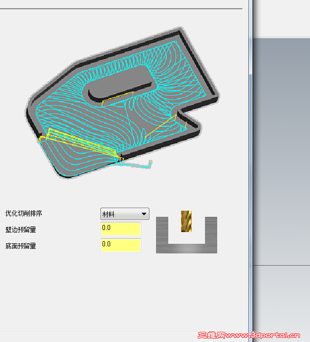

发表于 2016-8-18 10:05:03 | 显示全部楼层 来自: 中国安徽滁州
动态铣是开粗,肯定要留鱼量。
 楼主| 发表于 2016-8-18 20:46:54 | 显示全部楼层 来自: 中国广东中山
dragonlei 发表于 2016-8-18 10:05
$ e* [8 a. |6 U* k4 X1 X! W动态铣是开粗,肯定要留鱼量。
  X; h2 h; |' R7 T5 `  W+ O/ `
哦,谢谢
 楼主| 发表于 2016-8-18 20:47:26 | 显示全部楼层 来自: 中国广东中山
tp7399 发表于 2016-8-18 01:38; b! ~1 C3 R2 i% S! G" ?; O: `% `
圖片圈起來的地方改小就可以了
3 a! ~2 N0 \% ?* ^* Q: L# h  N0 |恩,谢谢了
发表于 2016-8-18 22:04:00 | 显示全部楼层 来自: 中国四川成都
两个字,精铣
发表于 2016-8-19 23:23:08 | 显示全部楼层 来自: 中国福建龙岩
dragonlei 发表于 2016-8-18 10:054 P. e% j% H- P" P& R5 J: d7 O
动态铣是开粗,肯定要留鱼量。
5 Z" |- B4 e6 {) M0 `9 j0 j
动态不仅可以开粗完 也全可以用它来做精修

* e8 w) B6 B! ]( o* Z4 B/ r这个我不太专业,是公司大师傅帮我配的电脑
发表于 2016-8-24 14:32:20 | 显示全部楼层 来自: 中国江苏苏州
最小刀具路径半径改小点就好了,但也不要改太小,容易出现问题!
 楼主| 发表于 2016-8-25 02:37:41 | 显示全部楼层 来自: 中国广东中山
darkskies 发表于 2016-8-24 14:32* t* I4 ~: W/ Y/ k
: P6 q2 z7 g$ r4 U  F& b
知道了,
