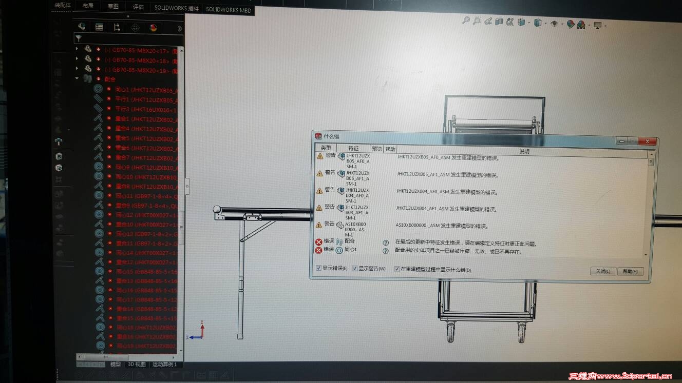

大装配
主题分类用于问题归类:
昨天保存好是没问题的,今天早上打开一刷新,装配关系全部出错,显示为遗失面。。。蒙逼了,大神求解http://www.3dportal.cn/discuz///mobcent//app/data/phiz/default/00.pnghttp://www.3dportal.cn/discuz///mobcent//app/data/phiz/default/00.pnghttp://www.3dportal.cn/discuz///mobcent//app/data/phiz/default/00.png

发表于 2016-8-18 10:44:52 | 显示全部楼层 来自: 中国浙江嘉兴
零件多的装配体常用Ctrl+Q刷刷
 楼主| 发表于 2016-8-18 15:24:38 | 显示全部楼层 来自: 中国浙江
licoolicoo 发表于 2016-8-18 10:44 static/image/common/back.gif* @( Y& N, Q2 ^& z$ o! U
零件多的装配体常用Ctrl+Q刷刷
& w" Y5 |3 C+ O6 c7 Z! J) ^4 I& W
没用,还是错误

发表于 2016-8-18 16:27:07 | 显示全部楼层 来自: 中国河南平顶山
你是不是该单件图了  所以组装的就会出现面的缺失
 楼主| 发表于 2016-8-18 17:06:12 | 显示全部楼层 来自: 中国浙江
疯子得情调 发表于 2016-8-18 16:27 static/image/common/back.gif/ h  Y# c9 z( B
- p" z) Y" H4 s, `' P' t' Z: s" u没改过任何零件8 E$ h3 L3 J/ @6 h3 e
发表于 2016-8-18 17:23:26 | 显示全部楼层 来自: 中国广东佛山
目前我们公司2011无错的项目(无任何内部链接,零件名唯一!)用2016打开也出现了这种情况,目前无解。
4 }9 h: F3 P. s$ u, O估计是内部ID被动了。
发表于 2016-8-20 14:51:59 | 显示全部楼层 来自: 中国浙江嘉兴
怪怪怪 发表于 2016-8-18 15:24' G, O1 o  G9 d+ u
没用,还是错误
9 ]7 V- c7 N8 S8 ~6 A  C' F多刷不是为了不错误。是多检查是不是有错。以前也经常碰到这种问题。有时今天不行,明天又行的也有。也是搞不明白。
发表于 2016-8-21 06:37:21 | 显示全部楼层 来自: 中国山东烟台
装配体的保存最好采用”打包“保存

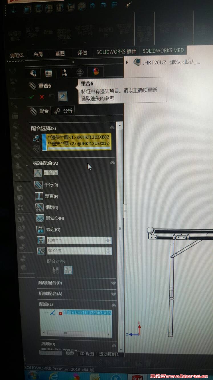

发表于 2016-8-21 08:25:55 | 显示全部楼层 来自: 中国浙江杭州
删除一个约束试试。有时候删了一个约束后,约束都正常了。
 楼主| 发表于 2016-8-22 15:26:04 | 显示全部楼层 来自: 中国浙江
luo55555002 发表于 2016-8-21 08:25 static/image/common/back.gif
/ V8 v7 O( R7 g" _9 L1 Q删除一个约束试试。有时候删了一个约束后,约束都正常了。
% N$ _& Z  A$ l: U3 D
这个我知道,试过没用,感谢
