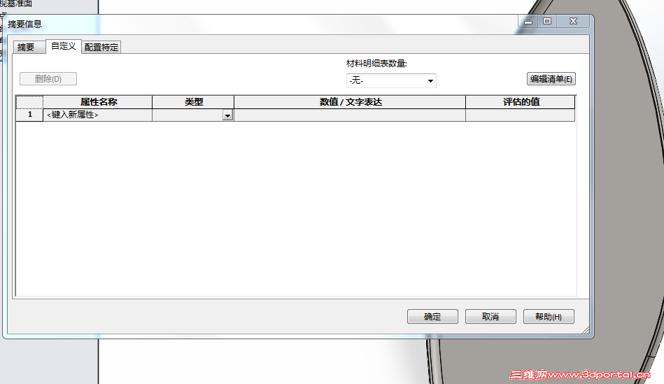

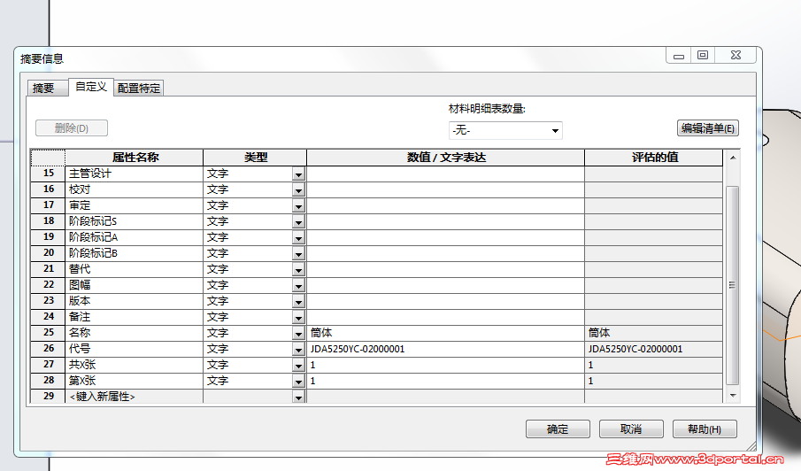

大家好,我是新手,我现在新建一个零件,模板属性上有很多参数http://file:///C:\\Users\\Administrator\\AppData\\Roaming\\Tencent\\Users\\673467913\\QQ\\WinTemp\\RichOle\\HJWM4TWXPAJ2Q~OMW_X~]]1.png,但是装配体插入新零件的模板属性上是空的,这是怎么回事http://file:///C:\\Users\\Administrator\\AppData\\Roaming\\Tencent\\Users\\673467913\\QQ\\WinTemp\\RichOle\\HJWM4TWXPAJ2Q~OMW_X~]]1.png. u5 s4 W- ^, N9 b/ a* Z' E
注:第一张是新建零件模板属性,第二张是装配体插入新零件模板属性1 ~; e1 E5 S8 p- v& s
在线等,请各位大神帮帮!!!!  |: h5 b9 `9 p4 d6 @
第一张
第一张
第二张
第二张
 楼主| 发表于 2016-8-18 12:18:55 | 显示全部楼层 来自: 中国湖北随州
没有知道吗?- z" i! ~6 Y7 \5 @; @' j

 楼主| 发表于 2016-8-18 14:31:58 | 显示全部楼层 来自: 中国湖北随州
已解决,设置成每次担醒选择模板就行了,谢谢
