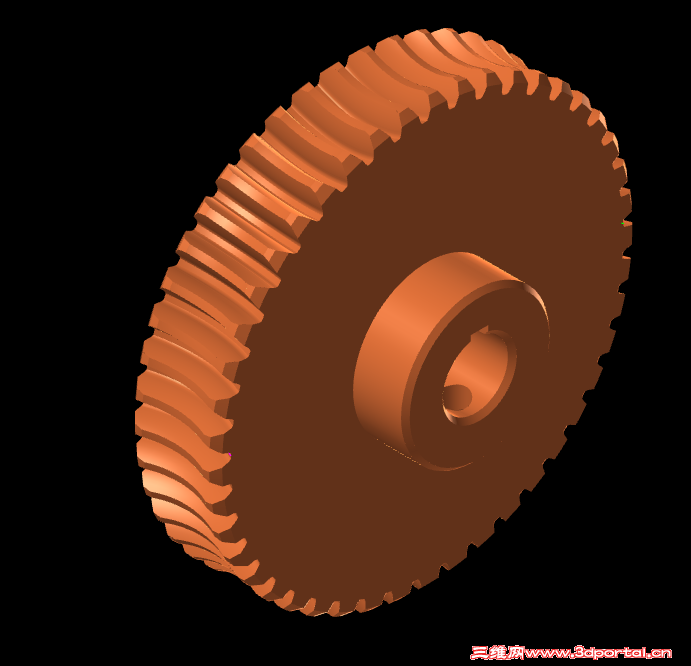

不买版主看到也还请帮忙看看,我试过好几种加工方式都不理想。
. ^" |* b& w7 }$ I- L0 ?8 x" Q, ?
涡轮3D图
涡轮3D图
蜗轮45×21.zip
1.12 MB, 下载次数: 36
请大家给指导下,头次用涡轮铣刀加工这个,四轴旋转加工完成。多谢!
蜗轮45×21低版本SW.zip
1.55 MB, 下载次数: 22
涡轮加工请教
发表于 2016-8-18 15:32:03 | 显示全部楼层 来自: 中国上海
发出这个图,是想说什么?
发表于 2016-8-18 16:07:33 | 显示全部楼层 来自: 中国江苏苏州
这需要多轴?   数控车完之后,直接用渐开线铣刀即花键铣刀,可以直接成型,你可以把你这东西的模数和齿数给刀具供应商,他们可以直接给你做!
 楼主| 发表于 2016-8-18 16:09:46 | 显示全部楼层 来自: 中国广东珠海
碰到加工难题了,不买版主对四轴加工经验丰富,特向你请教来的。就是用涡轮铣刀从侧面加工,转一角度加工一个槽。弄了一上午没弄出来。

( q* l# G- B1 z. a/ U- _! M/ ~* h( Z刀具已经买回来了,外形已经车好,模数什么的都对,就是成型刀怎么用四轴旋转加工槽了。
发表于 2016-8-18 16:19:03 | 显示全部楼层 来自: 中国江苏苏州
lixinqiou 发表于 2016-8-18 16:119 c: S4 v( F& H6 C) K
' j, o* s- ~: R1 J  a
你的图版本太高,我没法看到实图,但是假如槽是直的,不是螺旋的话,就直接定轴加工就好了,转一个角度,铣一个槽!
 楼主| 发表于 2016-8-18 16:24:44 | 显示全部楼层 来自: 中国广东珠海
范志铭 发表于 2016-8-18 16:192 d2 B- F6 _% A# i; T
你的图版本太高,我没法看到实图,但是假如槽是直的,不是螺旋的话,就直接定轴加工就好了,转一个角度, ...
/ a# `( r2 v, {. I, u是斜线,要是直线就很好弄,上面有低版本的图档了。

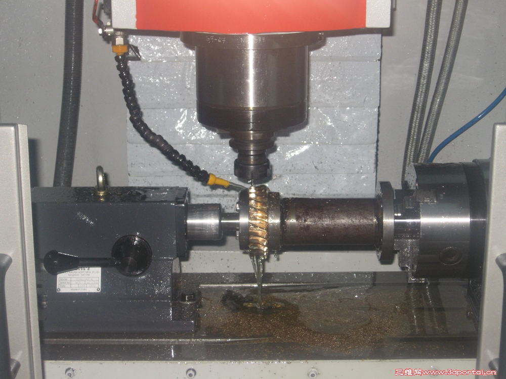

这就不是加工中心干的事,铣齿机干这个不超过5分钟解决。
发表于 2016-8-18 21:53:50 | 显示全部楼层 来自: 中国台湾
涡轮加工
1 Q  k2 K6 I1 {( e- X
涡轮加工
涡轮加工
发表于 2016-8-18 21:56:55 | 显示全部楼层 来自: 中国台湾
涡轮加工
# S  R; {5 Z% \5 u, p
涡轮加工
涡轮加工

刀路我写好了,你自己看看是不是想要的,希望可以帮到你!
发表于 2016-8-19 08:32:23 | 显示全部楼层 来自: 中国江苏苏州
这个你可以提出一个粗加工和精加工的子程序就可以了,程序很短的,是45个齿吧?我旋转刀具路径是猜的,好像直接猜中了

 楼主| 发表于 2016-8-19 10:07:52 | 显示全部楼层 来自: 中国广东珠海
dafu2008 发表于 2016-8-18 21:568 B! F, ]* Z8 y7 C3 f3 L: E5 o' q
涡轮加工
+ i& p- c1 D% o/ J6 l5 \请教下这是什么刀?
 楼主| 发表于 2016-8-19 10:10:14 | 显示全部楼层 来自: 中国广东珠海
范志铭 发表于 2016-8-19 08:32
, `. A1 V9 @! [. B( _2 Y这个你可以提出一个粗加工和精加工的子程序就可以了,程序很短的,是45个齿吧?我旋转刀具路径是猜的,好像 ...
9 g# w! P+ S. d# u五轴曲线。这样可以的啊!就是楼上的那种刀具不知道是什么刀?非常感谢你一直跟进这个事。我现在得去寻找这个刀具了
 楼主| 发表于 2016-8-19 10:11:25 | 显示全部楼层 来自: 中国广东珠海
' o$ e- E6 @4 B7 m+ S. c" r这个你可以提出一个粗加工和精加工的子程序就可以了,程序很短的,是45个齿吧?我旋转刀具路径是猜的,好像 ...
4 j1 J, x# t. y0 G. V9 Y
是45齿。完全符合。
发表于 2016-8-19 10:23:23 | 显示全部楼层 来自: 中国江苏苏州
lixinqiou 发表于 2016-8-19 10:11& ]9 t: v# Z8 a) C% I
是45齿。完全符合。
# i/ g3 K5 W! f- j' F" U; J/ d' z
那你看看吧!希望对你有帮助
; {5 y3 O0 X/ q- N6 F' D$ t- o* v
发表于 2016-8-19 10:25:06 | 显示全部楼层 来自: 中国江苏苏州
lixinqiou 发表于 2016-8-19 10:10
0 _. o  @& b4 q( ]6 _, }: [; J五轴曲线。这样可以的啊!就是楼上的那种刀具不知道是什么刀?非常感谢你一直跟进这个事。我现在得去寻找 ...
7 D* G. E3 o; g& ^$ ^  `那种刀专业的叫渐开线铣刀!你可以在百度看看。。。

发表于 2016-8-19 10:57:04 | 显示全部楼层 来自: 中国江苏苏州
lixinqiou 发表于 2016-8-19 10:351 n" S" \% O5 R+ K3 C  c
好的,我去找找看
0 u. ]+ Q' P9 |7 G% @
不好意思不对,我那程序不能用渐开线铣刀,必须用13楼那种刀,因为我Y在中心,用渐开线铣刀的话,就要Z下刀中心,Y是吃刀量了,有点像车铣中心那种XYZC
