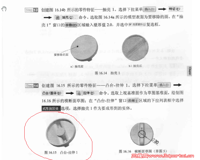

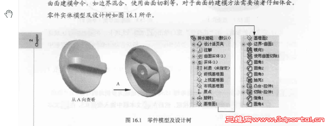

" E, R3 Y' T) t' h5 b0 X/ P, P初学曲面功能,遇到问题请教请教各位高手。: z( t7 J' o$ ^" ?" g1 _
我按照教程自己练习,如图,为啥我完成的跟教程有很大差异呢?0 i; C) p8 M" O7 P0 N, D- x6 h
教程步骤13
教程步骤13

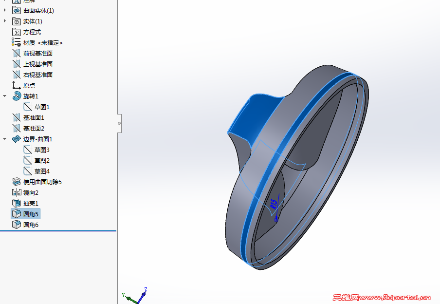

我抽壳后的视图差异大
我抽壳后的视图差异大
关于抽壳的一些问题,请指导一下
关于抽壳的一些问题,请指导一下
排水旋钮.rar
267.49 KB, 下载次数: 11
我的绘图文件
 楼主| 发表于 2016-8-19 11:14:35 | 显示全部楼层 来自: 中国广东深圳
有朋友发现是哪里出问题了吗?请帮忙指点一下,谢谢!

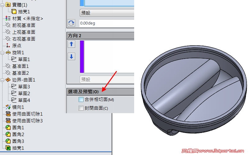

发表于 2016-8-19 12:41:02 | 显示全部楼层 来自: 中国台湾
1 Q* I8 P- n; D# a- @1 v4 x! q- f可能是版本問題 將合併相切面取消

我的选择合并相切面会提示抽不了壳,圆角位置会出错。谢谢指导,你用的是多少版本的,我的14

发表于 2016-8-19 15:10:51 | 显示全部楼层 来自: 中国山东济南
liu4301636 发表于 2016-8-19 13:291 m5 t6 [% E2 I0 Q' ?% @
  `( Y1 L5 P- Z+ i
你可以先抽壳,在进行倒角就不会出现这样的问题,希望能帮助到你

首先谢谢回复。可是可以,但我原图的R12圆角,这样倒不了。先抽壳再倒R12会有多余的曲面落出来。教程上13版本的可以,我14版本居然不行。难道是我下的这个版本有问题吗?

15的都能倒角12的也行,多余的曲面落下来,你可以把那多余的直楞角继续倒角啊

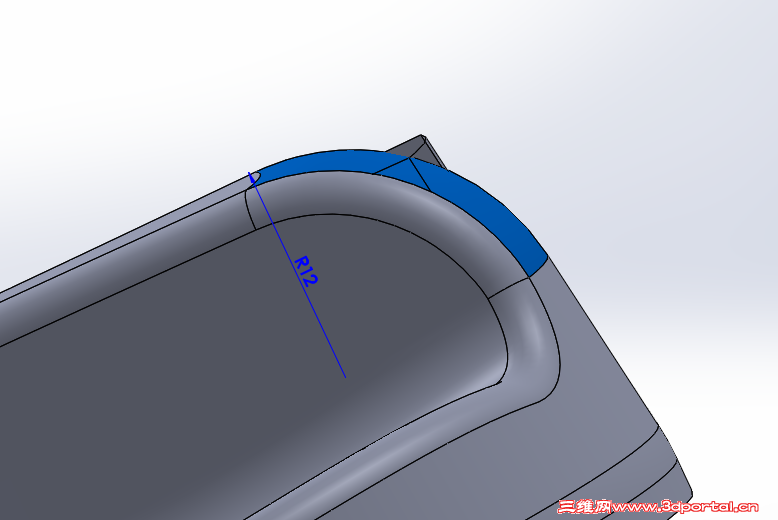

 楼主| 发表于 2016-8-19 17:07:13 | 显示全部楼层 来自: 中国广东深圳
Kiss霜叶 发表于 2016-8-19 16:56, |" Y, J) P2 w( i+ V  j
7 }6 U& H  _& w' h如图,这种情况好像不行吧
发表于 2016-8-19 17:41:10 | 显示全部楼层 来自: 中国台湾
liu4301636 发表于 2016-8-19 13:294 {/ ]4 C( H6 O2 z: z) E5 I1 ~
) g. @! N. S% E! }2 w# ?( V8 G
2015 圓角同樣會出錯 重選而已 就可以抽殼
