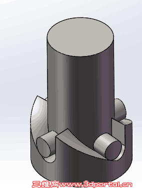

拖拉机摇把这个槽子如何做出来?
拖拉机摇把这个槽子如何做出来?
9 m7 t. F9 L- V+ x7 T. K这个槽子,有没有产品的加工图纸要求,; W0 o2 ^' Y" w9 Z9 _
看看如何设计的尺寸,
. @) i6 `* Y7 @8 S- C还有就是槽子如何加工的,铣刀盘吗?还是什么方法?

 楼主| 发表于 2016-8-22 09:26:54 | 显示全部楼层 来自: 中国上海
licoolicoo 发表于 2016-8-19 16:20
3 p: I3 V# Q7 F! I2 `看楼主的工件精度要求了。小时候见过,也用过。感觉是直接模锻的。& _% T. s- L7 T2 ]
看楼主的图是像是直接浇铸的。
1 i9 w4 u7 P) A$ O别人做的这个效果应该差不多,但是仍然有很多问题,

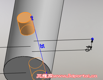

4 X. G! R- R4 p+ K如果上部带圆柱销零件的尺寸已知,如何把下面槽子做出来?1 `6 Q, {" r, M8 Z+ Y
要求:
9 N: s" c% q- y, D$ [# g1.圆柱销在螺旋面表面运动过程中要与螺旋槽表面相切;
  m- I% L  @; Z& p6 Q. o2.圆柱销到达底部圆弧处也与圆弧表面相切。  E1 m; e6 R+ D
3.上部连接处尺寸如下:摇把杆子直径20毫米,圆柱销长度35毫米,直径6毫米(这里重点讨论的是下面槽子的建模方法,所以其他尺寸临时定一下即可。)

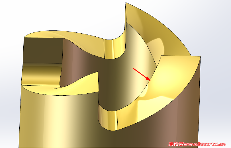

发表于 2016-8-22 11:39:49 | 显示全部楼层 来自: 中国浙江嘉兴
本帖最后由 licoolicoo 于 2016-8-22 11:41 编辑 2 w9 Z$ s9 l8 H, Z
  A2 k4 U, W9 L) |  z( }
rukuyk.zip (219.96 KB, 下载次数: 28)
chenjun520601 + 3 技术讨论
 楼主| 发表于 2016-8-22 12:44:27 | 显示全部楼层 来自: 中国上海
licoolicoo 发表于 2016-8-22 11:39
- `- G6 k3 T! L' a. x" ^不知道内部的螺旋线是否符合楼主的要求。
; ^4 F' E# l) @6 I7 M+ {& T貌似只能在当前位置和底部位置相切% Z: M. s; R# U# r5 @2 Y) n5 H' @
. V2 J" R) m4 k. t9 A* _, Q0 ?

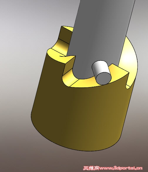

发表于 2016-8-27 16:34:07 | 显示全部楼层 来自: 中国浙江嘉兴
今天随手做了一个。要相切应该是没有问题。楼主再验证一下。 360截图20160827163309426.jpg 摇把手.zip (343.21 KB, 下载次数: 15)

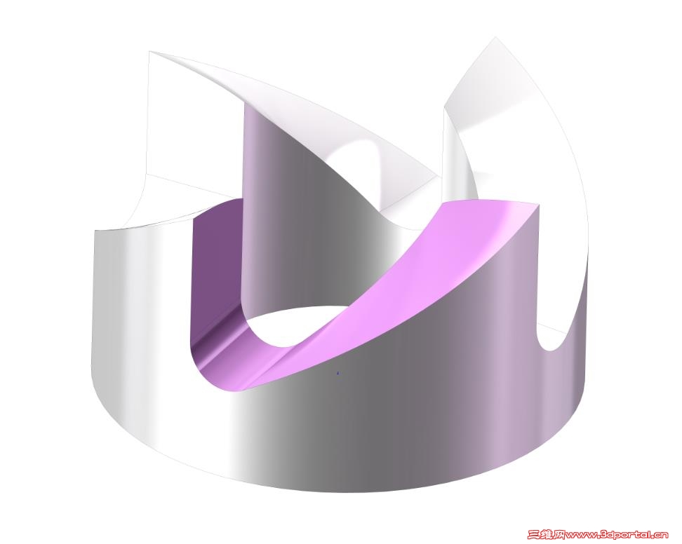

发表于 2020-7-6 09:26:06 | 显示全部楼层 来自: 中国山东烟台
简单做法,1,做平面,一半的大小;2,弯曲,180度的弯曲;3,加厚。
* O- b6 w: O% v+ \" z4 N' }再另存为另一半,再添加零件,成功。
发表于 2020-7-6 09:39:33 | 显示全部楼层 来自: 中国山东烟台
拖拉机把子.rar (100.71 KB, 下载次数: 7)
