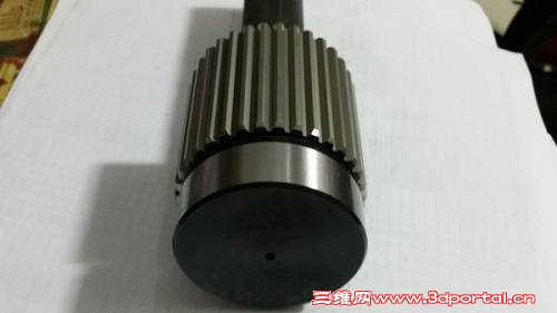

花键塞规前端的圆柱部分是什么作用
花键塞规前端的圆柱部分是什么作用
: B' l3 H: x  c5 ]5 d) Q0 f如图所示,前端有一段光面,后面部分是齿形,前端光面的作用是什么?
7 M% }4 h( x, a% [; O这段一般尺寸与花键的小径尺寸相近。

无产品图,可能原因1.保证花键小径与节圆同轴度2.花键前端有与花键有同轴度要求孔

引导塞规插入花键内孔,方便操作。否则不易插如孔中。

加工定位和检测用
发表于 2016-10-25 09:24:34 | 显示全部楼层 来自: 中国广东广州
加工定位和检测用
