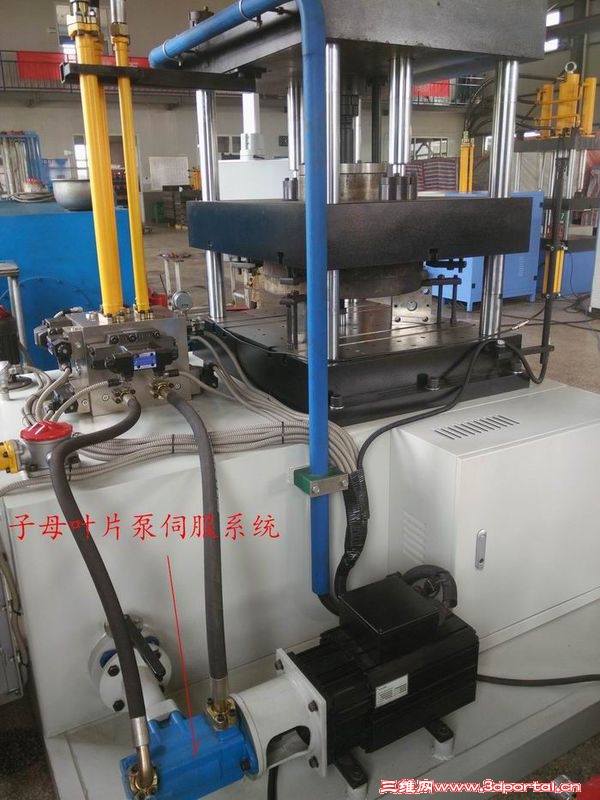

     伺服节能是当前最时髦的一个词句,而如何选择油泵则成了由一个矛盾的话题,有的说叶片泵不能应用于伺服系统,因为它的转速不能低于600转,还有的说它不能反转等等,其实,这些都是片面的看法,作为从事叶片泵生产和应用几十年的我,有必要将叶片泵的性能在伺服领域里如何应用做一全面的介绍。( C. r8 z) N2 S: O' }& o0 |
     一、叶片泵特性:
" r  m3 c  D1 l! ~! n; r3 R& {' X        压力高、噪音低、压力脉动小、容积效率高等等,这些都是最基本的性能,但对其他特性可能大家都不会知道了。与伺服应用参数有关的数据如下:3 B( x  M4 c% b
        以我公司产品为例,选择同排量不同压力的产品,S25V-19A-1C、S25VQ-19A-1C、S25VQH-19A-1C,压力分别是17.5、21、26.5兆帕,排量60毫升。- L; F' _3 C- k$ U2 c7 A) M
          1、叶片泵最低启动转速可以工作的状态:S25V泵是480-540转可工作,S25VQ泵是500-550转可工作,S25VQH泵是450-550转可工作。
- m  i* d! {- l: V3 b9 M          2、叶片泵在额定压力保压时的最低转速:S25V泵是130转,S25VQ泵是100转,S25VQH泵是90转,如果不追求额定压力或容积效率的话50-100转之间都能保持在50公斤以上。之所以叶片泵在低速时也能有压力,是因为叶片的伸出只是在刚启动无压力时需要离心力甩出,当压力建立起来后,叶片的伸出不是靠甩而是靠叶片底部的压力顶出。
+ T1 k, v. F# o+ c% E         3、叶片泵最小流量输出的最短停止时间:S25V泵是3秒、S25VQ泵是3秒、S25VQH泵是2.5秒。
& R0 Z4 J( F% H7 U' \' {" D! Q0 r         4、叶片泵最高转速时输出的最大流量值:S25V泵是3000转:180升,S25VQ泵是3000转:180升,S25VQH泵是3000转:180升。& g, C  j4 @# N  D! G/ R* L
         5、叶片泵额定压力时实测容积效率值:   S25V泵是89-91%,S25VQ泵是86-89%,S25VQH泵是91-93%。3 {8 C. m. ~: |
    二、叶片泵的杨长避短:4 j& X$ T, g9 c
         叶片泵的启动最低转速要比齿轮泵柱塞泵的高一些,但据我们实测,应用率最高的齿轮泵启动转速也是在350-450之间,没差多少,因为油泵的吸油条件都是一样的,既油泵内部经过旋转产生的真空度大小才是吸油的唯一条件,而不同的油泵除了零件材料大小、强度、形状不同外,原理都是一样的,只是应用领域不一样而已。6 [' p3 U9 M' `. s2 H
        如果使用叶片泵必须在600(1000-1500转最理想)转以上启动,50-150转低速保压,这就叫高速启动、低速保压原理。这些条件的变化在伺服系统里属于轻而易举。
& X" M% T  I& j! G        如果不需要反转停车而对停车速度有要求的话,可以在未完全停车之前,让这部分流量通过加装一个直通(换向阀)油箱的旁路就解决了。7 L1 ~8 i% U9 \% }8 g% i; `2 j4 B
    三、叶片泵应用于伺服系统的好处:, o+ {) `5 }- G! g- d) X# m5 {. u
         1、叶片泵除了噪音低、压力脉动小外,还有更重要的一点就是技术成熟,产品价格低。" i" `4 j, Z* p* |
         2、高压叶片泵的压力可以达到高26.5兆帕,可以和柱塞泵媲美。
8 r3 H5 ]* e/ R' j         3、通过以上三种不同压力级别的叶片泵比较,25VQH系列的高压叶片泵无疑是最理想的油泵之一。如果压力不高的话,又对噪音有特殊要求那么S25V系列的叶片泵是最适合的产品。/ ^' U4 B0 v* k
    四、总结:9 t$ L! X. v" c7 b7 Q
         在当今以节能为主旨的液压设备中,如何选型、如何应用真是八仙过海各显神通,齿轮泵、叶片泵、柱塞泵各有特色,但绝不是齿轮泵一枝独秀,叶片泵应用前景非常广泛,而子母叶片泵在伺服领域里的应用也只是刚开始,还有可能挖掘出新的特性,还有待于叶片泵的工作者们努力奋斗。
