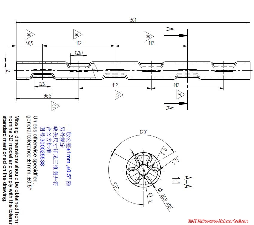

这种管子谁能加工?
- y% C; E2 y( V管子壁厚2mm,材质316Ti,采用不锈钢焊管挤压变形获得,不知道哪家公司可以生产这种挤压设备。. R; U- ]* A6 _0 a. i
如有合作意向,请联系我。

是将直管(焊管)外表往内挤压。8 T+ h" }: k' ^1 ~7 q4 S: K
数量不多,一年约20万根,但我们也可以买你们的设备然后自己生产。
' m/ X0 T! i: \% q* ~目前是报价阶段,报价通过之后,就会很快启动该项目,因为,该客户已经与我们合作了几个大项目了。, Z$ b! A" {9 b0 D; F( K8 K4 F

能否把类似的图片发出来吗?
* ~/ b6 T; v3 }# n5 w0 }或者我们私聊吧

高压内成型可以加工这样的管子。关键是投资大,批量不够就不值得投资了。

8 q" H" r9 l' X6 M. n你说的很对,做内高压工艺的给我们也报价了,确实价格不低。
* k& D: g5 T3 W不知道有没有别的成型工艺?
