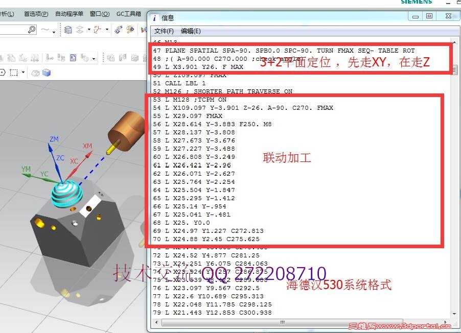

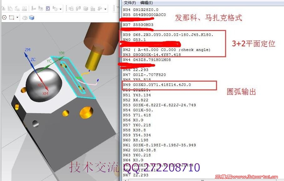

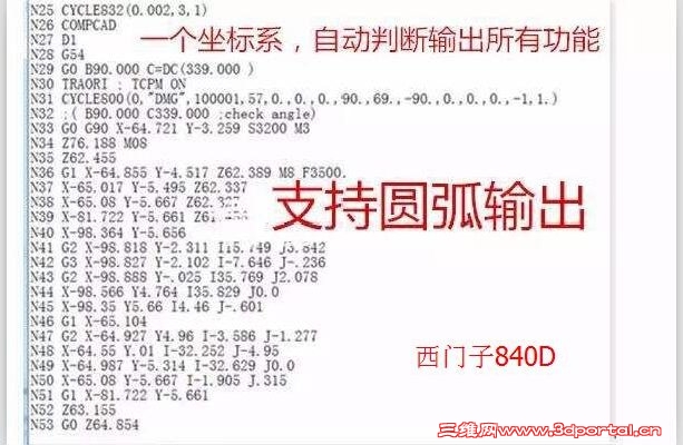

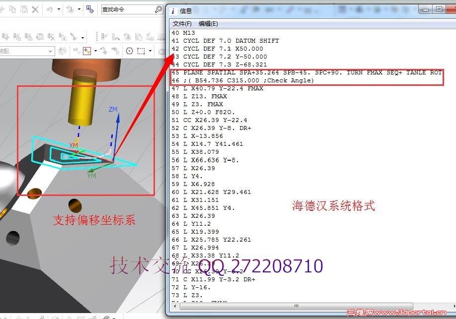

五轴后处理应该具备基本要求,,看看你们五轴后处理是否具备这些基本功能

发表于 2016-11-4 19:02:42 | 显示全部楼层 来自: 中国广东东莞
这是那个版本,可以这样设置移刀

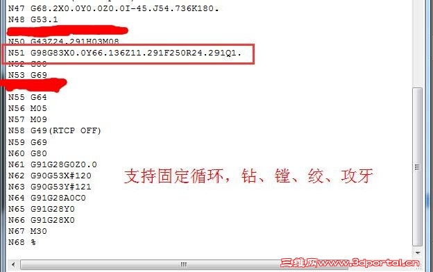

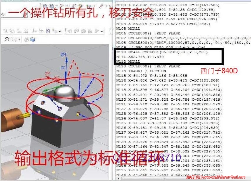

发表于 2016-12-9 13:46:05 | 显示全部楼层 来自: 中国陕西宝鸡
这个,应该不难吧,我空我发个给大家。. I! ?/ {: ^+ D1 E7 g
发表于 2016-12-9 13:48:32 | 显示全部楼层 来自: 中国陕西宝鸡
后处理自带的,改改就可以了,钻孔需要用到prev这个变量。洗孔使用刀具轴进行判断。
