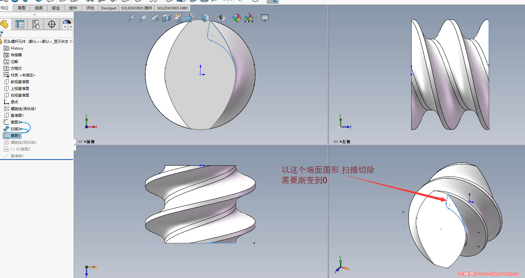

这个螺旋渐变扫描如何简单做??
这个螺旋渐变扫描如何简单做??
2 T$ M7 U6 x5 ?7 s( l8 u' p4 B
1 D2 m1 a( a) L( f2 N- W; A9 g不知道,我表达的清楚不。2 [3 ~% G! r! h7 ~0 A
就是草图那个截面,顺着螺旋切除,大概在一半导程的位置,需要刀具离开工件。
" C/ U- C7 s' w& M! A: }2 S  b6 w$ `+ z) V5 r4 q' {
我原档是SW2016  担心不通用,附件内有端面的CAD2004格式的图+ t- R& |$ `7 t' b/ u
1 S( _0 g) O) G6 c% |* a% ~
螺旋导程设置56、64、72都可以。) M+ p7 w: q, j

建立扫描路径时用“变化螺距”,表格中螺距不变,只需在收尾处修改螺旋直径即可。

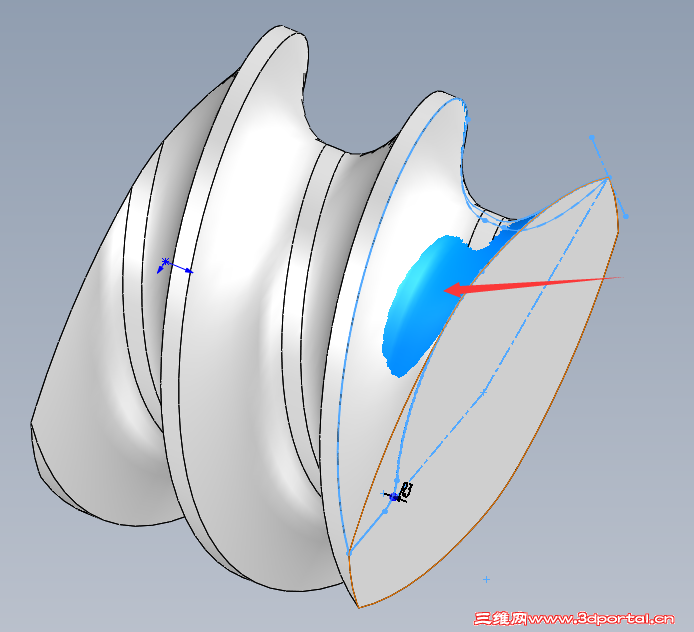

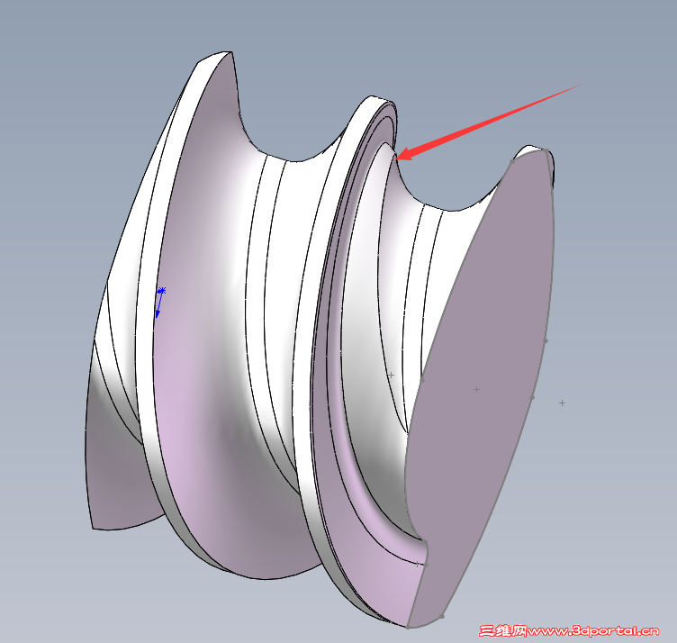

1 b4 b# n+ W% {3 Q1 B/ ~+ l5 f QQ截图20160826100202.png # P* {. _3 h6 G3 D  p; o
  G% n: t& \- d! V" t( i这样 扫描  大致是这个意思。但是还有箭头指的那个地方还是凸起来的。要求那个地方是在螺纹的底径平, D  z& x# ?3 s8 E; l

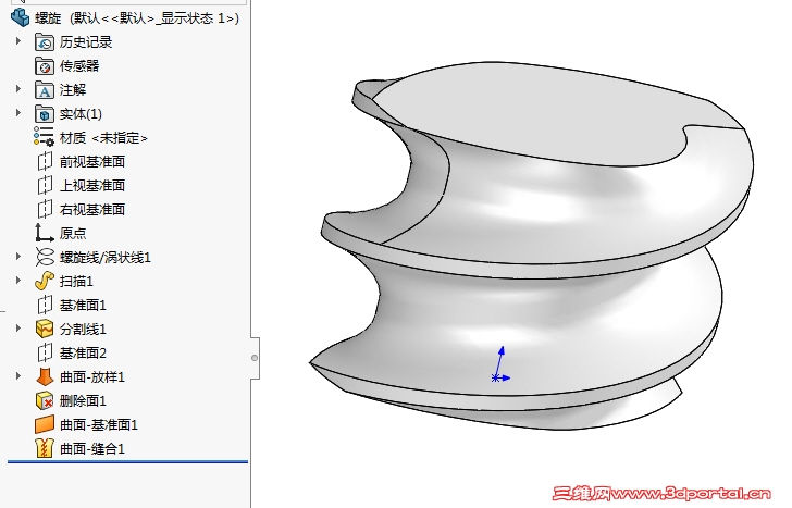

简单画了下,提供一个思路给楼主参考。
0 c" y% Z( q0 S3 d' G0 @4 ~, l/ }  ^5 \; p, p* \0 t. a
01.JPG 9 V5 p# s$ z" E: S. t' V
5 j- r8 n7 x8 @
; q! j, T7 b" R4 d2016的part
+ F' ?8 c+ F8 z) @0 s9 K. E% S5 g. |( w& e; |. t: r
螺旋.rar (297.95 KB, 下载次数: 5)

但是还没有完全达到我期望的结果,就是图片中蓝色部分凸出我原来的螺槽了!& W& i+ _  }. F1 u* P! }# T# q
0 h! K" D' R  y; C4 ^5 I QQ截图20160826160037.png 7 y, {& l  T) Q! l7 B: m
9 @! x" k( q/ B) [, E

% D1 y! d( g- O- Z/ N6 f要控制好形状可以多加几个截面轮廓。
