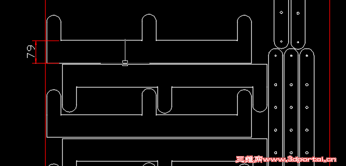

如题,不是按比例缩放,只是其中一个方向被拉伸了。8 }0 `' {! d" N( O! B' c
复制前$ f6 ?1 b. C9 c/ `! z) Z) G3 |
CAD图块复制粘贴到另外一个新建图纸中尺寸发生变化

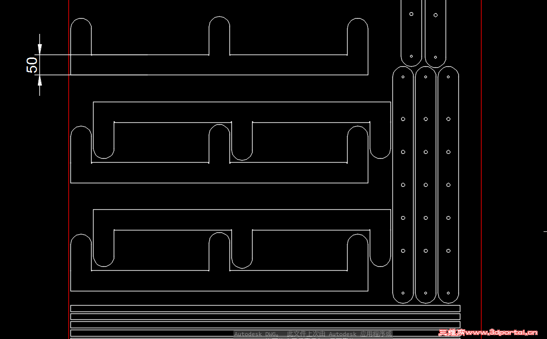

7 y+ a% B- @. r+ {: t! g复制后
2 S5 q  z. C' X4 b; I$ X- S. \

第二图看不清
' d' f% }0 b' w) c& I0 R* U0 |
 楼主| 发表于 2016-8-27 08:18:27 | 显示全部楼层 来自: 中国江苏苏州
seekerman 发表于 2016-8-27 07:537 H- W8 X- I; ^& O7 F5 F( S
第二图看不清
& W/ ]: [) E. d) F' ^+ F4 V8 }我把第二个图修改过了 ) G$ q/ X, h  S$ W4 _. i; G" h+ ~( M) P

你是已经把对象创建成块了,移动还是会变?( k+ c: x) ]- J2 X- F% W- M: t
试下在复制前,把“工具”-“选项”-“用户系统配置”里的“使新标注可关联”给关掉。
