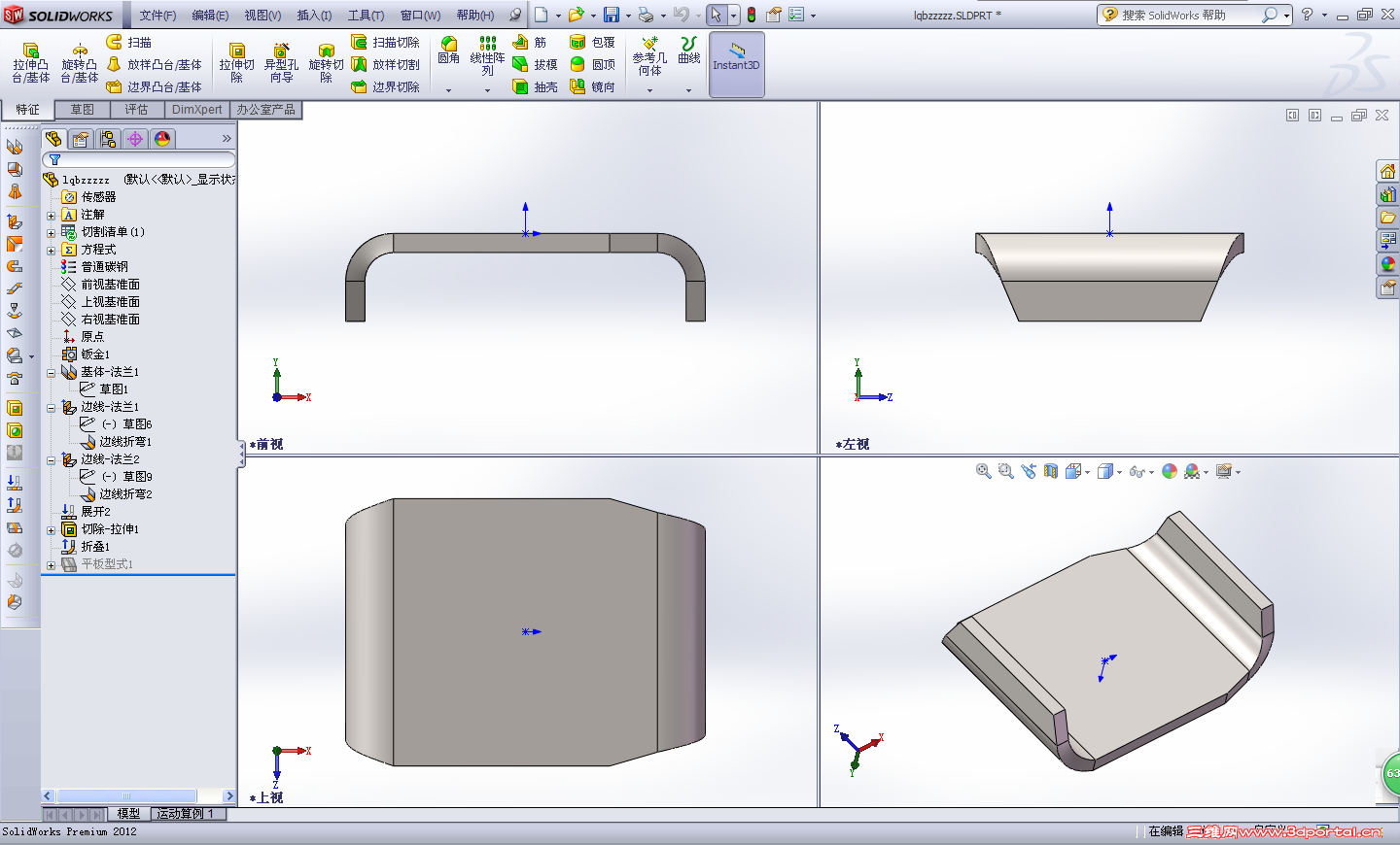

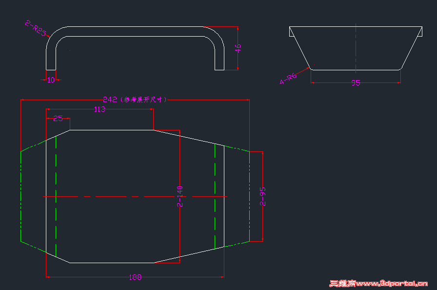

主题分类用于问题归类:
请教这种斜边的折怎么画?

& a3 \/ b$ q/ |$ X8 A- Q" I画展开图,再画折边线,用折边命令也可以画好法兰,画展开,切除 折叠。

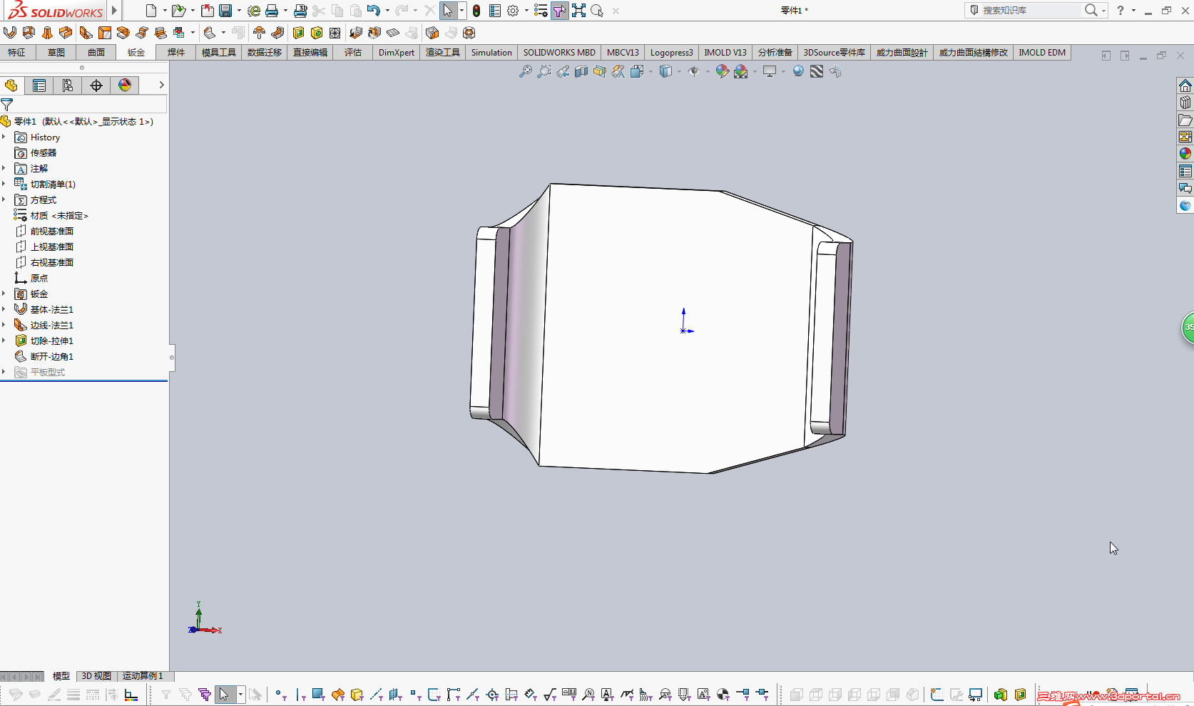

发表于 2016-8-29 08:57:38 | 显示全部楼层 来自: 中国山东烟台
还可以这样做,比第一种简单点。关键是要知道拉伸切除命令在钣金环境下与在实体建模环境下的效果是不一样的。

 楼主| 发表于 2016-8-29 15:19:47 | 显示全部楼层 来自: 中国福建泉州
txz1314 发表于 2016-8-29 08:57
* R+ O" V8 E* V8 b" c" b还可以这样做,比第一种简单点。关键是要知道拉伸切除命令在钣金环境下与在实体建模环境下的效果是不一样的 ...
# B, t4 _+ ^5 o; i! K( ~8 c; \9 y

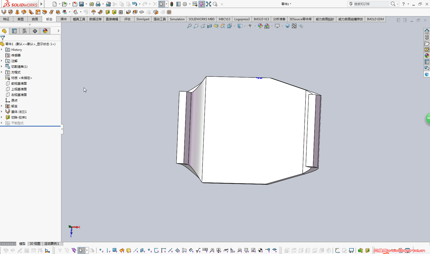

我用sw2012是这样做的
钣金-斜边折弯.rar
134.94 KB, 下载次数: 4
发表于 2016-8-29 16:04:23 | 显示全部楼层 来自: 中国山东烟台
你画的和你的图相符吗?113尺寸就不对,你画的是138,你画的前几部是对的,就是切除哪一步不必展开,选折弯的背面为基准面,在其上面画该切除部分的草图,然后在钣金环境下选拉伸切除命令,注意勾选里面的正交切除即可画出
