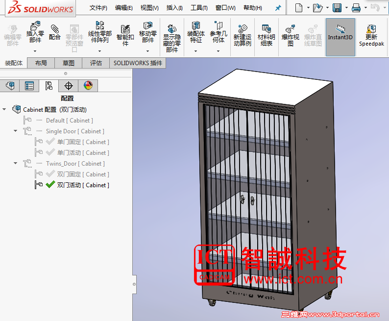

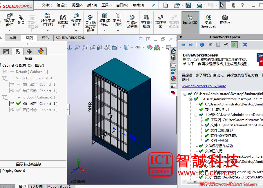

9 H/ n& i) q, G9 N2 F7 q( y) o0 d5 B介绍一下我这模型,这柜子有四个配置,包含了单双门和移动与固定四种情况。柜子里面也有多层。现在我想通过一个输入框去改变柜子的长宽高、层数、门的类型以及固定方式。; |7 Y* H9 Y  a' h! n9 I
SOLIDWORKS设计自动化之DriveWorksXpress
& B. k6 C7 _4 J
图1& n* ?2 O; \* A; [

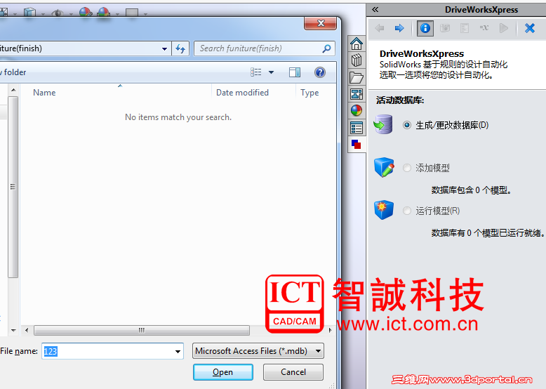

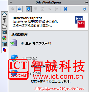

首先在菜单栏工具,Xpress产品,启动DriveWorksXpress,单击下一步输入数据库的名字生成一个空白数据库,如图2所示。点击打开,如图3所示。下一步# Q: v' n+ T# ]% a

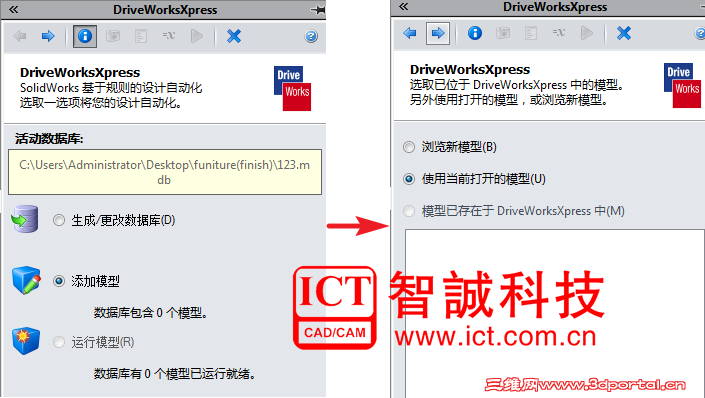

5 C! h0 ^1 p/ h进行“添加模型”。下一步“使用当前打开的模型”。如图4所示,下一步$ u# G5 X* Q" T- c- O% C

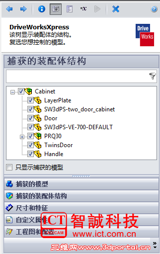

: S/ o- `+ D! I点击“捕获的装配体结构”并勾选需要更改的零件,如图5所示8 Z0 l8 z. \/ C! n# |8 W
/ Y3 T2 ]- j4 e9 Q0 B
图5

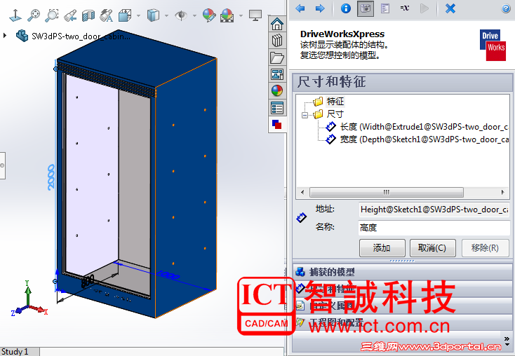

+ r1 X3 a% P  f& v) q$ B" O( F接下来捕捉尺寸,打开柜子主体模型,点击“尺寸和特征”,在图形区域选择变量的模型尺寸,给个名字,单击添加,如图6所示。

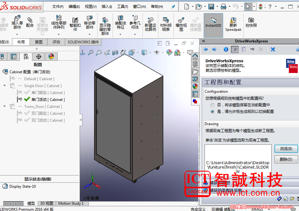

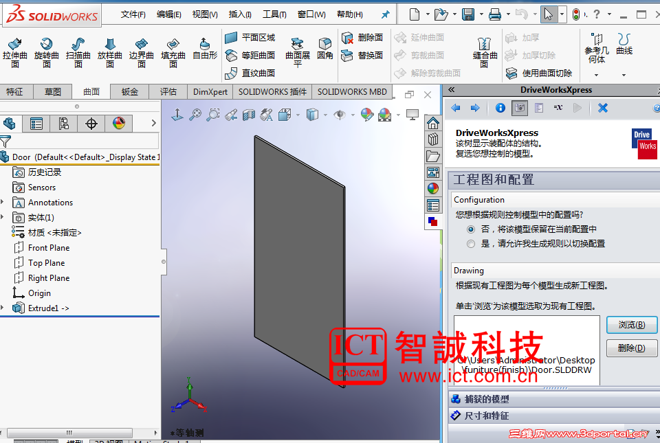

如果有需要更改的自定义属性,那些切换至“自定义属性”。我这实例没有需要更改的自定义属性。单击“工程图和配置”,模型切换到装配体,单击“浏览”选择装配体对应的工程图,单击打开。在配置处选择“是,请允许我生成规则以切换配置”,如图7所示7 l4 b1 b* Z6 o* z- L1 f8 w
% \* ?# s# @- N& g' w
如图7: S8 }. v, \( h! C8 [
打开单门的模型,并添加单门的工程图,如图8所示
! Q9 p* _3 `0 N) |! b5 M* s
  |! e" J) A: F: V) ~
图8

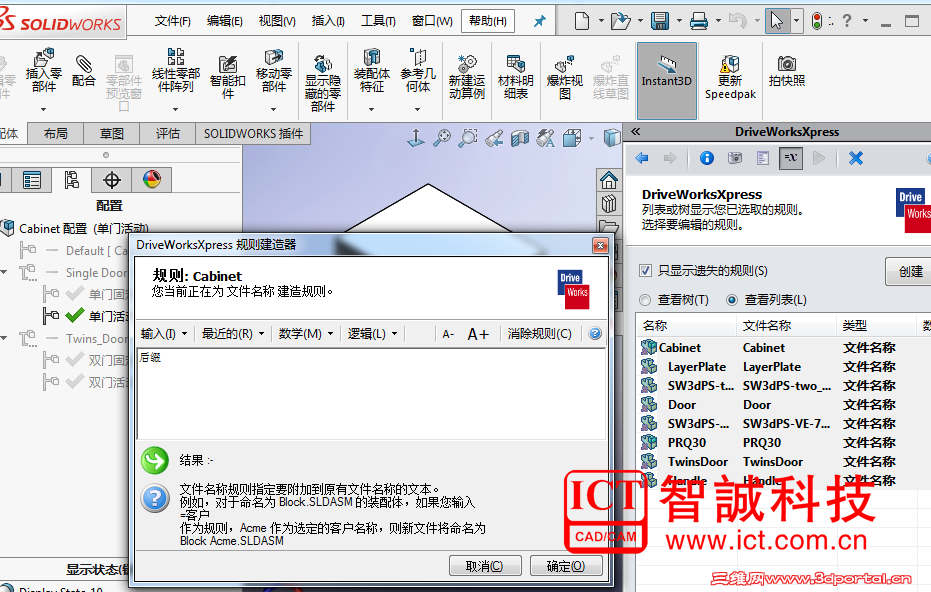

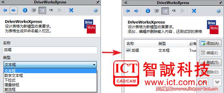

- n* A2 m' p* d0 z# z* B接下来制作输入参数的窗口,对于需要生成一套新的模型,因此必须产生不同模型名字。在此我输入一个“后缀”选择“文本框”类型,下一步,如图9所示
; h$ g' W* G' m
8 H& q% ^( L! }% {- s( O图9

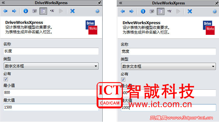

/ n0 h4 `3 O( Y7 u" K9 s; Z4 j' b' I单击右边“添加”按钮,输入“长度”,选择“数字文本框”类型。最小最大值分别输入800和1500,勾选“必有”下一步,继续添加一个“宽度”,同样是“数字文本框”类型,最小最大值分别输入500和1000,勾选“必有”如图10所示,下一步) ^" J+ H2 \0 a8 K$ Y
3 H* y% `# R- T6 F1 d
图10

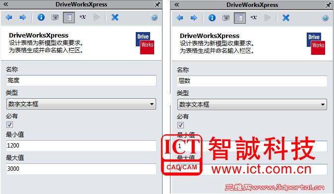

; n- s1 R) X" F继续添加一个“高度”选择“数字文本框”类型,最大最小值分别输入1200和3000,勾选“必有”,下一步,继续添加一个“层数”选择“数字文本框”类型,最大最小值分别输入1和4,勾选“必有”,如图10所示。下一步

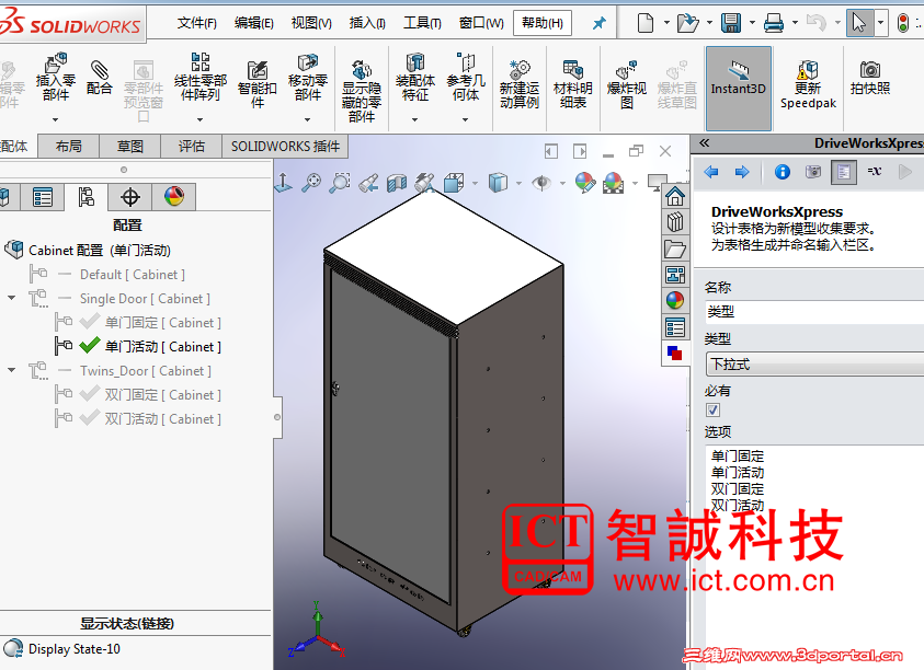

这时候建立一个控制配置切换的窗口。添加一个“类型”选择“下拉式”类型,输入“单门固定;单门活动;双门固定;双门活动”,这个下拉式里的文字必须与配置名称一样,否则无法驱动。如图12所示,下一步,再下一步1 g6 h+ s- J4 E7 v. }( ?' P

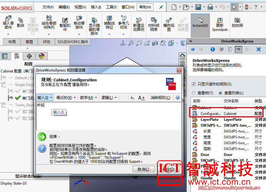

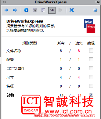

这时需要我们把“输入窗口”和刚开始提取需要变化的“尺寸、特征、配置”进行关联,在“总数13”后面的框勾选,如图13所示。下一步
" V# ~9 w8 j" G
% j# m5 x9 v- b) H图130 _' I) o  o' e. [! G
双击配置,在“输入”下拉选择“类型”,将配置和“类型”输入窗口进行关联,这样就可以通过“类型”这个输入窗口去控制装配体里面的四种配置类型。同理给“长度”“宽度”“高度”“层数”一一建立对应规则。如图14所示
9 \  ^0 F2 d, _& I) v
& b# l/ k  @; p' O8 d
图14- n1 G! Y% l; y
把剩下的零部件全选,单击“创建”,统一给它们添加“后缀”规则,这样就可以产生新名字的零件。如图15所示,下一步* \9 A; t! a  t5 C$ K
$ h5 i2 e+ J0 }. s1 d* U- ~图15

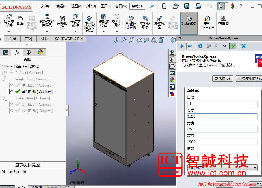

6 ?  a3 P. J" C: g9 M这样就完成了所有的设定,只要在相应对话框输入所需的参数单击“创建”就可以得到一套全新的模型和图纸,如图16、17所示, U; w  A, T: h$ y( J
$ {% l& m5 A+ C( s5 M  Y# j0 h图16/ X+ _) `) z. a3 J! a, I
( Q" C3 \; x& K' W( R3 G! I
图170 a3 a0 o$ {* F4 W1 b
