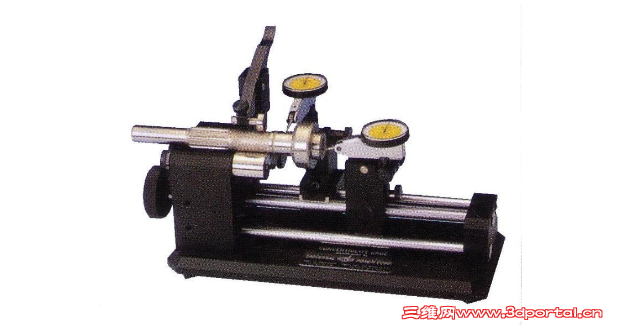

求助各路大神有一种同心度测量仪如图所示,怎么才能测量才能换算出台阶轴的同心度呢?

转动被测工件,两个表最大相差值可视为同心度偏差。
