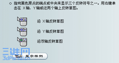

' a" W, k! ]& s5 l今天碰到了那个派生草图,我怎样弄都弄不出教材里的那样,更别提和原图对称了,请哪位老大帮帮小弟啊。3 N3 R  d% P5 E7 b. `9 C( e/ r& I

这个是截图
这个是截图

使用【工具/草图绘制工具/修改】,可以移动,旋转,镜向草图% e% w. ?/ m: S% o* o  G' g
通过添加几何关系可以精确定位草图
. E1 g. _/ e  v4 [但是派生草图的形状不能修改
 楼主| 发表于 2006-10-19 12:36:58 | 显示全部楼层 来自: 中国江苏南通
可以移动和旋转,但不能镜像。镜像按钮是灰的

可以了,谢谢老大
 楼主| 发表于 2006-10-19 13:28:37 | 显示全部楼层 来自: 中国江苏南通
原来旋转是在退出草图之后才行的,我一直在编辑模式中, :(
