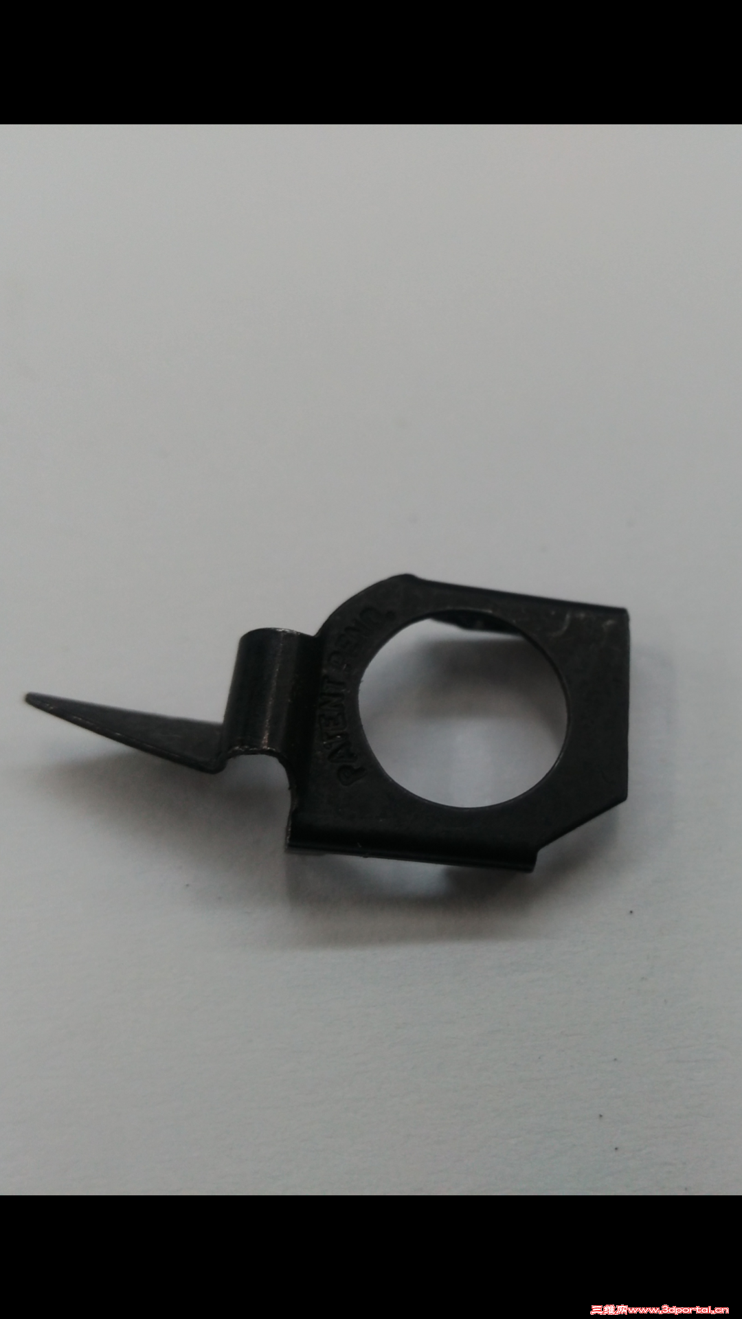

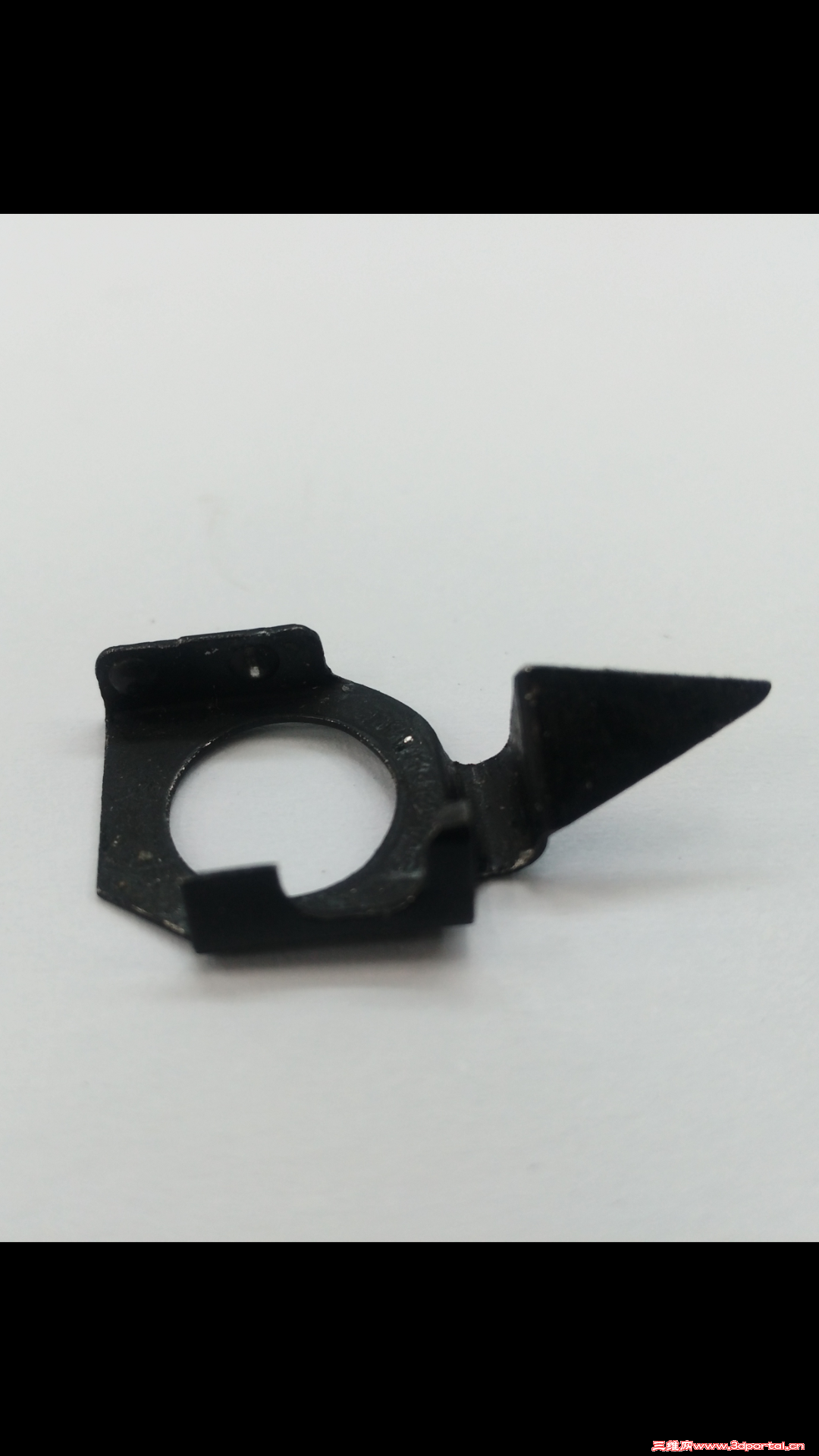

3 t; N1 M7 p: _& x请高手帮我画个零件啊,万分感谢!!!' Y. O( v- h) W2 |; N7 _6 C- e* Z8 f

尺寸是多少$ }4 ~( L% W: R! L- D
发表于 2016-8-30 08:13:01 | 显示全部楼层 来自: 中国台湾
拍照最好是三面方像否則連描圖都困難!

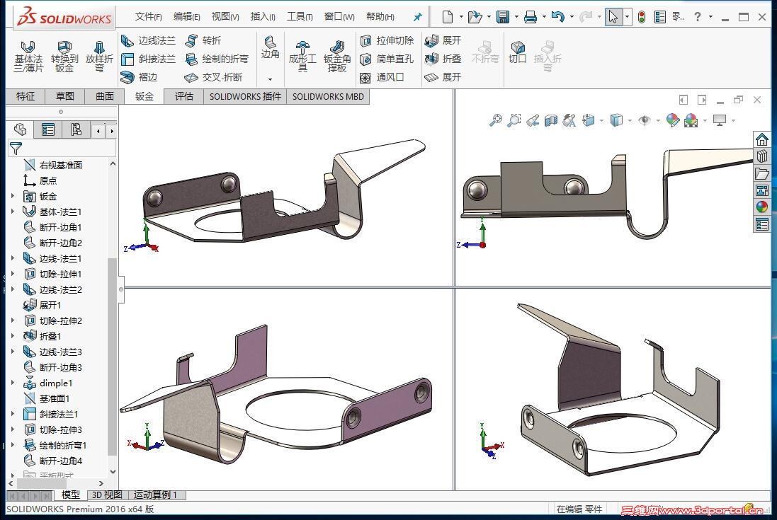

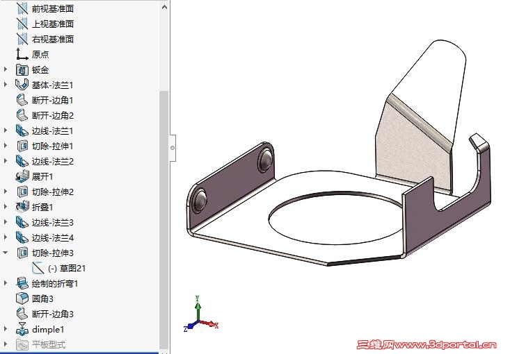

本帖最后由 sunrays110 于 2016-8-30 17:49 编辑 " B% j! y1 p: Y) u. O
7 y5 J& c( A( [, E1 J
大致做了个,不知是否符合要求,实在看不清。
" w, P# G0 m- r5 r  Z4 \- U( J
* A# D; L' J0 h9 N: r 1111.jpg 7 a* N& C1 h6 [: V/ d: E
发表于 2016-8-30 17:37:12 | 显示全部楼层 来自: 中国浙江金华
本帖最后由 sunrays110 于 2016-8-30 17:48 编辑 6 f' \+ e3 i: [5 n# I
" X/ n' o7 d$ i- o4 {% }- _) ~; a有一侧的法兰应该是斜接法兰的形式,现在才注意到 就不来重画了
6 T  u6 a3 ]% G8 c2 nPS 忍不住还是画了遍

 楼主| 发表于 2016-8-30 19:39:28 | 显示全部楼层 来自: 中国四川成都
5 _! C1 N& \! n+ s% I  |) @
sunrays110 发表于 2016-8-30 17:32
! u  O9 r2 i4 Z7 \+ N9 b8 G' s大致做了个,不知是否符合要求,实在看不清。
' Z' \- }" A2 t9 K. `  D% a+ `( ^
能不能发给我啊,谢谢!这个零件需要有弹性,请问用那种材料,谢谢- ]8 X/ y! F2 v; n/ T. b/ X0 h

 楼主| 发表于 2016-8-30 22:08:24 | 显示全部楼层 来自: 中国四川成都
sunrays110 发表于 2016-8-30 21:53
% u$ f) c; u4 m6 X弹性好且不易变形的金属材料8 b4 [, f! C- j. V( d" j
8 f. h$ ~+ u9 }5 {60、85、65Mn、60Si2Mn、50CrVA
2 Q# T5 b- R- W# a: V7 l9 h谢谢,能把你画的图发给我吗,谢谢/ r4 ]" w4 `' i/ y7 h$ f( ~: d! a

发表于 2016-8-31 11:38:09 | 显示全部楼层 来自: 中国浙江金华
197723997 发表于 2016-8-30 22:082 U; z2 ]0 L, G/ G
谢谢,能把你画的图发给我吗,谢谢
4 {7 [8 b$ D  \% t$ R3 D6 J6 B& p( I
这是2016版的模型,需要的朋友可下载参考。/ _: Y4 f1 r0 a3 v; [
( A8 S0 d0 i" e8 N
零件1.zip (303.16 KB, 下载次数: 3)
