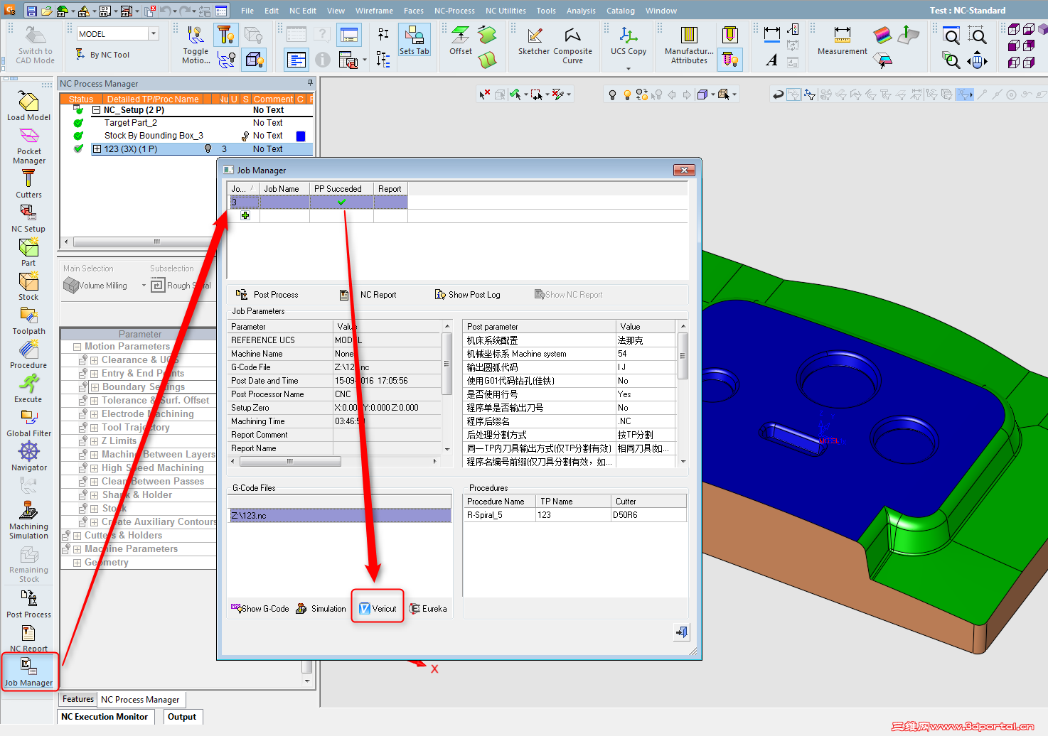

[求助] 请问:E13在哪里设置,可以挂上Vericut啊?

我在E13的英文帮助里面看到,E13可以直接连接Vericut,好像是在帮助窗口里面,可是我没找着啊?

出后置处理的时候,选择Job 管理

这个跟授权有关系!

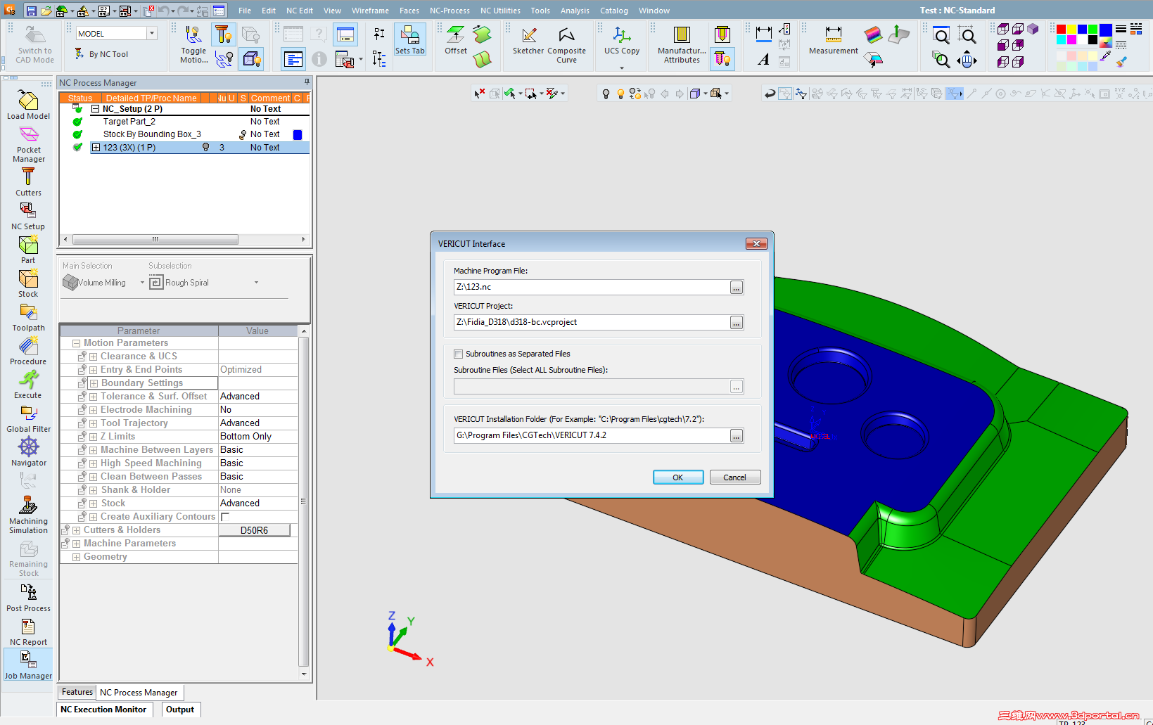

123.png 1 ~- M& V  y2 U  M
% o' f+ n4 z4 X2 F& J+ ^! K
9 q/ d+ n- g7 y1 X7 j, @/ u, x0 H% C7 i; J/ C1 f' @/ y
在任务管理器Job Manager中启动Vericut接口。

感谢啊!非常感谢指点!要是能无缝连接,当然是最好了!其实现在和VT无缝连接,是现在CAM软件的主流啊!
, |  i4 ~1 `/ v% D+ Z& w5 Q可惜试用版的授权有限.......

  e# u- h9 c3 y; m" ~; e任何第3方连接大多都要有授权来驱动
