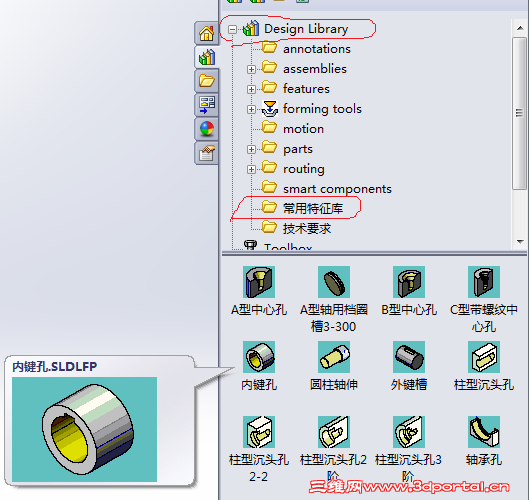

不知道在哪里下载的
常用特征库.rar
950.31 KB, 下载次数: 194
特征库文件

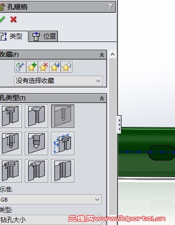

发表于 2016-9-3 22:40:11 | 显示全部楼层 来自: 中国辽宁丹东
7 ]4 \2 F1 \! E. w
sw自带槽口,如图:最后一个是槽口

您好 您发的中心孔标准不是国标???~~~规格好像对不上~~~
发表于 2016-9-5 09:18:52 | 显示全部楼层 来自: 中国安徽蚌埠
ababy 发表于 2016-9-4 15:06* Y0 H2 C8 w& t% b( w# E; j- t% D
: ]5 H' W5 y0 ?! `是这样做的?没有什么问题
  X+ H/ d4 Q- d' u
发表于 2016-9-5 12:50:59 | 显示全部楼层 来自: 中国浙江宁波
jinqin11 发表于 2016-9-5 09:181 b4 p4 x- m) H( L( Z/ k
是这样做的?没有什么问题
. A. x$ H6 q$ Q; y6 ~5 o; TGB/T145中心孔标准规格为1.0, 1.6, 2.0, 2.5, 3.15...~~~
发表于 2016-9-5 13:44:55 | 显示全部楼层 来自: 中国安徽蚌埠
ababy 发表于 2016-9-5 12:500 h( h. B; I2 w6 _
' g; R4 Y8 N3 K
你是对的
