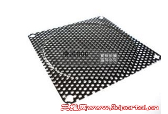

大神们,这种凸起式防尘网该如何画啊?

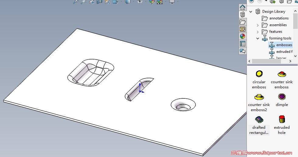

使用成型工具……: j- \0 r) f* Y

那这个网孔呢

先成型后切除孔可否……

曲面切孔不知道怎么弄

建议用贴图,不然电脑容易卡2 U8 i* g/ ?7 y" d+ g
用板代替网的横截面
