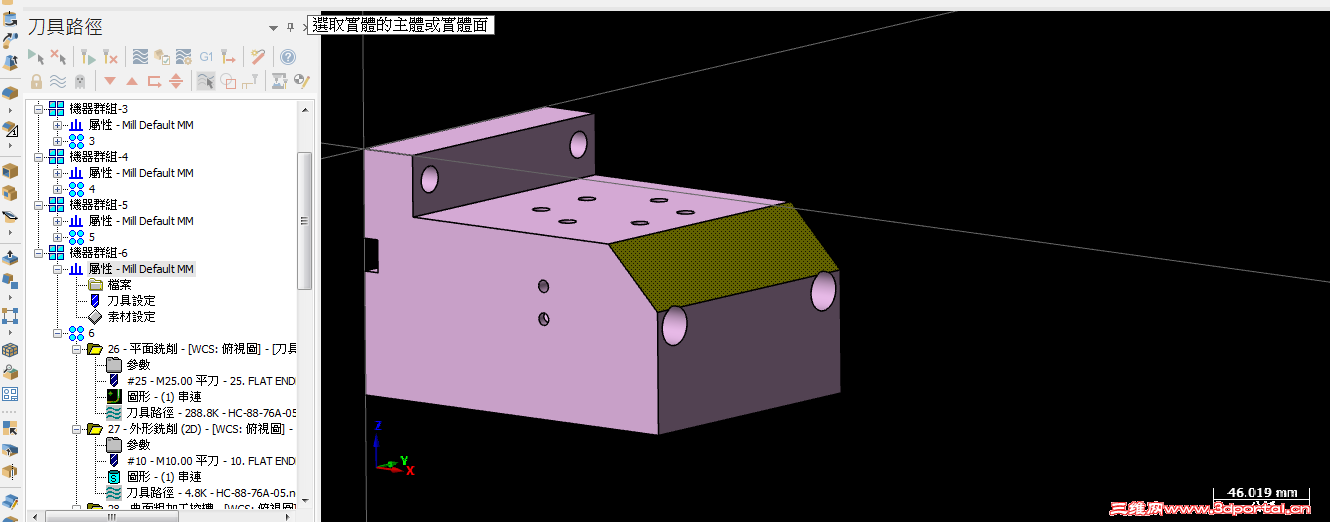

廠裡只有25的刀  該怎麼切削?' Z5 p8 g. _5 t
5 l9 v! n% N  Y. Y麻煩大家了! 給小弟一個提示
+ }( V1 z: `! |  a, p0 B
& \3 }' e5 e+ E, j2 S4 [$ a# O我是用外形 +45度  跟xy分層
+ L3 t- K" D% K, ]/ C6 V2 M" W+ P. m1 Y" x
但後來跑太多空刀了!5 J5 h4 w+ A+ K
; m  `$ J3 F6 u( H( }. D
如何加工 黃色部分
如何加工 黃色部分

用曲面平行双向加工,只抬一次刀!但是像这种工件,假如倒角很大的话,一般都是做工装,垫平后在加工,会省很多时间!

不滿意外型分層銑削的話/ Q9 {+ Z7 T; V# f3 ?
' @0 O7 x7 K; a$ z; Q+ U+ ^
線架構直紋加工試試
发表于 2016-8-31 14:55:48 | 显示全部楼层 来自: 中国江苏苏州
不要用2D Z分层那种加工,等于花了双倍的加工时间,你们老板懂得话会气死的

用等高怎么样,

' l$ @& y; g+ L7 s4 N: E9 f有5個方法
* R: i0 K5 o# b* g* f+ w' J7 T+ T9 P' n# ~0 U
分別為曲面流線 直紋 2D掃描 曲面等高 曲面平行
5 g. B2 c% E6 w4 q3 k  S5 y5 y. ~
自己下載來看

直接用平刀,五轴加工。

& `' c- G; ^) r4 k不建議用平刀會很醜- q% I- c+ t- k$ [0 y2 Q
3 k" H& C6 B- V8 u3 a
最好用圓鼻刀或球刀! F9 c# S, Z2 x* B

不是每家公司都有5軸吧# U. e! N3 b/ o$ ~
! T0 B/ N3 P; e( p. e8 d& j
還有其實用4軸就可以了! j! ]  C/ B: Y2 t- g- ?# L
) b( U+ I! I$ A+ h  D5 h& w
不然也可以用角度規翻角度加工

0 Z+ }& O, T8 Y. B; O( V0 q很感謝你!!  可是大大我的斜角是30C  0 V7 m: c; C& n# n6 |6 v) l
6 T9 l0 r' \9 F# z' n1 L" }+ i
這樣铣到後面會很大刀
- ?& I. }3 }5 |5 C/ x3 C: j  |& w2 t3 v7 U/ R7 [' c
有別的方法嗎??

很感謝你!!  可是大大我的斜角是30C
" b* P/ Z9 q! n" C# G" d  R ! S- ^/ p' `6 K- u; [2 E. o
這樣铣到後面會很大刀
7 \( i" O9 G1 `" w& L先用粗加工之後再用精加工...; _0 j4 y: Z9 [% U
3 ?. N. o/ K* Y, G: m
方法都一樣

直纹面   快而且简单
发表于 2016-9-8 12:16:36 | 显示全部楼层 来自: 中国北京
用角度仪摆455°两刀搞定
