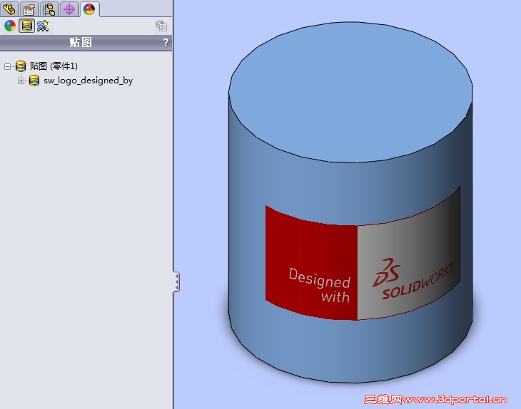

[求助] 如何在圆柱型的零件上印上特有的商标图案呢?
发表于 2016-9-2 08:17:44 | 显示全部楼层 |阅读模式 来自: 中国浙江金华
安装
主题分类用于问题归类:
0 m9 `( N/ W& b* r# @  Q最好能有个实例让我看下,谢谢!
! ]/ M9 p. Q$ o4 T/ i1 D+ p
发表于 2016-9-2 08:19:19 | 显示全部楼层 来自: 中国广东肇庆
用包覆可行
发表于 2016-9-2 08:34:08 | 显示全部楼层 来自: 中国浙江杭州
1.将商标图案以指定格式保存至指定位置(编辑贴图时有图片格式及位置显示);
- w( g" D/ K. X' Y* I! R! H2.模型建好直接“贴图”就好,可以编辑位置、尺寸等。4 l& ^, L2 d: }: W9 @

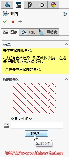

 楼主| 发表于 2016-9-2 09:55:11 | 显示全部楼层 来自: 中国浙江金华
试了一下,图片不知该怎存进去
 楼主| 发表于 2016-9-2 10:12:59 | 显示全部楼层 来自: 中国浙江金华
找不到我要的照片路径。

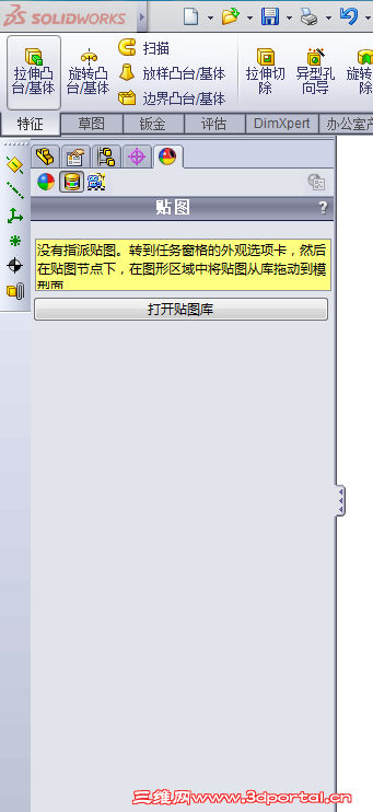

发表于 2016-9-2 10:46:18 | 显示全部楼层 来自: 中国广东肇庆
kevinchen2013 发表于 2016-9-2 10:122 e7 e1 Z  u3 ?5 a6 [9 Z, r1 v
找不到我要的照片路径。
7 n; }7 }% Y+ |' x6 g9 Y在空白处右键
, r5 H7 Q2 }- D6 I/ { Snap1.jpg Snap2.jpg
3 T3 N1 H9 s- P* h5 y4 J! k2 {: O
阿帕奇 + 3
 楼主| 发表于 2016-9-2 10:53:27 | 显示全部楼层 来自: 中国浙江金华
搞好了,在别的地方找到答案了。也发到这儿来吧。$ _9 \3 ~" C  Q( b9 }
1、需要打开SW中的photo view 360 插件: 工具-插件-photo view 360 (前后都打上钩)" s2 H  j9 R+ F* \7 Z
2、在项目树那一列就会出现外观渲染的插件项目,单机彩色球的那一项,出现 “纹理”,右击它,再单击“编辑外观(A)”;2 _+ H/ @3 W( J4 z
3、点击 颜色/图像 ,选着你要编辑的零件、平面、曲面、倒角等,再到下面的 “图像”那一列,点击浏览,选择你要用到的图片;3 \: L+ V5 p2 L) D. {
4、你所选择的图片与你所要编辑的项目(零件、平面、曲面、倒角等)大小不一定相等,这时需要调整图片大小----点击 映射 命令:“映射”一项,选择自动,然后根据编辑对象的大小调整图片大小,OK了。
* L) @: s3 C5 _% x5 x. Z5、点击总项目的 对勾,完成添加图片
