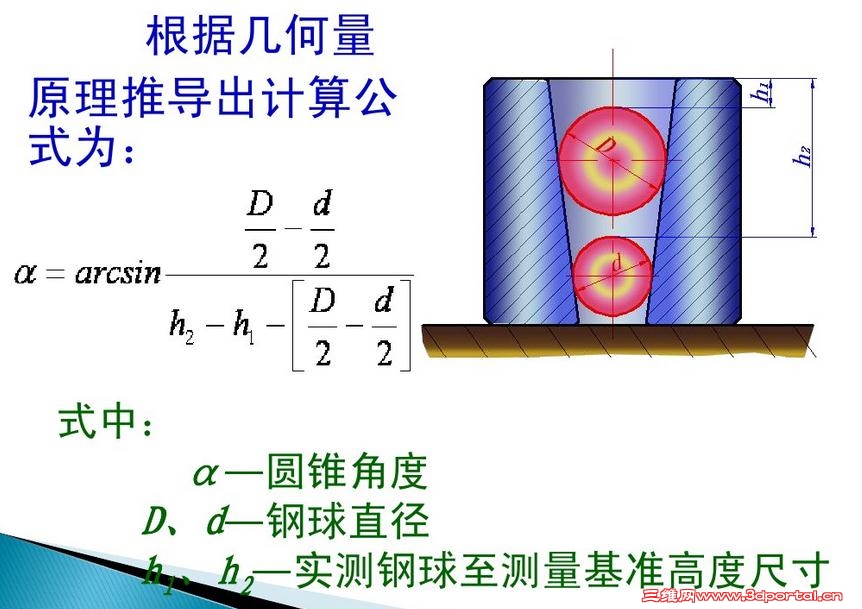

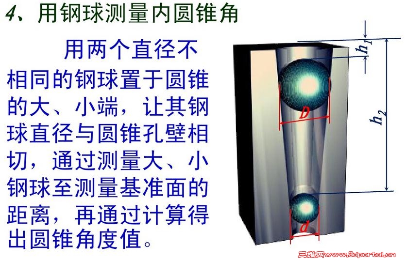

发表于 2016-9-7 15:52:43 | 显示全部楼层 来自: 中国江西九江
测量8 i0 S6 @, j- @) k" V1 i
+ z5 ]8 f2 L9 a0 e
/ r6 c' P1 z! G  m( O' t) h6 ? 2.jpg 0 H( Q( ^0 g0 B/ W% O
6 U; h) [1 a! ~( @" u3 ]
9619 + 3 应助
 楼主| 发表于 2016-9-8 10:56:45 | 显示全部楼层 来自: 中国江苏镇江
asdolmlm 发表于 2016-9-7 15:52
2 s5 ~2 Q1 Z+ X2 j" z3 M: l" c; b测量
6 S- A0 T; U. }. ?' E( s: S* n6 o回老大,这样的办法有考虑过,只是所需钢球直径太大,有点力不从心

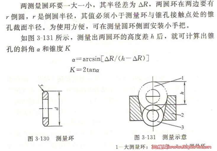

发表于 2016-9-9 23:27:11 | 显示全部楼层 来自: 中国江苏苏州
本帖最后由 长江浪子 于 2016-9-9 23:49 编辑 * W( s. }- X# R( u4 Z( h2 @4 l8 r
抒怀新 发表于 2016-9-8 10:566 s$ l$ ]5 E: N5 m% q7 W" _
/ A; H2 q' u8 E. _" j可采用5楼的原理,直径很大,钢球和量规确实都不便,可以用圆环来替代钢球,一个大环一个小环
7 i! D; S7 m1 c& I: E2 x( z' K) F 大锥孔测量.jpg
